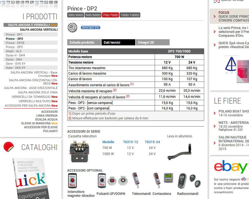

Per il generatore, mi rimane questo problema: mettiamo di avere un salpa a 24 Volts, 700 Watt, 50 Ampere.
La sezione dei cavi che risulta:
S = 0,02 x L x I / dV
per dv = 0,5 Volts ed L = 2 metri,
è di 4 mmq cioè circa 1,1 mm di diametro. Un po' grandini per un collegamento con un generatore "mobile".
Mmm...

Jocondor ha scritto:
... 24 Volts, 700 Watt, 50 Ampere.
A 24 volt 700 watt sono 30 ampere.
 Oggetto del messaggio: Re: Verricello a scoppio
MessaggioInviato: 10/11/2014, 8:44
Glielo spieghi tu alla Quick?
Quick.png [ 229.18 KiB | Osservato 2825 volte ]
