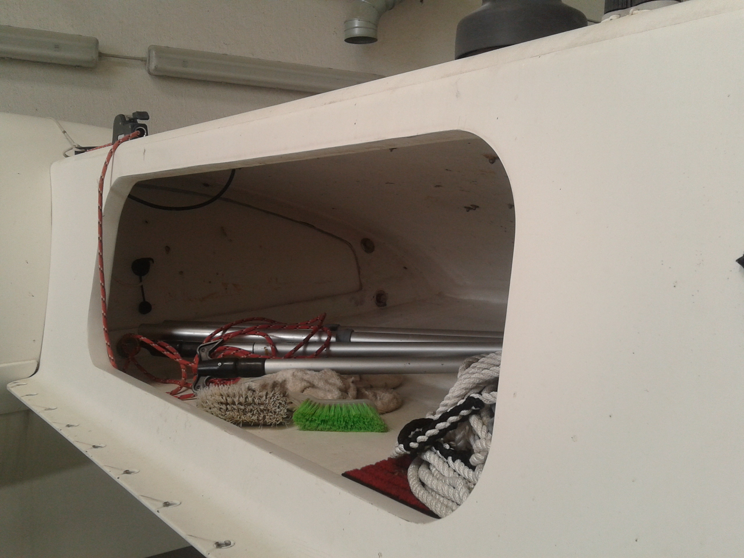

Ma no, Marco, la catena-cima arriva dentro il gavone di sinistra della traversa centrale, passando sotto il trampolino di rete, attraverso un condotto in vtr. Non c'è problema di spazio, credo, né in larghezza né in altezza.
