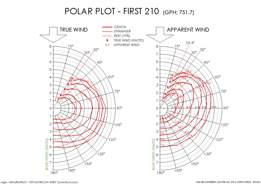

in barca non esiste il vento reale ma solo quello apparente
Non mi sembra che la pensino tutti allo stesso modo 8-)
first_21_210_217_polar-graph.gif [ 132.26 KiB | Osservato 2864 volte ]
ivano ha scritto:
lse intendi 30° è bolina e anche stretta è una cosa impossibile ma proprio di concetto
Io non ho la tua immensa esperienza pratica sul mare vero, ma mi trovo costretto a dare ragione a quell'allievaccio di Paddy: non ci crederai ma anche il mio drifter stringe il vento e (ma è solo una casualità) con gli stessi angoli da lui citati. Probabilmente anche il drifter proviene da questo "tide" :D
 Oggetto del messaggio: Re: Che vela a prua?
MessaggioInviato: 19/09/2014, 5:49
nexus quello che hai detto sul vento :shock:
forse l'hai scritto di getto,come faccio io senza pensare?
il vento apparente è la base di tutta la vela
voglio spiegartelo anche se probabilmente lo sai già
il vento reale è il vento che si sente da fermi
il vento apparente è il vento che si sente sulla barca
(mi sembra di essere un bambino a dire queste cose)
da cosa è costruito?dalla velocità della barca e dal vento reale
le vele sono messe a segno dal solo vento apparente
evidentemente su barche molto lente il vento reale si avvicina al vento apparente
(questo lo dico per giustificare chi ha barche molto lente)
ma già a 5 nodi è sufficente per fare variare il vento reale di molti gradi
possiamo dire che il vento apparente è più stretto di quello reale
all'ora cosa serve conoscere il vento reale?
serve per prevedere il vento apparente
serve per capire da dove viene il vento in caso si fermi la barca
o per capire dove girerà
possiamo dire che il vento apparente è quello che ci fa navigare
il vento reale è per quando la barca è ferma
la conoscenza di come il vento apparente si modifica è alla base di qualsiasi regatante
