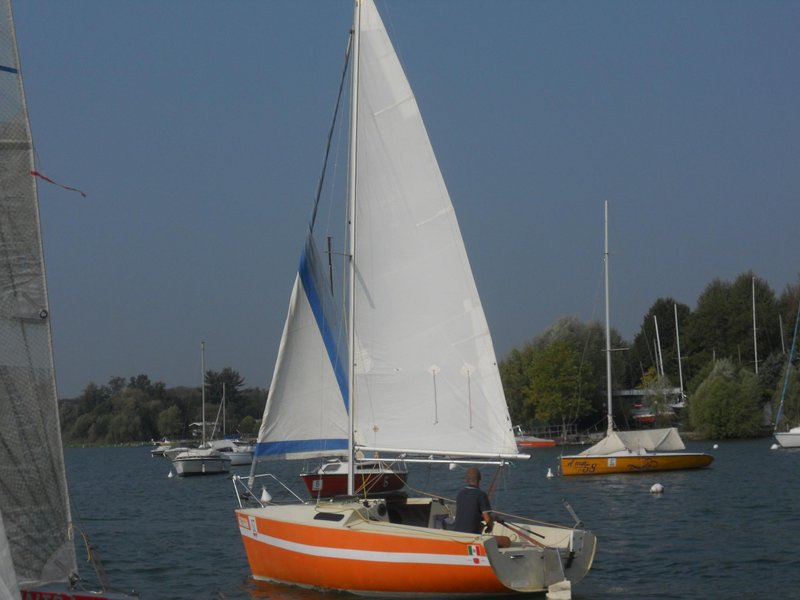

Quì ne vedi due, da lontano :)
Comunque si, i miei sono tre pezzi di cima con due nodi all'estremità per ognuno
010.jpg [ 179.75 KiB | Osservato 3140 volte ]
 Oggetto del messaggio: Re: Matafioni....
MessaggioInviato: 16/09/2014, 12:24
I matafioni sono pezzi di cima infilati nelle brancarelle, per tenerli in posizione si fanno due nodi in prossimità del foro.
Daino, se per caso cambiassi la randa, la tua a quanto la vendi? Sembra nuova.
