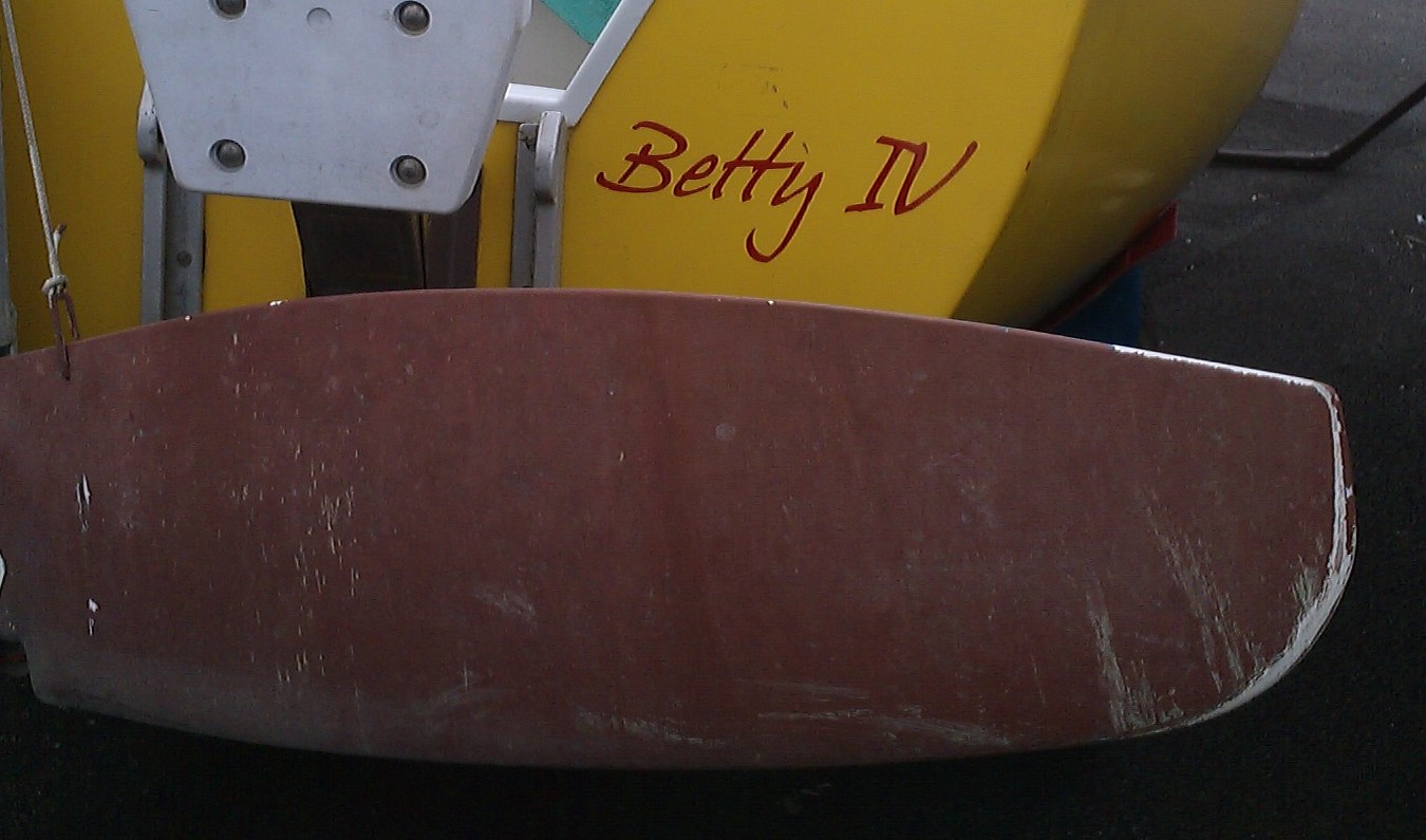

è la pala che ho trovato quando ho acquistato il barchino .. è lunga 120 cm e tocco praticamente sempre ...
ho la barca a mio giudizio in un meraviglioso luogo (venezia) ma pago il fatto di subire il fondale della laguna ... :mrgreen: :mrgreen: :mrgreen:

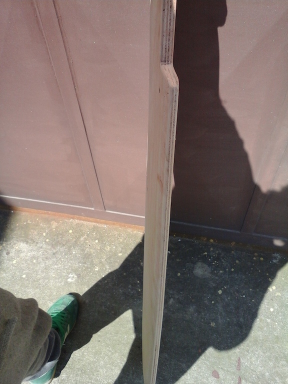

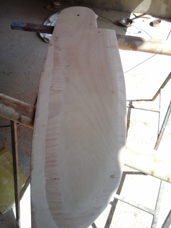

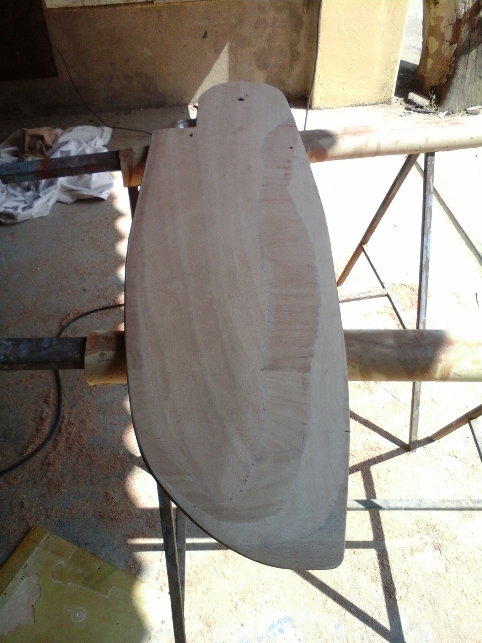

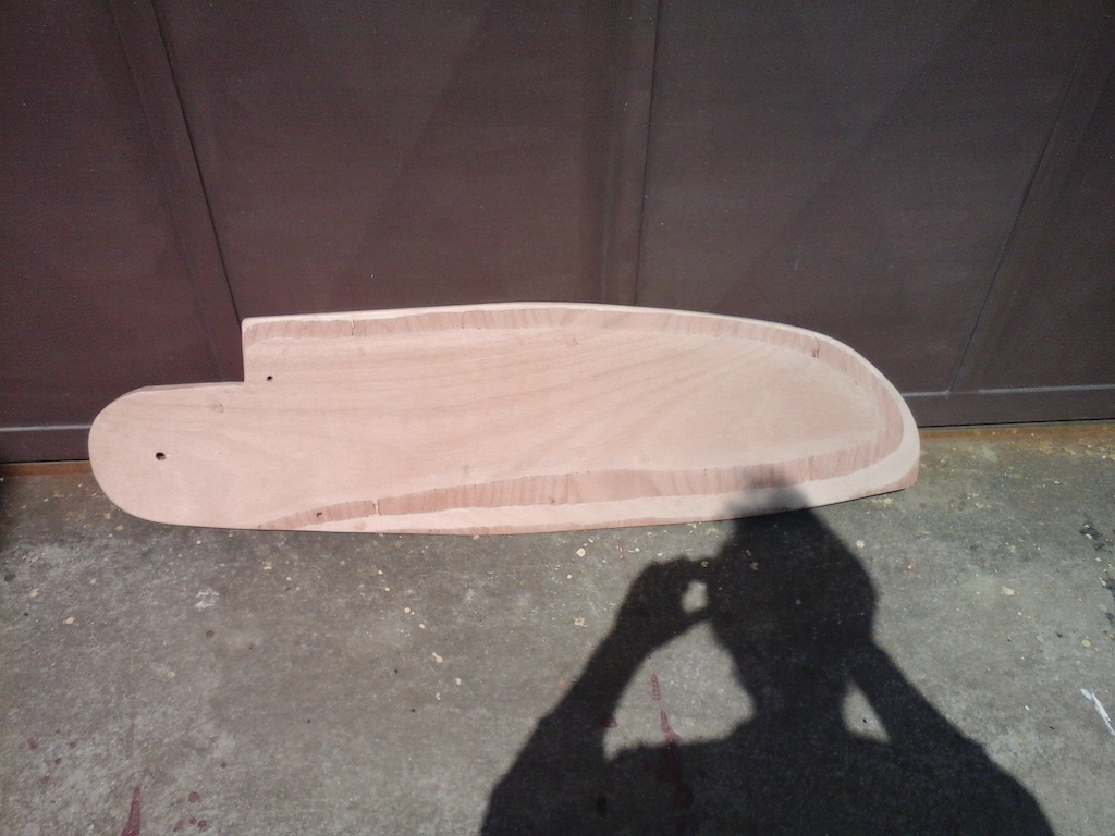

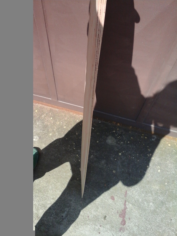

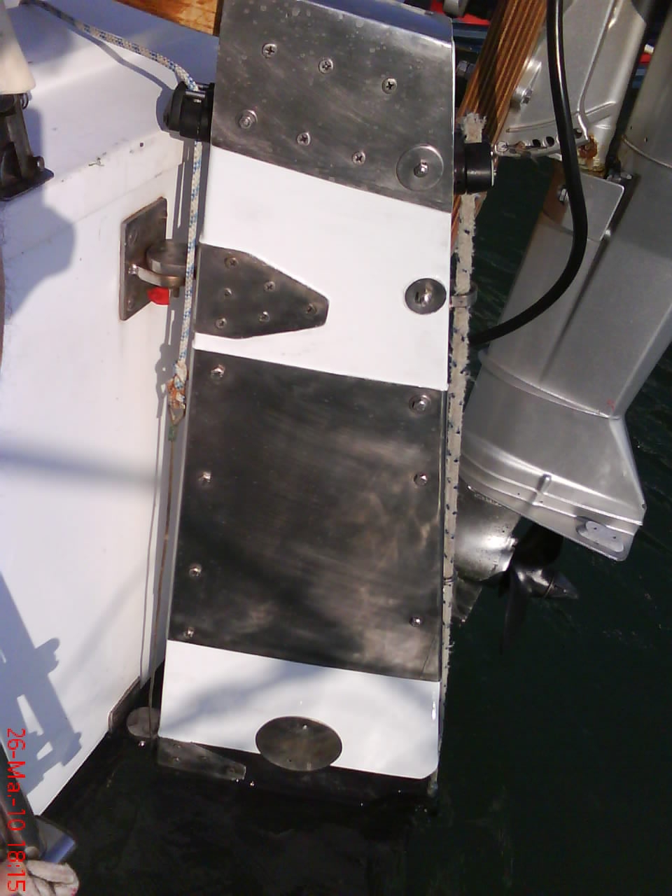

la pala si poteva alzare ... e avevo applicato anche il tuo gentile suggerimento (senza nessun calcolo)
la pala "originale" in vetroresina è H 120 L 30
la mia ex in legno H 100 L 40
allego foto
Commento file: ex nuovo

Commento file: originale
IMAG0858.jpg [ 177.92 KiB | Osservato 3915 volte ]

Chiaro che era troppo fragile nel punto di attacco.
Rapportandolo al mio, è spesso la metà e ha un bordo di attacco lungo 1/3 in meno e il mio ha un rivestimento in vetroresina di 5 mm che lo irrobustisce non poco.

Il punto debole è nella distribuzione dello sforzo nel punto di attacco/rotazione dove di la pala si restringe
Non è possibile farla tutta dritta uniformando la larghezza ?
Anche la mia è basculante, ma come vedi non presenta restringimenti per ottenere il movimento.
O rinforzi la zona di attacco con vtr o simili o diminuisci la sua superfice. Ma poi sarà sufficientemente direzionale ?

credo che sia utile investigare sul fatto che il legno del timone fosse o meno umido.
Potrebbe essere che alla lunga in immersione il legno del timone si sia imbibito di acqua...
Se era imbibito era decisamente piu' fragile di quanto previsto e si e' spezzato nel punto di massimo sforzo.

Ciao. guardando le foto della pala in costruzione ho l'impressione che gli stati di compensato siano troppo pochi per garantire la robustezza necessaria, se poi aggiungi anche la riduzione di superficie nella parte finale sono sicuramente insufficenti. due le soluzioni per essere sicuri.
1) rivestire la pala con fogli di vetroresina in modo da aumentare la rigidità a discapito del peso finale. Quando cambiai la mia sul microchallenger avevo una pala in in composito che pesava un sacco.
2) fare una pala con listelli di legno massello(sezione quadrata, di lato come misure timone originale) incollati es. mogano-frassino e sagomarli con la pialla come hai fatto con la tua pala ( ho venduto la barca e adesso non ho foto del timone, Paddy probabile se lo ricordi). Quel timone pur essendo più leggero è efficente e sicuro, ha una decina d'anni e ha sopportato anche la laguna con tutti i suoi insabbiamenti.
Nota: sbagliato ridurne la lunghezza........te lo dice uno che al primo velaraid fatto aveva costruito una pala ad ok.......risultato: bene con venti inconsistenti, ma in continuo peggioramento all'aumentare del vento.....risultato ho rimesso l'originale quasi subito.
