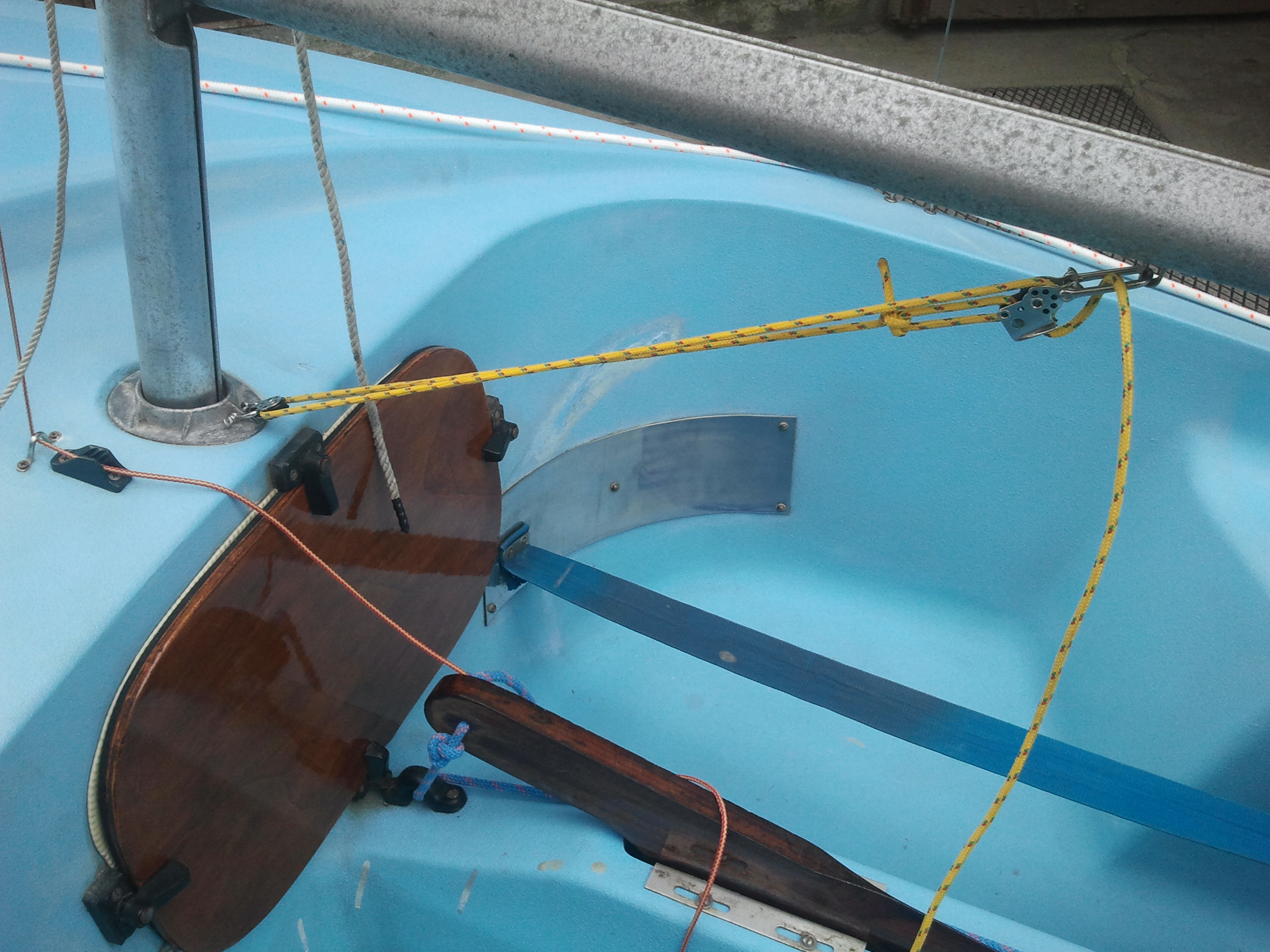

Continuate , continuate pure che vi leggo con avidità :mrgreen:
il vang l'ho fatto così :
sfruttando un passacavo esistente
2014-04-10 12.56.56.jpg [ 1.25 MiB | Osservato 2373 volte ]
 Oggetto del messaggio: Re: Paddy : quanto inclino l'albero ?
MessaggioInviato: 17/04/2014, 18:56

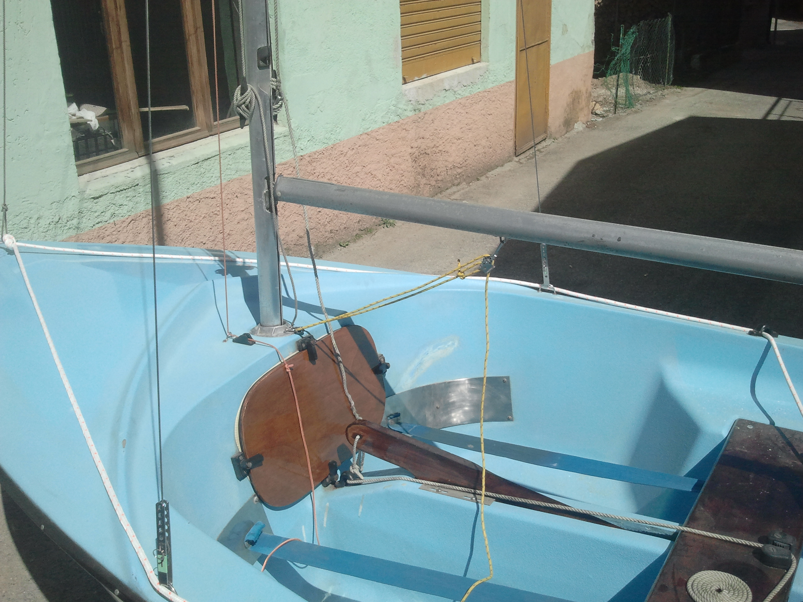

Qui si vede più in dettaglio !
2014-04-10 16.54.27.jpg [ 1.28 MiB | Osservato 2373 volte ]

Cos'è quella cima rossa che passa nello strozzatore del frullino? (ho quasi paura della risposta) :roll:
MessaggioInviato: 17/04/2014, 19:19
Vedo la cima per tirar su la deriva, ma deve essere doppia e servire anche a tirarla giù
MessaggioInviato: 17/04/2014, 19:28
:roll: Hem .. quale cima rossa (gialla e rossa !)?? :mrgreen: ti ricordi che parlavo dell'amantiglio :mrgreen: .... si vede anche nelle foto precedenti !?
Per la deriva : la cima grigia era solo per tenerla sù mentre nel circuito vero è quella blù ... non si vede ma è fatta come l'avevi fatta tu ! ;)
MessaggioInviato: 17/04/2014, 19:38
mmmmh, temo che quel golfare si strapperà presto. Funzionalmente una deriva si arma in spiaggia e l'amantiglio non serve, inoltre non avevo il gang semplicemente perché quando ammainavo arrotolavo la randa sul boma dovendo così staccare solo la scotta.
la cima bianca, può fare un circuito chiuso così con la stessa tiri su e giù la deriva.

mmmmh, temo che quel golfare si strapperà presto. ....
Guarda che non mi sembra così fragile , ci ho pensato anch'io ed ho provato a tirare anche con forza e non fa una piega ... ho fatto un amantiglio leggerissimo per di più con una scottina un po' elastica per poter tener su il boma , in caso che come spesso succede , la mattina al lago non c'è un filo d'aria , così attacco il motore metto spora un parejo e con l'acceleratore a zero mi godo l'acqua che al mattino è comel'olio . Il pomeriggio invece un paio d'ore di vento ci sono e lì l'amantiglio non mi serve .... vero è che potrei usare la drizza randa :roll: ....
