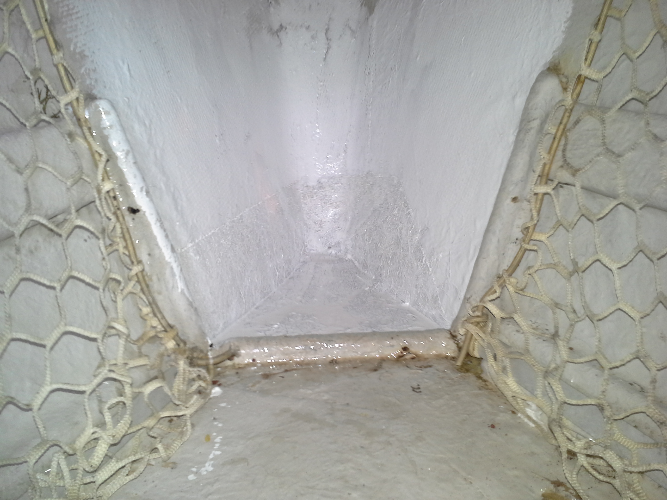

Pensavo, un pochino più a prua del gavone di prua, follia?
Ma dove? Quì? Ma credi veramente che ci stia una batteria? :shock:
dritto di prua.jpg [ 1.28 MiB | Osservato 7820 volte ]
