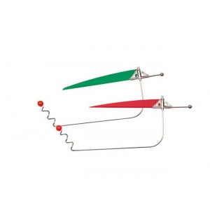

Da dichiarazione di ivano si sta cercando un mostravento che non intralci le vele e indichi l'angolo al vento
Quello non soddisfa nessuna delle due:
- non indica l'angolo
- a randa completamente lasca questa vi sbatterebbe contro
Per questo sulle sartie si usano fili di lana o similari.
Il mostravento con indicatore d'angolo va in testa d'albero. (punto)

eccolo....forse qualcuno lo commercializza ancora
segnavento-mini.jpg [ 6.72 KiB | Osservato 2208 volte ]

Però se proprio lo volete:
Segnavento LittreHawk MK2 articolo WEA81_HLH
Per impianto mobile su albero. Montaggio e smontaggio facile e immediato. Adatto a derive fino a 6m. Lunghezza braccio: 16,5cm, lunghezza f.t. 19, peso 28 gr. Produttore Hawk Marine/GB
prezzo Euro 14,50 +Iva (Euro 17,69 Iva compresa)
Non è da sartia, ma con una banale modifica si può montarcelo.

MessaggioInviato: 26/02/2014, 18:16
quello che dice carcat si mette sulle sartie
poi come dice tramp possiamo aggiungere i
bolinometri o farli da soli adesso che abbiamo
una foto chiara
io li trovo una chicca
se proprio devo trovare un difetto è la punta dietro
potrebbe tagliare il genaker ma penso che si possa
tagliare e arrotondare

 Oggetto del messaggio: Re: progettare un nuovo tipo di segnavento
MessaggioInviato: 26/02/2014, 18:20
una foto chiara
Si ma quello non lo vende nessuno.
E c'è un perché: montato sulle sartie quando laschi la randa lo schiacci
MessaggioInviato: 26/02/2014, 18:30
è vero quello che dici pady
ma nel mio caso è quasi impossibile che la randa
arrivi alla sartia poi mi sembra che si possa calare
con molta facilità
se uno riesce a brevettare un segnavento completo
come dico io ne vende 100.000 in una settimana
tutte le derive le barche che hanno le sartie a 4-5 metri
dal timoniere
MessaggioInviato: 26/02/2014, 20:20
Paddy, se anche tu avessi una randa che arriva ad appoggiarsi su quel segnavento, non succede nulla è flessibilissimo e ruota con il minimo sforzo sulla sartia, la plastichina colorata è di quelle morbide....almeno così quello che avevo io... :)
