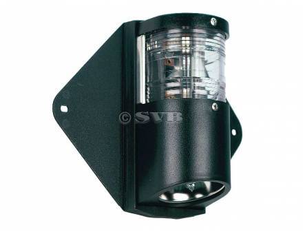

Intanto abbiamo risolto che mi serve un'altra luce a mezz'albero, visto che ci sono metto luce anche per la coperta
2634adddae88bec4f97d2803465da83cf9a6a0bd.jpg [ 13 KiB | Osservato 3592 volte ]
http://www.svb-marine.it/it/aqua-signal ... ponte.html
