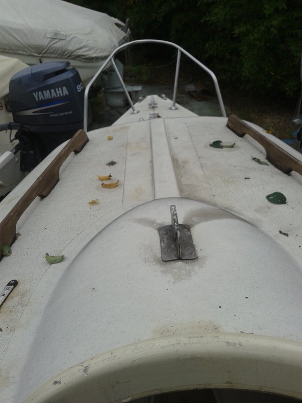

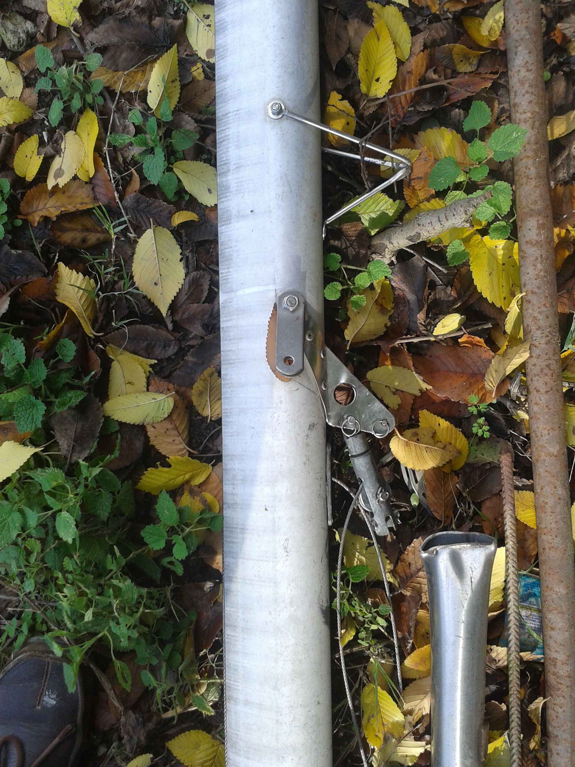

ciao Guru, ho un carrello non una coppia di carrelli sulla tuga ;) a destra non c'è nulla... ciao Tramp, una volta montato albero e boma vedo se c'è un sistema più pratico per regolare la trozza... quel pomello sembra per caricare l'orologio, se niente niente c'è un pò di pioggia penso sia da invocare Manitu per allentarlo e stringerlo di nuovo... 8-)
:shock:
era una barca da speedway che navigava solo mure a dritta?
:shock:
...oppure il proprietario precedente ha terminato i soldi.... ;)
...più guardo Antares e più la trovo strana, ha robe che non avevo mai visto prima... 8-)

Ancora sul caricabasso: così come era/è concepita, non è certo quella manovra volante che oggi si usa per sventare sotto raffica. Al più, al variare dell'intensità del vento si tende (vento forte) per sventare l'alto della randa o si lasca (vento debole) per chiuderla ed aumentare il grasso in avanti. Ma regolazioni continue... con il pomolo descritto... bah..
A qyesto proposito, consiglio una chiave a 'pappagallo' per disarmare... :twisted:
Aggiungo che con il sistema di avvolgimento sulla randa, non è possibile armare un vang. O se proprio si vuol farlo, questo va tolto e lasciato in disuso se si riduce la randa.
Pittoresco, ma decisamnete superato...
Per cui, se non si vuole fare un restauro d'arte, conservativo... suggerirei di montare un paranco di scotta con bozzelli al boma e con bozzelli e strozzatore a pagliolo (esempi ovunque), e montare una-due mani di terzaroli alla randa, magari con circuiti rimandati in pozzetto (anche qui, Paddy e il suo vikoclass.org docunt).

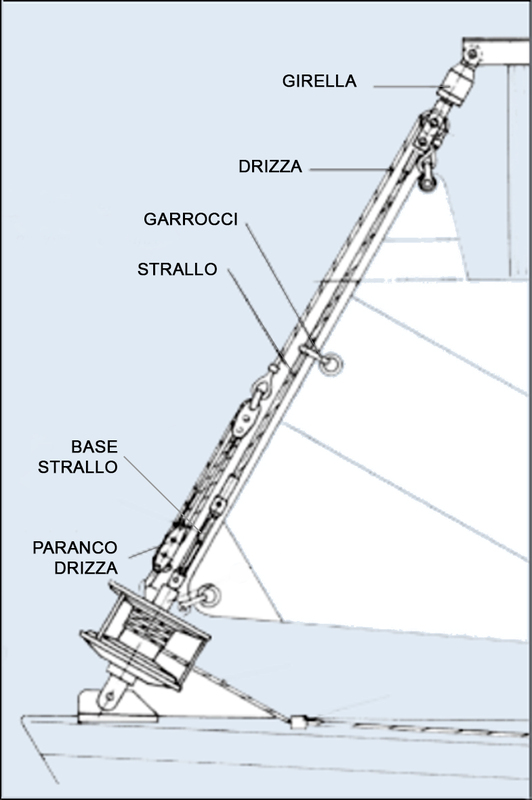

...dopo aver perso una vita per passare il cavo per alzare la deriva posso ridedicarmi ad armare... Strallo. Va bene dov'è posizionata la girella ora? vorrei togliere il cavo d'acciaio della drizza ed usare solo tessile e pensavo di mettere una carrucola(di termini marinareschi ne mastico pochini, intendo la rotella dove gira la drizza) in teflon... attacco tutto come lo schema sotto? naturalmente non in testa d'albero..

Perfetto. Secondo me il paranco drizza non serve.
