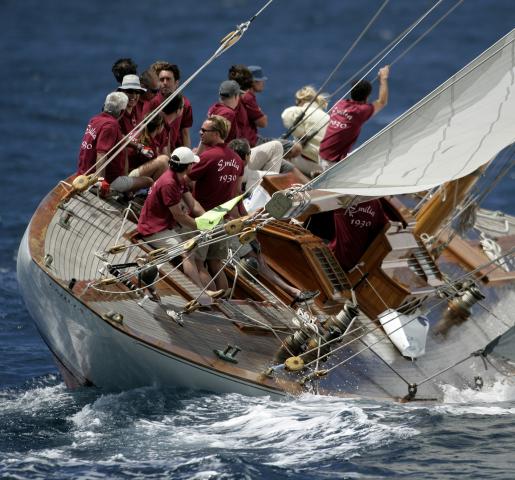

questi si eran bordi..................
emilia_quadrata[2].jpg [ 53.58 KiB | Osservato 3519 volte ]

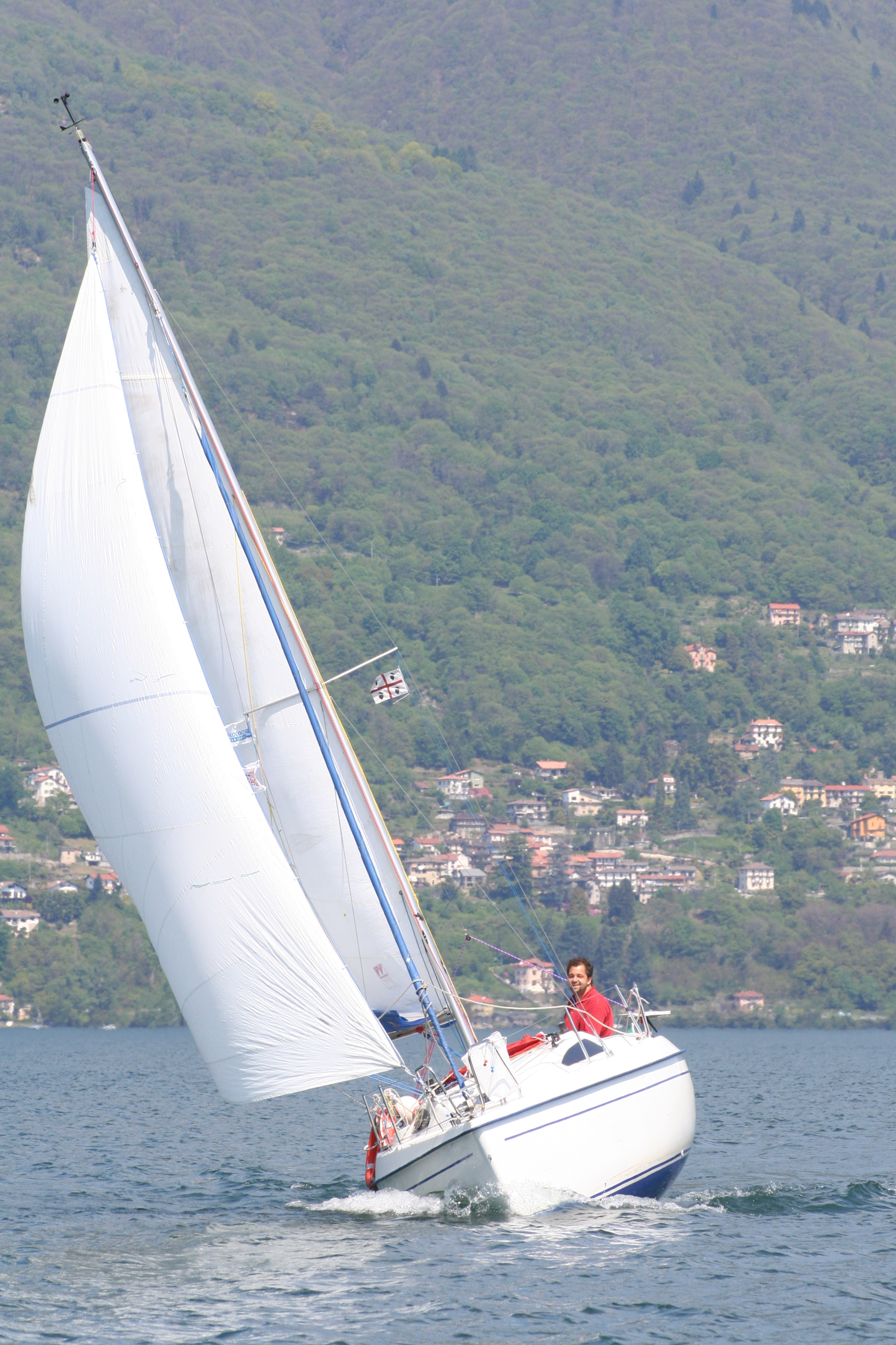

Qui è bassa e larga, affonda la fiancata quasi come nella foto di Franco, pare non "voler" sbandare.
Qui non "affonda" ma appoggia la fiancata.
E qui quando ha finito di appoggiare la fiancata inizia a lavorare la zavorra e a quel punto "affonda" come una barca vera, ma siamo ormai al limite dello stallo del timone.
IMG_4944.JPG [ 2.2 MiB | Osservato 3514 volte ]
