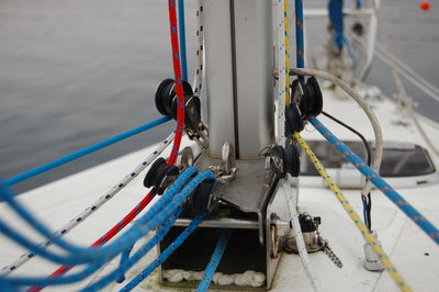

Lorenzo ha scritto:
Eccole
quello che chiedevo era come è fatto il passacavo?, dove conviene montarlo? Hai qualche foto?
Grazie Lore
io l'ho monato a piede d'albero, protetto dalle incursione delle drizze e dei piedi

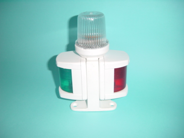

Dopo un po' di tempo credo di essere arrivato alla conclusione:
Combinata in TA come questa:
fanalidinavigazionegf640301_0001.jpg [ 59.72 KiB | Osservato 4485 volte ]
Siete tutti d'accordo?
No, gggrrrr :)
Quella va bene per un motoschifo. Se mostri sempre bianco a prua stai dicendo che navighi a sempre a motore.
Qui sotto (e prima...) nella tabella linkata la prima figura di prima riga ti suggerisce bianca 360°, ed è una possibilità per le piccole; se invece ti piace distinguerti da un gommino/motoschifo, dalla seconda figura prima riga trovi il montaggio che fa per te, come alternativa: rosso e verde verso prua sui rispettivi lati; Inoltre, cioè in aggiunta, da usare sempre e solo se vai a motore (o motore+vela) aggiungi bianco verso prua per lo stesso settore di R+V (significa, in sostanza, che hai 360° bianco, denunci che sei a motore e ti comporti come un motoschifo).
Qui di seguito gli schemi degli impianti necessari per le diverse tipologie di imbarcazioni.
I settori illuminati sono i seguenti, per tutte le imbarcazioni:
- poppa: B 135°
- prua: R(sx) 122°30'; V(dx) 122°30' (in complesso 225°); B (navig. motore) 225°
http://www.nautipoint.com/pdf/tabella_l ... azione.pdf
La prima figura dà ragione a Francesco: fino a 7 metri di lunghezza è sufficiente mostrare una luce bianca in testa d'albero per 360°.
Tuttavia suggerisco questa considerazione. 360° bianca vuol dire:
- nave alla fonda;
- nave in navigazione a motore (mostra anche rossa e verde, spesso basse, poco visibili con mare)
- nave "viko" che non si sa cosa sta facendo...
La dotazione giusta secondo me è fatta di due fanali in testa d'albero sovrapposti:
- gruppo di via R+V+B (tot 360°) (che esiste) per la navigazione notturna a vela
- bianca 360° montata subito sopra la precedente; vale anche per navigazione a motore, perché si mostra a prua come dovuto, e verso poppa si mostra insieme alla sottostante, formando una sola fonte ben visibile. Con il gruppo di via spento funge da luce di fonda.
Volendo, la luce di fonda può esere anche una torcia 360° appesa al boma, ma deve essere carica!
Aggiungerei una luce bianca (faro) altezza crocette rivolto a prua verso il basso, da usare con parsimonia, per agevolare le manovre in coperta. In genere ha l'abitudine di massacrare la balumina del fiocco in virata.
Una curiosità: di notte il timoniere guarda spesso la bussola, che è illuminata generalmente di rosso o di verde. Bene, quando alza lo sguardo per identificare il colore delle luci mostrate da altre imbarcazioni, vede tutto verde se la sua bussola è rossa, e viceversa. Con buona pace delle chiacchere scritte qui sopra e nelle regole per la navigazione notturna...
Ancora: i fumatori sanno bene che accendere una sigaretta di notte significa perdere le capacità di distinguere alcunché fuori bordo - e tanto meno i colori - per almeno un minuto.
Questo è divertente:
http://www.alturavela.it/luci/avvio.html
Come dire, leggete gente, leggete!! :twisted: Oppure ditelo..!! :D

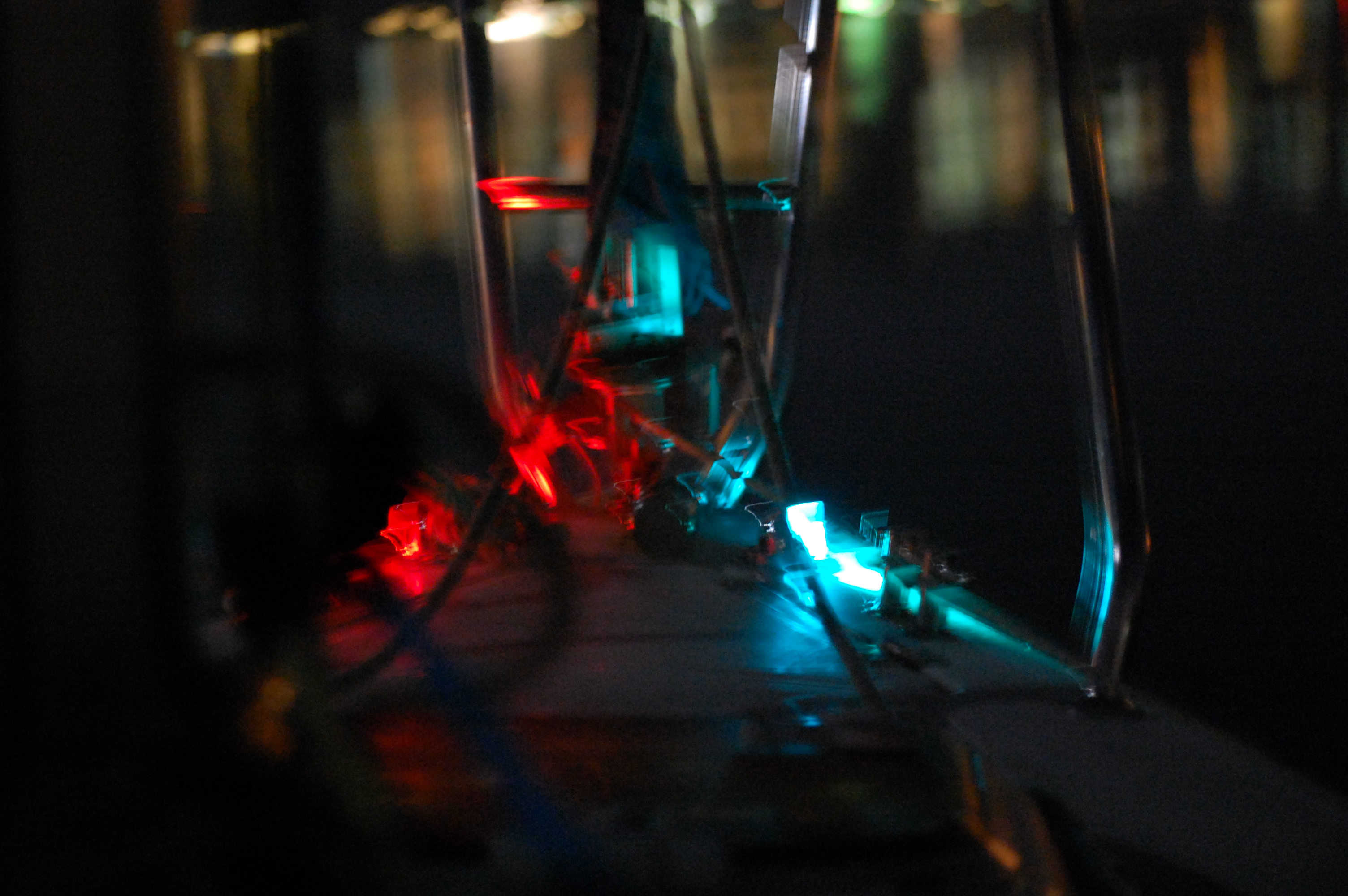

Concordo. Le luci sulla coperta sono fastidiose, d'altro canto portare tutto in TA per me sarebbe stato complicato e alla fine ho preferito metterle a prua inoltre è più facile manutenerle in caso di rottura.
e poi hanno il loro fascino :roll:
notturna.JPG [ 2.35 MiB | Osservato 4482 volte ]

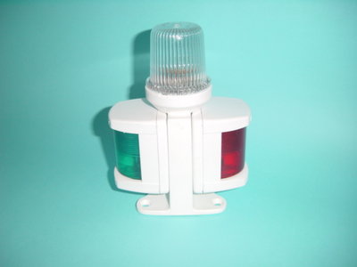

Allora, visto che non ho capito niente ci riprovo:
1) Luci di Fonda, 1 luce in TA sola a 360°
FV001_2.jpg [ 7.43 KiB | Osservato 4480 volte ]
2) Luci di navigazione, a prua una combinata rosso/verde
comb RV.jpg [ 7.68 KiB | Osservato 4480 volte ]
oppure due singole a destra e sinistra (verde e rosso)
verde.jpg [ 7.48 KiB | Osservato 4480 volte ]
rosso.jpg [ 7.85 KiB | Osservato 4480 volte ]
e la bianca per la navigazione? In TA? e come la metto se c'è già la fonda?
Booo :oops: :oops:
 Oggetto del messaggio: Re: Luci
MessaggioInviato: 29/07/2010, 11:58
Allora essendo meno di 7 metri e navigando a meno di 7 nodi ti basta la bianca in testa d'albero.
Ma noi siamo smanettoni e quindi ci piace esagerare. Considerando che sei meno di 10 metri puoi fare così:
- Luce bianca a 360° in testa d'albero
- Rossa e verde a prua o in testa d'albero visibili verso prua per settori di 112,5°
- Bianca a poppa visibile da poppa per 225°
Quando sei alla fonda accendi la 360° in testa d'albero
Quando vai a motore accendi bianca in testa d'albero e rossa e verde, in questo modo da prua vedranno 3 colori ad indicare motore e da poppa bianca ad indicare che ti vedono di poppa
Quando vai a vela accendi rossa e verde e bianca a poppa, in questo modo da prua vedranno solo le colorate ad indicare che sei barca a vela e da poppa come sopra.
Se fossi più di 10 metri non ti sarebbe più concesso avere un'unica luce ad indicare poppa e navigazione a motore oltre i 20 metri (non sono sicuro di questa misura) dovresti anche separare la luce rossa dalla luce verde
