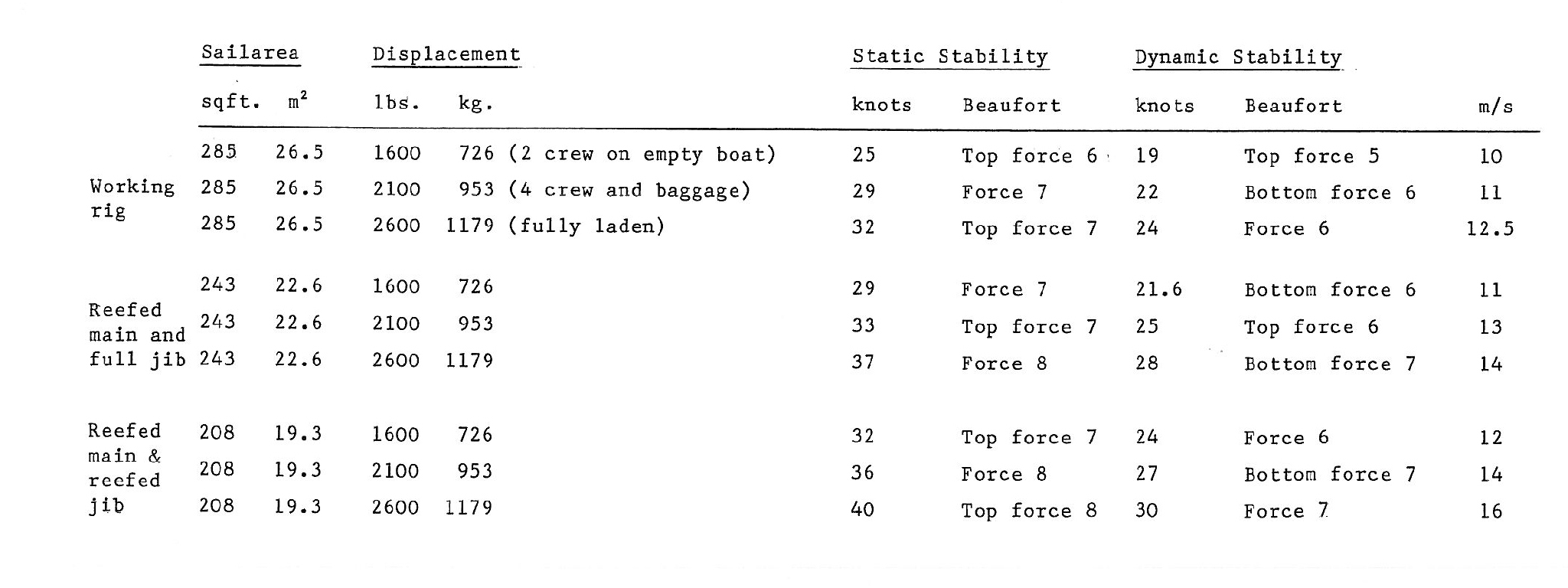

TERRAZZE. E' vero che appesantiscono, me ne sono accorto, ma ho pensato, che il problema fosse solo quello di peggiorare le prestazioni. qualcuno dirà: occhio alla capriola, tanto più che spostando il motore in avanti, la barca si è appruata ulteriormente, ma appunto, non credevo di arrivare addirittura a rischiare la capriola. In più mi paerva di avere letto, che in genere su un catamarano è meglio tenere le poppe (http://www.dagospia.com/img/foto/03-201 ... 156868.jpg ;) )leggere. per questo motivo quasi nessuno monta trampolini a poppa e questo, - credevo - proprio per non peggiorare la bolina.
Certo la capriola....però minchia, spero di non avvicinarmici neppure mai.
Detto questo, le terrazze migliorano la vita a bordo di un bel tanto, e finché giro con bambini e family, mi sa che le tengo, anche se le prestazioni peggiorano. Senza compromettere la sicurezza. Ovvio.
TramP: la soluzione sarebbe costruire terrazze identiche a poppa....però appunto, mi sembrava peggio.
Che dite?

wharram.png [ 383.45 KiB | Osservato 1851 volte ]
questi i consigli di Wharram

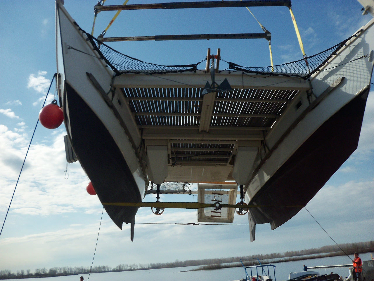

100_2154[1].jpg [ 666.17 KiB | Osservato 1851 volte ]
e questo un altro Tiki con terrazze

Le pedane: ormai ce l'hai, e un po' (parecchio) te le invidio, e quindi tienile...ma quel wharram grande della foto non ha le pedane solo a prora, ha tutto il ponte in doghe...

No margutte, e' il contrario! Con le poppe (mettiamoci però d'accordo bene sul concetto di poppe :lol: ) leggere migliori in genere le prestazioni perché vengono fuori dall'acqua e la barca cammina di più. Però ai fini della sicurezza, quando il vento rinforza, conviene avere il peso più verso poppa.
