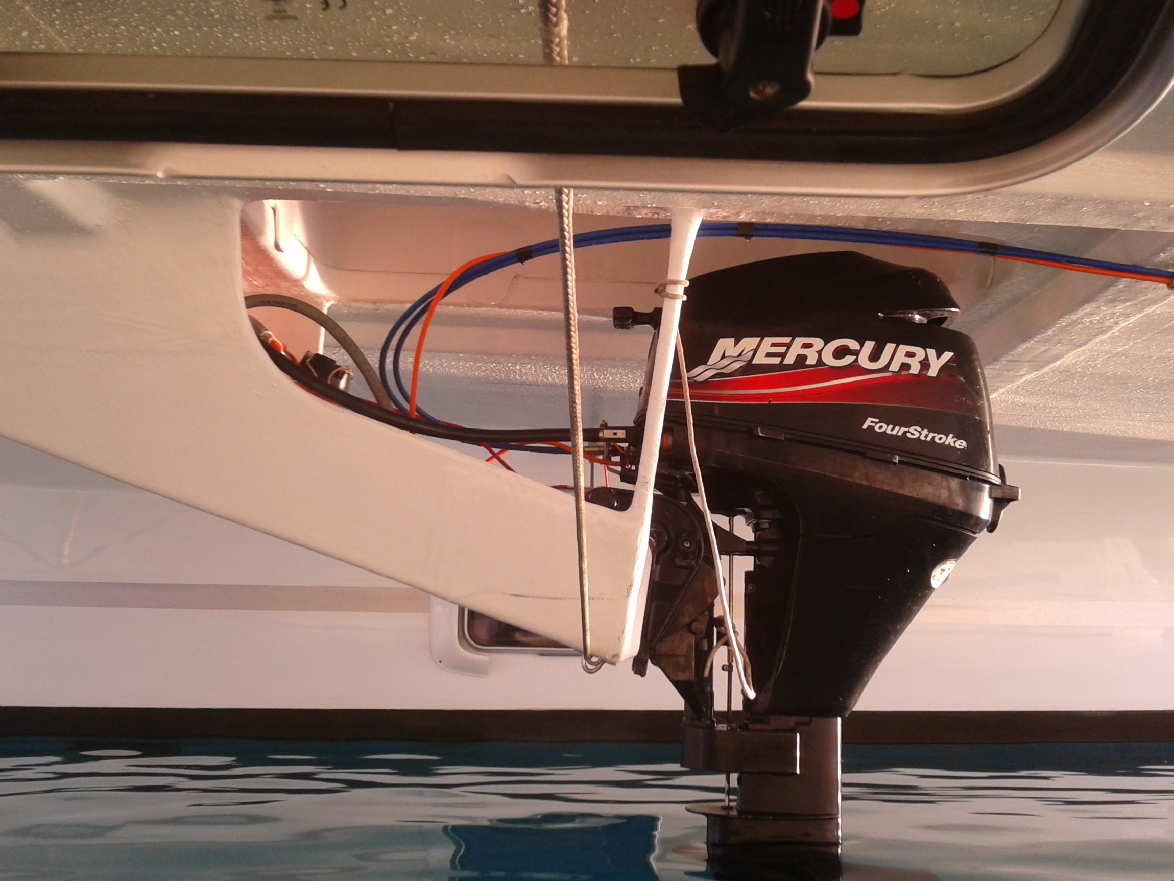

Non serve una copertura insonorizzata; forse basta una copertura tout court, a cassone, come la mia, visibile in primo piano

Sotto il cassone c'è una carenatura obliqua, si vede nella foto, che prende le onde quando occorre, ma di solito non si sente affatto.
Se ti riferisci al cofano di copertura, questo è appoggiato ad incastro sul vano del ponte sotto il quale c'è la carenatura. Per aprire, si alza, e si sposta il cofano, che misura all'esterno 105x60. Attualmente.
Per il futuro, voglio montare il cofano su un sistema a pantografo, tipo il cassetto del cestino del cucito della nonna, che permetta di traslare il cofano verso la poppa, descrivendo un arco.
Questo perché monterò sopra il cofano un pannello ftv ed una piccola plancia strumenti, nonché un piano da tavolo con due alette sollevabili, per cenare, ed il peso aumenterà.
Per finire, mi serve una "spiaggetta" di poppa, tra i due scafi, per approdare con il canotto quando si è carichi di viveri ed acqua. Ma di questo parleremo più avanti
