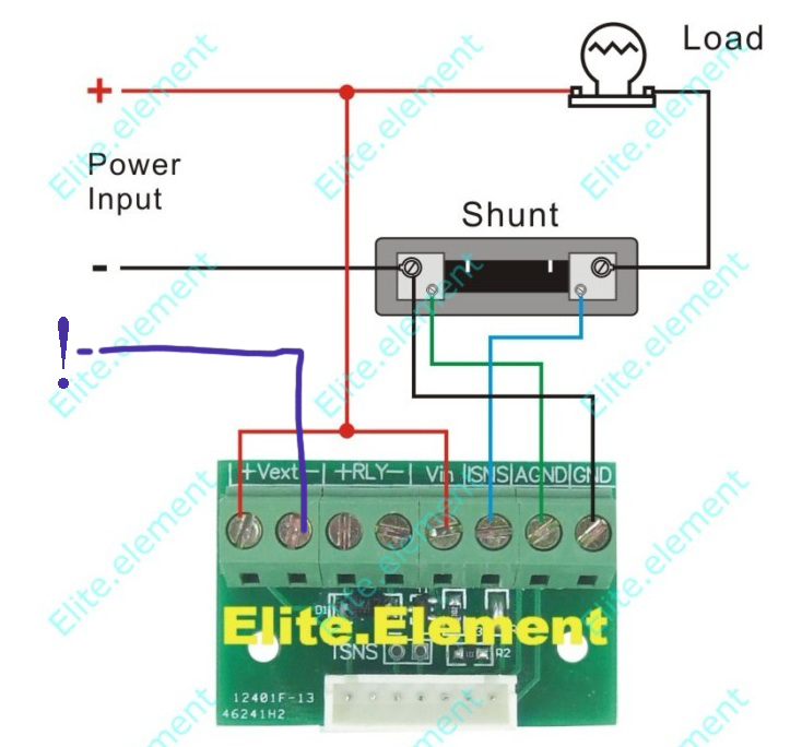

Quindi lo collego nel modo (3)?
si, se non ti interessa sfruttarne le funzioni di protezione.
Altrimenti procurati un relay da 12V che tenga almeno 30-40A tipo questo:
http://www.halfords.com/webapp/wcs/stor ... yId_255229
e lo metti in serie allo stacca batteria, comandato dai contatti RLY.

se non erro per la taratura bisogna premere e tenere premuto SET, con gli altri due pulsanti regoli il valore letto;
successivamente, sempre premendo SET, lo salvi... consigliano di fare almeno due tarature: una con valore di zero e una con un valore intorno ai 5-10A (accendi frigo e un po' di luci ed effettui la taratura a carico).
ci sono anche le schermate che ti permettono di salvare tutti i dati acquisiti oppure di resettare tutto.
il collegamento all'impianto del Viko non e' difficile, basta installarlo attaccato alla batteria, ignorando tutto il resto :-)
in caso di dubbi chiedi pure... ;)

Ho telefonato a Ohm che si è consultato con Ampere e Watt e insieme a Newton sono venuti a capo del problema.
Nello schema manca un "meno", ora funziona perfettamente, collegato ad una batteria da 6V 10A ha calcolato perfettamente tutti i parametri e indica il consumo con un'approssimazione di 0,03 Ampere
