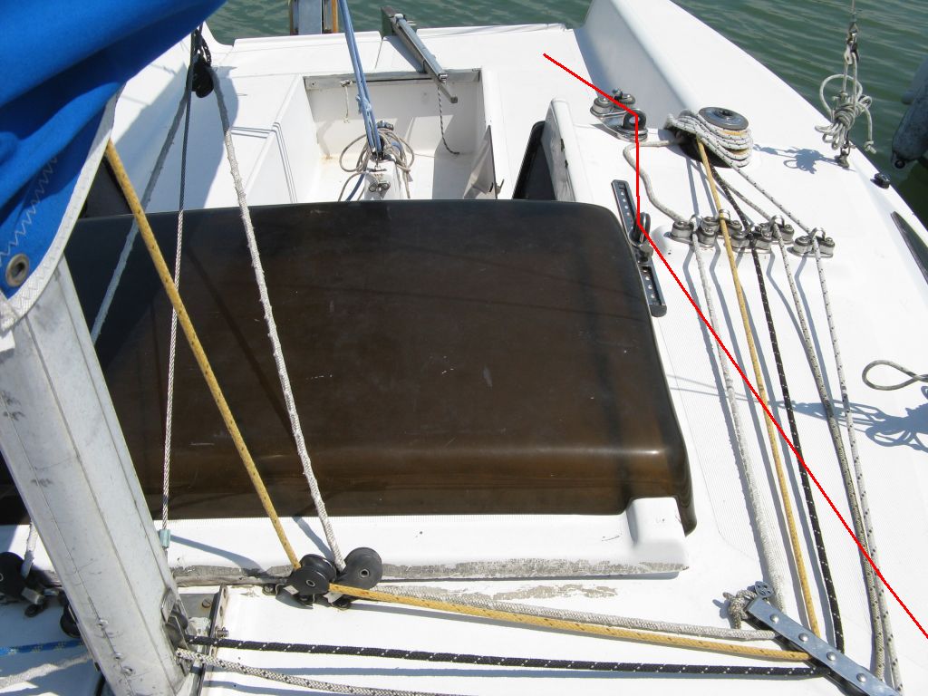

giusto per dare uno spunto, questo e' quello che ho io.
il carrello e' montato il piu' interno possibile (vicinissimo al tambuccio)
e vicino al winch c'e' una torretta girevole con lo strozzascotte per la scotta del genoa
Commento file: carrello genoa
carrello.jpg [ 141.76 KiB | Osservato 2674 volte ]
anche se io rimango dell'idea originale:
- fiocco autovirante se c'e' vento
- drifter se non c'e'.
Per il drifter devi organizzare il rinvio a poppa e uno strozzatore (che io ho sopra la panca con un rinvio fisso che in foto si vede appena)

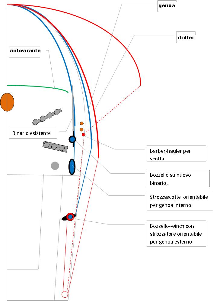

Stiamo facendo confusione.
Se ci riesco faccio anche uno schemino a colori.. ma non ci spero, sono una frana...
@ tutti: Gente, se mi sbaglio, al solito... :shock:
Ecco lo schema.
Nota bene: nulla è in scala, credo ci sia tutto e al posto giusto; ma il sistema di scotta per genoa interno appena postato dai Guru è meglio del mio, perché più interno...

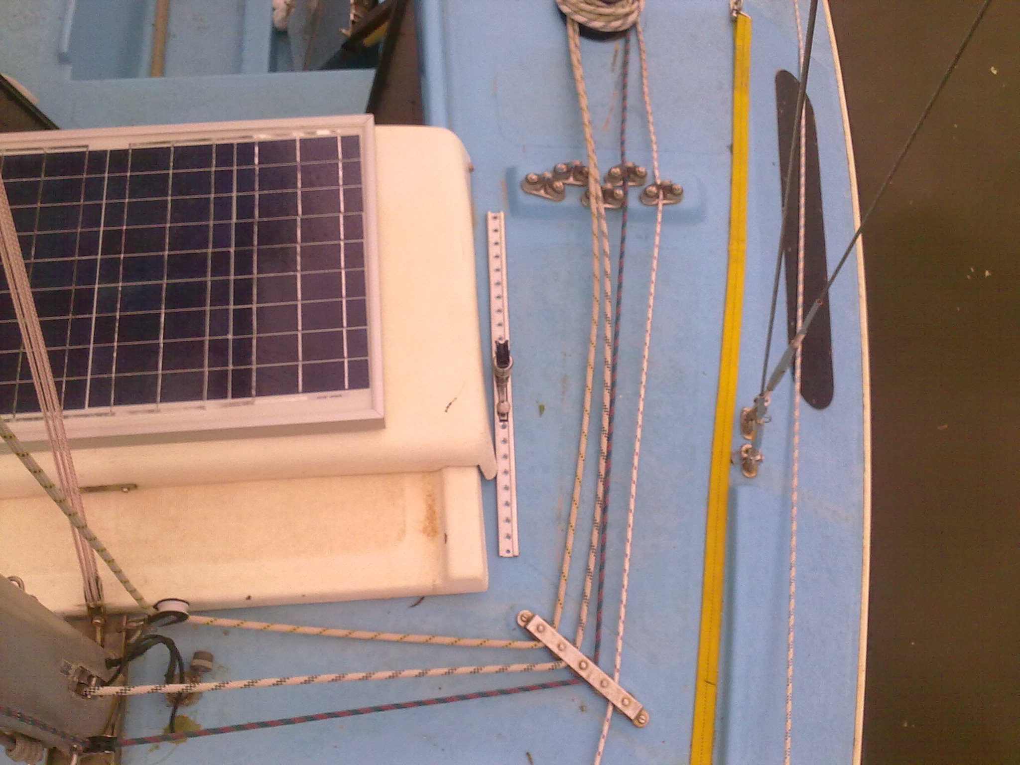

Mi piace come li ha posizionati Guru, credo che farò così...
Grazie anche a Tramp per la chiarezza esplicativa....
Ma il drifter non posso armarlo sul circuito del gennaker?
Su questa foto si vede come l'ho fatto, col gennaker funziona benissimo, col drifter fa differenza?
genny.jpg [ 489.7 KiB | Osservato 2653 volte ]
quando piazzi la rotaia, controlla che scorra libero il coperchio del tambuccio.. lo spazio a disposizione e' millimetrico... praticamente sfiora il carrello..
Va benissimo quel circuito, il drifter se lo fara' piu' che bastare....
Anzi, il punto scotta con quei passascotte in gomma e' proprio quello giusto (e poi il drifter te lo fai fare su QUELLA misura.... ci mancherebbe)
Peccato solo che le scotte escano quasi a poppa, mentre al micropomo piace se il peso e' piuttosto avanti nel pozzetto, ma e' una sottigliezza..

Quindi se lo metto qui va bene....
carrello.jpg [ 470.51 KiB | Osservato 2626 volte ]
 Oggetto del messaggio: Re: carrello fiocco
MessaggioInviato: 10/05/2013, 20:14
Anzi, un po' più indietro....
