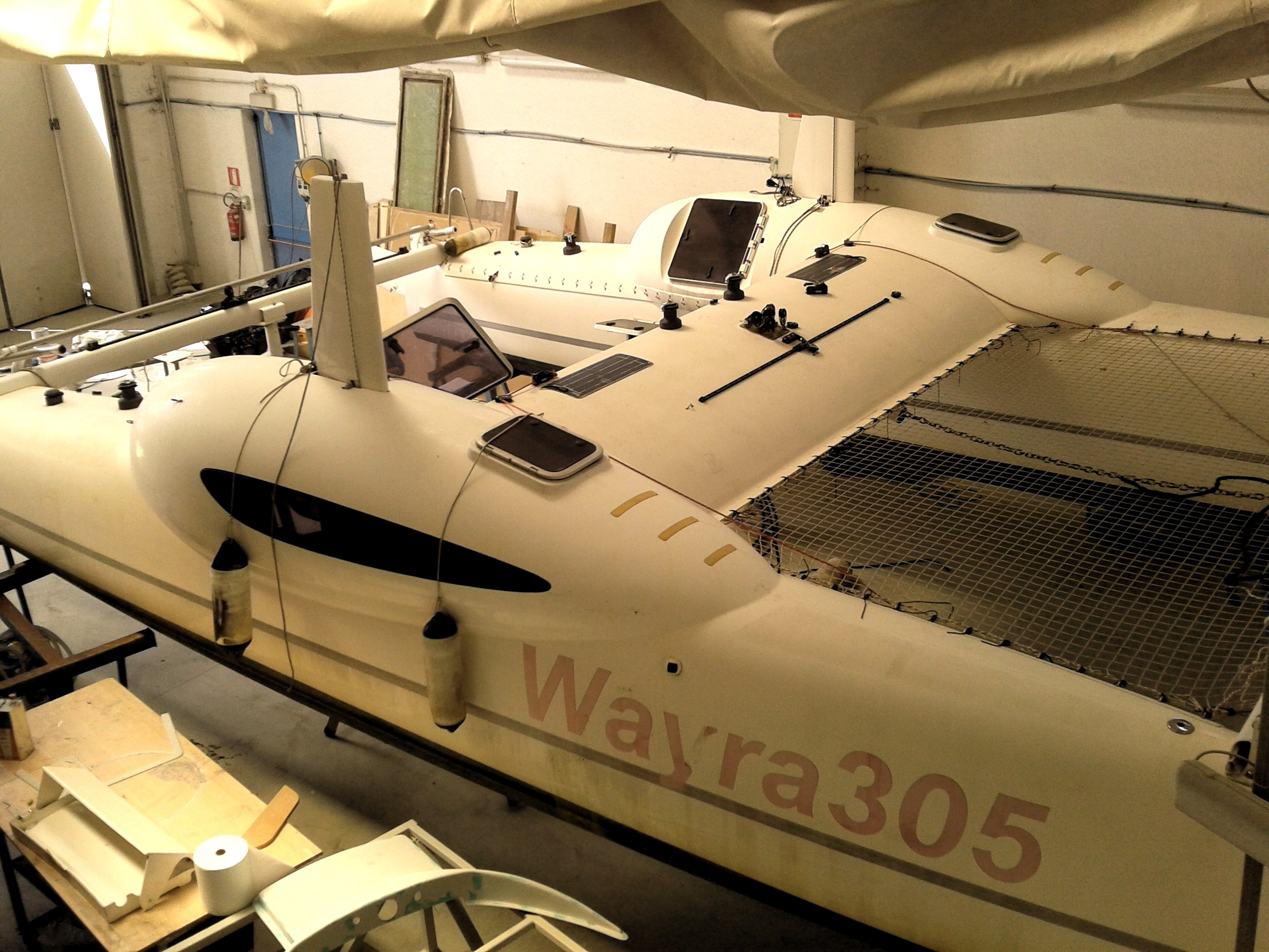

Comunque per ricompensa della vs. partecipazione, vi mostro la belva così ci capiamo meglio:
2013-04-28 12.11.48.jpg [ 1010.22 KiB | Osservato 3352 volte ]
 Oggetto del messaggio: Re: frigo
CAPPERI!!!!!
