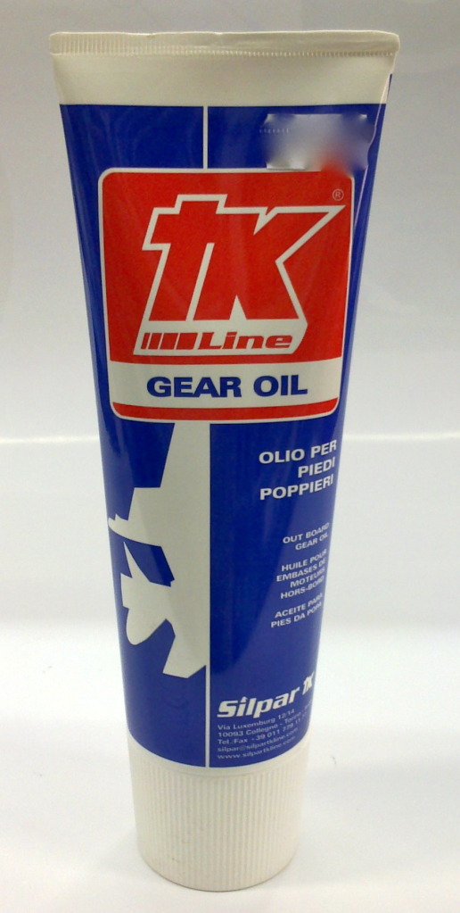

:? scusate se ho posto male la domanda , pensavo ovvio che per la miscela dover usare "olio per 2T marimo" al 2%
Per il piede , quando l'ho tolto sembrava un olio molto fluido tanto che mio figlio pensava andasse bene anche olio per idroguida .... quando porterò giù il motore mi fermo a prenderlo. chiedo : "un tubetto da 200g di olio per piede motore" :oops: giusto ? ne basta uno o ne prendo 2 ?
esatto..
ti daranno un tubetto di dentifricio gigante tipo questo (non per farne pubblicita'...):
Commento file: Olio piede
TK.jpg [ 109.33 KiB | Osservato 1217 volte ]
i tubetti di solito sono da 250ml, a meno di non sprecarne tanto e' sufficiente per la quasi totalita' dei piedi dei piccoli fuoribordo.

Grazie Guru :P ... illuminante come sempre :D
