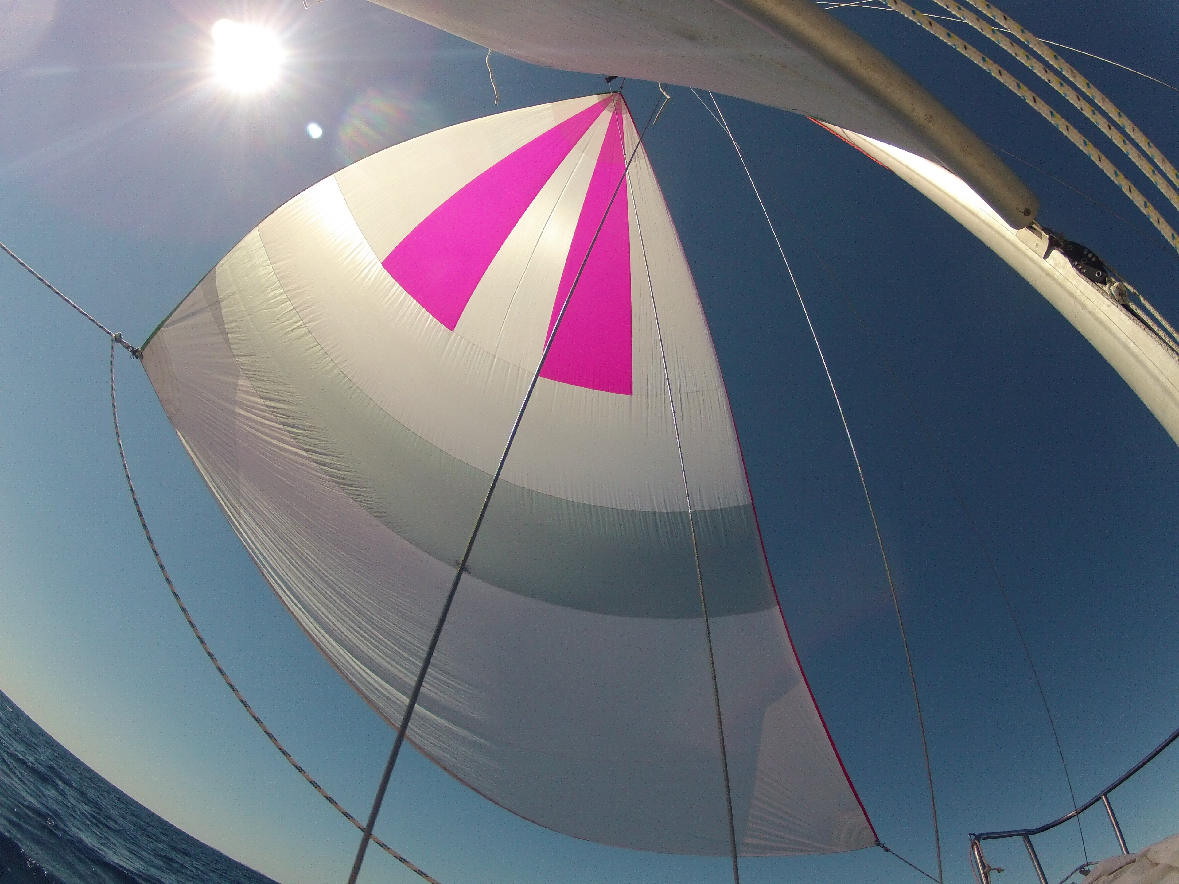

nella prima foto sembrerebbe quasi una vela simmetrica
Ciao, la vela sicuramente non è simmetrica, dato che gli angoli del punto scotta e del punto di mura non sono uguali (dalla foto allegata si dovrebbe vedere). Il primo (se è quello giusto, ho dei dubbi al riguardo) è di circa 110° mentre il secondo è di 90°. Poi ho visto che anche i gennaker hanno le fettucce colorate...
Aspetto le vostre opinioni,
Buon vento a tutti
Matteo
GOPR0708.JPG [ 5.26 MiB | Osservato 3330 volte ]
Buon vento a tutti
Matteo
Bene.
Per prima cosa, se puoi e vuoi, misura i lati e non gli angoli (lo so che è lo stesso, ma...) e facci sapere.
Osservazione: se il fish eye non inganna troppo, in effetti l'asimmetria sembra vedersi, e il lato prodiero sembra essere effettivamente più lungo dell'altro; insomma sarebbe armata nel modo giusto.
Ci dici delle prestazioni?

gli spinnaker non sono mica sempre simmetrici... anzi...
sono esattamente simmetrici solo gli spinnaker da poppa piena (ormai quasi spariti)...
Ma uno spinnaker da lasco non e' simmetrico perche' si sposta sottovento e nella zona di copertura della randa non ci si mette tela mentre ci si allarga verso la parte sottovento (sempre usando il tangone)...
Un gennaker ha altri volumi e forme.
In generale, man mano che ci si allontana dalle andature portanti la base si allunga, la balumina si accorcia e si e' portati anche a smagrire la vela.
Il gennaker e' come dice il nome una via di mezzo tra un genoa e uno spinnaker.. quindi una vela da andature portanti relativamente "strette" intorno al traverso, per cui sara' molto + asimmetrico e con meno volume della vela che hai.
Portando lo spi cosi' murato sul bompresso a prua rischi di squilibrare lateralmente lo scafo (lo spi e' costretto a stare tutto dal lato sottovento) e quindi di dover rinunciare alla sua spinta prima del previsto pena straorzate...
Per il resto... se si gonfia bene porta bene anche cosi'...
Potrebbe quindi essere semplicemente invertite le cadute laterali?
Ah, dimenticavo il tangone.. :oops: :)

Appena posso prenderò le misure...
Il tangone non ce l'ho. Così come la predisposizione sull'albero e per il circuito carica basso e carica alto. Che faccio? Mi sa che continuo ad usarla così, anche perché le prestazioni erano decisamente buone soprattutto al traverso-lasco. Non dico che abbiamo planato... ma si sentiva la spinta!
Buon weekend ventoso a tutti
Matteo
...Che faccio? Mi sa che continuo ad usarla così...
Eccerto! Non saremo noi a giudicarti ;)
