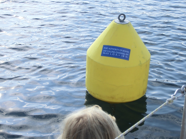

Allego foto del più bel gavitello visto ... in baia a Rovigno.
Completo di etichetta che indica chi ha la concessione, il canale VHF per chiarimenti e ,cosa più importante, la massima dimensione di barca che può ormeggiarsi.
