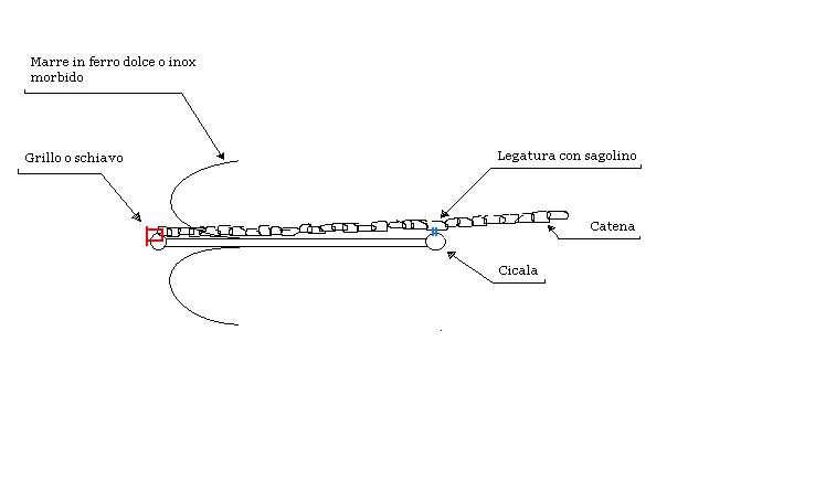

Il sistema è più o meno questo:
Antincaglio.JPG [ 18.44 KiB | Osservato 2348 volte ]
Applicabile a quasi tutte le ancore.

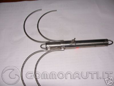

Un esempio di grappino autocostruito
Ancora smontabile.jpg [ 14.85 KiB | Osservato 2348 volte ]

fammi capire se ho capito. la catena tira comunque sull'ancora, perché in asse con il fuso. Se serve il sagolino cede e si recupera il ferro.
Quindi dico bene che:
Ombrello= ancora
Grappino= ferro a forma di ancora con 4 uncini autocostruito che si vede spesso su caicchi

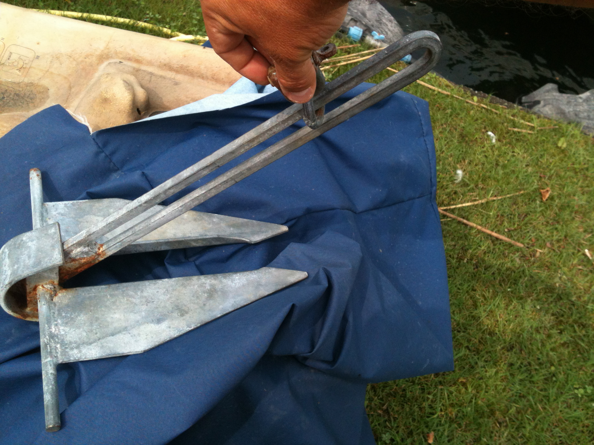

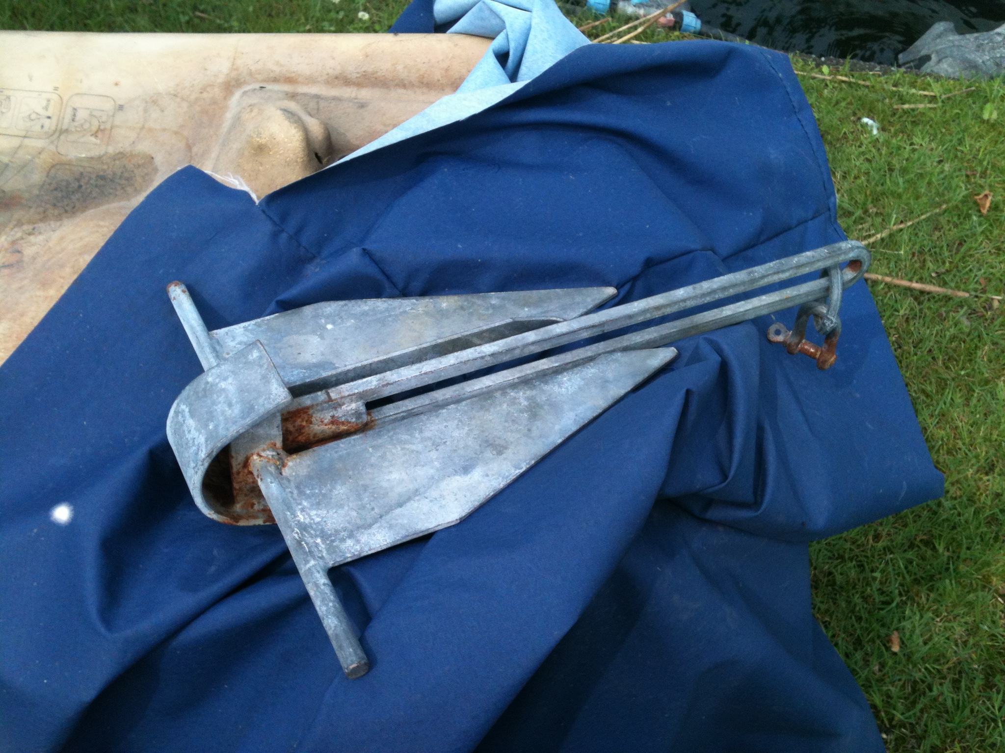

In cantiere tempo fa ho fotografato questa.
IMG_0765.JPG [ 1.19 MiB | Osservato 2344 volte ]
IMG_0766.JPG [ 1.28 MiB | Osservato 2344 volte ]
A parte trovarla già fatta credo sia una realizzazione abbastanza semplice.
Comunque presuppone che si veda l'ancora altrimenti come si fa a sapere da che parte tirare e che le condizioni siano buone, altrimenti come si fa a risalire il vento e le onde se si è in difficoltà e se non si è in difficoltà allora tanto vale scendere a riprendere l'ancora.
