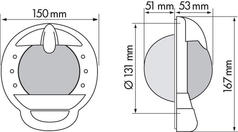

potrebbe essere una vecchia plastimo..
la contest 101 mi pare che sia "compatibile" con la ghiera esterna da 150mm..
Commento file: dimensioni plastimo contest 101
plastimo contest 101.jpg [ 34.54 KiB | Osservato 3134 volte ]
qui la trovi a 154€:
http://www.pontemagra.com/product/369/B ... t-101.html
in questo sito napoletano a 120€..
http://www.nauticailliano.it/carrello_m ... a=PLASTIMO
eventualmente suggerisco di acquistare anche il coperchio che la ripara dal sole quando non utilizzata...

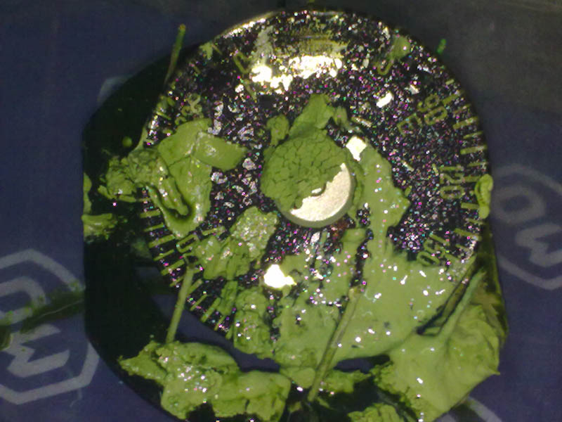

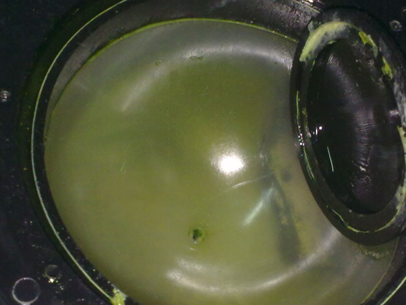

Casualmente (giuro), ieri, mentre prendevo le misure della bussola per progettare un oblò in sostituzione, mi si è letteralmente aperta in mano e la situazione che ho trovato è quella nelle foto.
Ora, ammesso che io riesca a far tornare il vetro (foto1) trasparente (come? con che prodotto?), sulla rosa in foto2, a parte che non c'è nemmeno scritta la marca (ci speravo, anche solo per curiosità), le chiazze bianche dove il flash si è riflesso, sono punti sui quali è bastato appena sfiorare con un dito per vedere sparire il nero di sfondo e le tacche e i gradi in verde. Ho speranze di trovare la rosa interna a ricambio?
Ok, ok, ho capito, vado a finire l'oblò...
