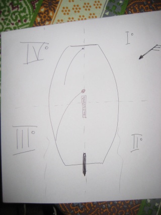

Ho riportato su un pezzo di carta uno schema, che stilizza una barca, una piccola deriva, in movimento:
La barca, vista dall'alto, si notano il timone in basso (più scuro), la deriva al centro (grigio) e le due vele: il fiocco (la virgola in alto con un andamento verso poppa) e la randa (la virgola più grande che parte dal centro e va verso il giardinetto).
La barca è divisa in quattro sezioni, che chiamo quadranti, dal 1° al 4° in senso orario.
La barca sta bolinando verso il vento indicato dalla freccia nel 1° quadrante;
la barca è in equilibrio, il peso dell'equipaggio è attorno al centro di deriva (l'incrocio tra i quadranti).
Se il peso si sposta nel 1° quadrante (sopravvento e a pruavia del centro di deriva) la barca poggia, anche senza toccare le vele.
La tendenza poggiera diminuisce spostandomi a poppavia del centro di deriva, nel 2° quadrante.
Se mi sposto sottovento, nel 3° quadrante, la barca diventa orziera;
fino a diventare fortemente orziera, fino alla virata completa se mi sposto nel 4° quadrante (sottovento e a pruavia del centro di deriva).
Il tutto a vele "intonse", cioè senza cazzare o lascare le scotte, se non per assecondare le andature che io desidero dalla mia imbarcazione.
Quindi...
Che cosa è successo sott'acqua?
8-)

Amikus ha scritto:
Che bel quiz! :)
Allora, riporto la mia esperienza.
Na na na na... :twisted: :D
Peso a prua: orza
Peso sotto: orza
Peso a poppa: poggia
Peso sopra: poggia
Peso a prua e sotto = Orza veloce
Peso a poppa e sopra = Poggia veloce
(ma a parità di barca, è più efficace la coppia 'a orzare' che quella 'a poggiare'....)
