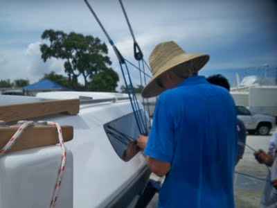

100_2080.jpg [ 15.48 KiB | Osservato 2889 volte ]
sartie manovra corrente appunto. Qualcuno sa cos'è il colligo dead eye
 Oggetto del messaggio: Re: sartie
MessaggioInviato: 16/11/2011, 12:07
google - primo risultato:
http://www.colligomarine.com/docs/drawi ... ledist.pdf
in pratica una semplice bigotta...
MessaggioInviato: 16/11/2011, 15:09
un paranchino in pratica.
Ho paura a cercare bigotta su google
MessaggioInviato: 16/11/2011, 15:25
la bigotta è un bozzello, in origine di legno durissimo senza parti mobili, che serviva per paranchi statici: ad esempio per arridare le manovre fisse.
Oggi si intendono i bozzelli in generale utilizzati nei paranchi per manovre fisse
