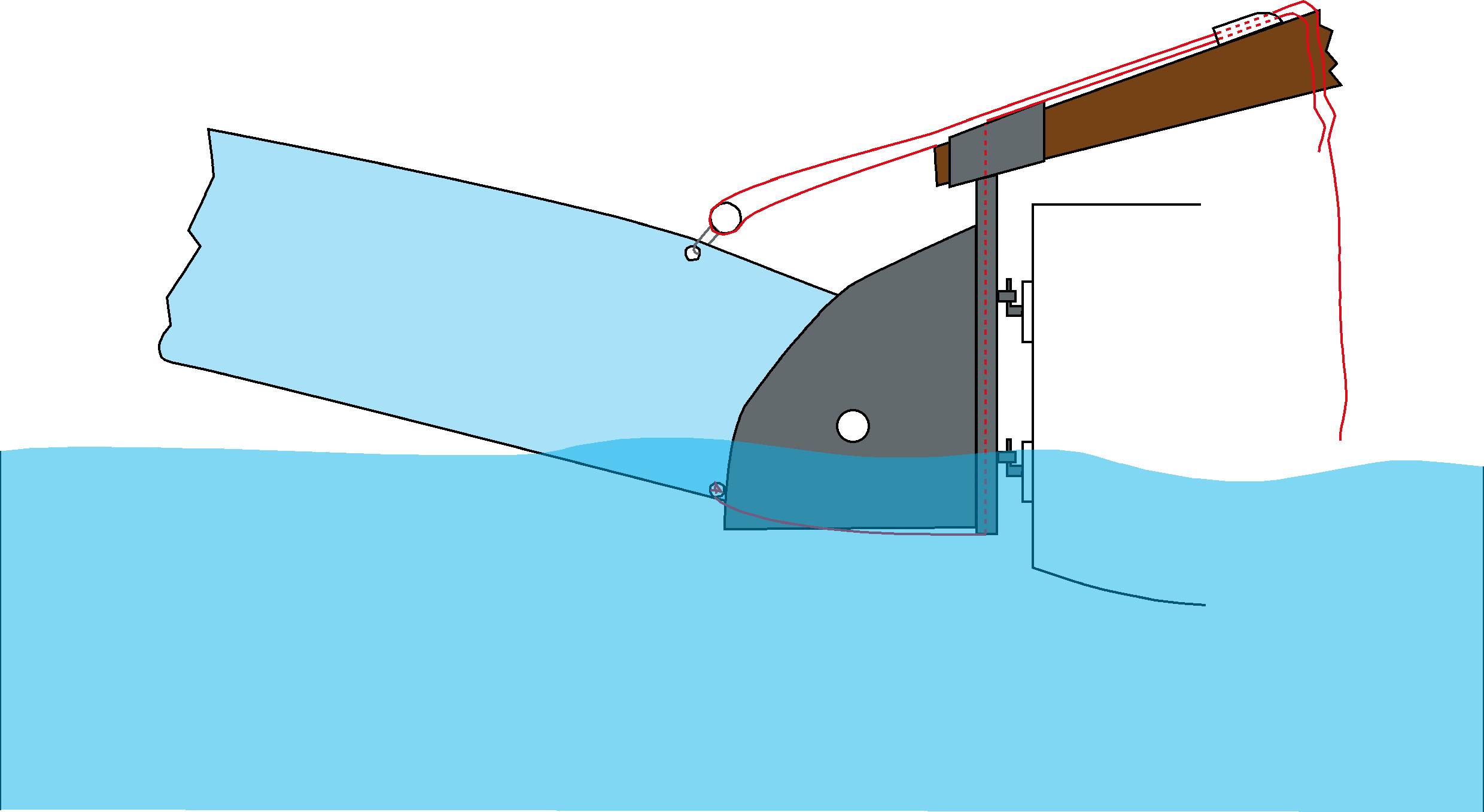

Il Viko senza timone è una saponetta impossibile governare con il solo motore.
Per quanto riguarda il timone in posizione, vedi disegno, questa estate tra laguna e ormeggi in Croazia su bassi fondali l'ho tenuto così parecchie volte e posso assicurare che se la governabilità non è ottimale, ma fattibile e il timone non sforza per nulla.

Alla vigilia del velaraid mi sono improvvisato progettista e usando il modo spanno-metrico ho cercato una forma per il timone che mantenesse una buona superficie immersa riducendo la profondità di immersione.
Risultato alla partenza pareva accettabile, impossibile con l’aumentare del veno, soluzione: ritorno a terra e rimontaggio della pala originale.
A posteriori potrei dire che mancava di profilo portante, che la corda era troppo stirata e tante altre cose. Comunque un fatto resta fondamentale, sulle appendici il sistema spanno metrico non funziona. E forse funziona poco anche sulle altre cose.
Meglio imparare a gestire gli eventi che usare l’inattività invernale per farsi venire strani propositi.

Ora che ci penso ha ragione Paddy ma, secondo me, il problema non è nel timone quanto nella deriva. Con la deriva completamente alzata la mia barca non si governava se non in retromarcia anche con il timone tutto giù. Prima di fare modifiche costose e forse inutili, secondo me bisogna fare delle prove, infatti è possibile che se lasci un po' giù la deriva, quel tanto per non farla toccare, può essere che governi con il motore e con il timone completamente su.
Il timone a baionetta ha i suoi pregi ed anche i suoi difetti, non saprei, poi tu stesso hai visto come cambiano le cose solo se si invertono i timoni del viko. Farei molta attenzione a fare cambiamenti.
