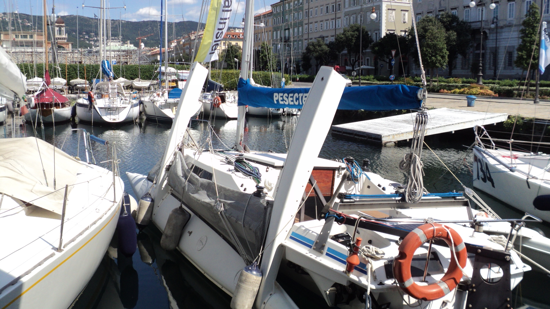

Non hai scuse brontolo:
ce ne sono, e molti (i trimarani francesi, è ovvio, ma anche i farrier, nella foto sotto, etc) che hanno una facilissima ripiegabilità per l'ormeggio.:
F27 03.JPG [ 895.82 KiB | Osservato 1336 volte ]

[mode pensionato che guarda i lavori nei cantieri edili on]
"Va be', ma quella è una barca vera :lol: di un proprietario malfidato che mette i parabordi ai parabordi!!"
[mode pensionato che guarda i lavori nei cantieri edili off]
:oops: :oops:
