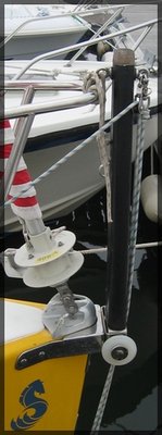

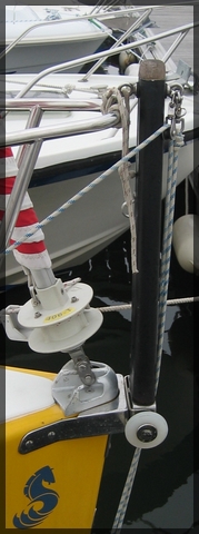

 Oggetto del messaggio: Re: Gennaker per firstino
MessaggioInviato: 05/05/2011, 10:27
ecco vedi che bello il frullo....armato....
....questi sono su first....
bompresso 6.jpg [ 56.82 KiB | Osservato 3267 volte ]
prua.jpg [ 85.5 KiB | Osservato 3267 volte ]

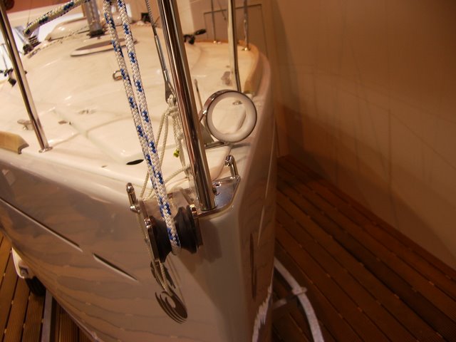

MessaggioInviato: 05/05/2011, 10:39
....questo è sul nuovo....ma non si capisce se chiude il gavone...
21.7.jpg [ 75.59 KiB | Osservato 3264 volte ]
MessaggioInviato: 05/05/2011, 11:26
Vedo il golfare dietro al gavone, quindi direi che lo blocca

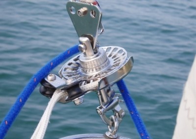

MessaggioInviato: 05/05/2011, 11:33
....ecco un bel rollagen...
_P5183031.JPG [ 27.85 KiB | Osservato 3255 volte ]

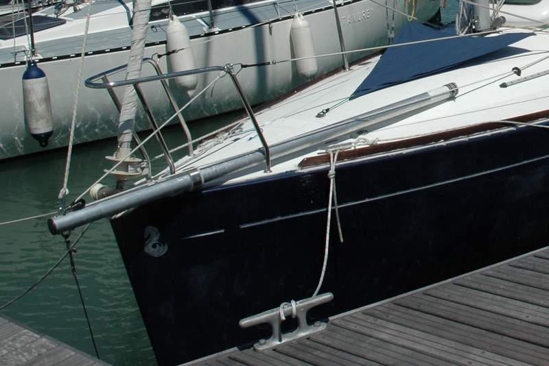

MessaggioInviato: 05/05/2011, 11:42
....hai ragione paddy....purtroppo chiude il gavone.....ma come dici tu....mentre vai non ne hai bisogno :mrgreen:
http://www.asprofirst.com/system/files/ ... C_0007.JPG
