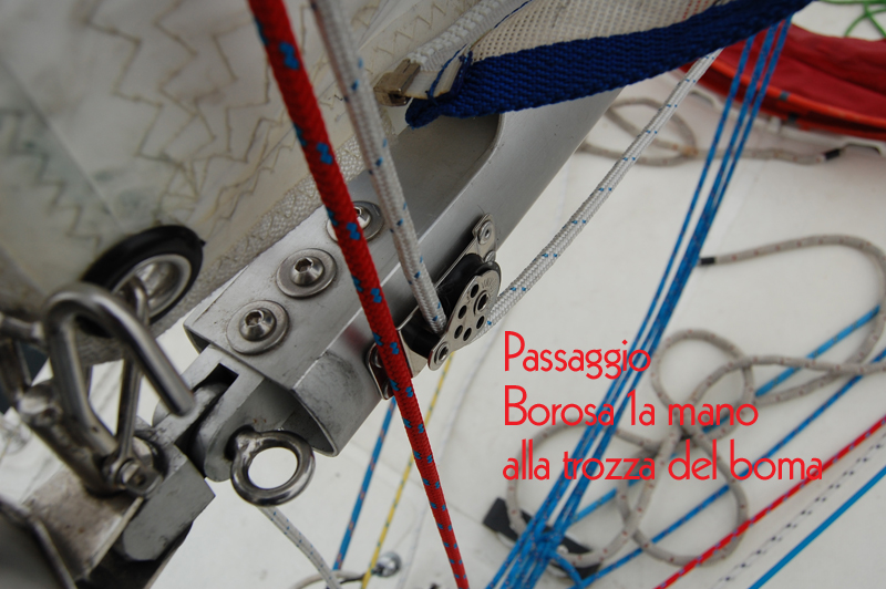

2borose..JPG [ 339.61 KiB | Osservato 3356 volte ]
Anche sul Viko nuovo i corni sono saldati sul perno della trozza. Forse esteticamente più belli, ma funzionalmente non credo cambi nulla.

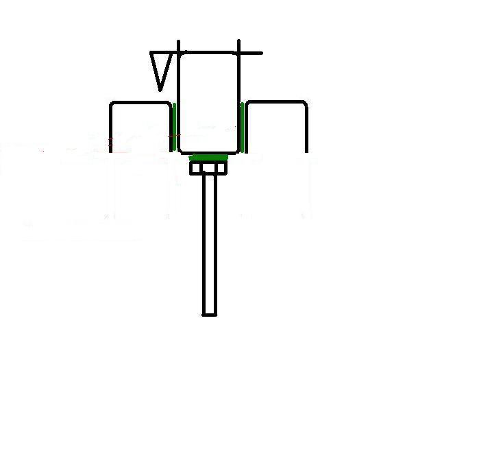

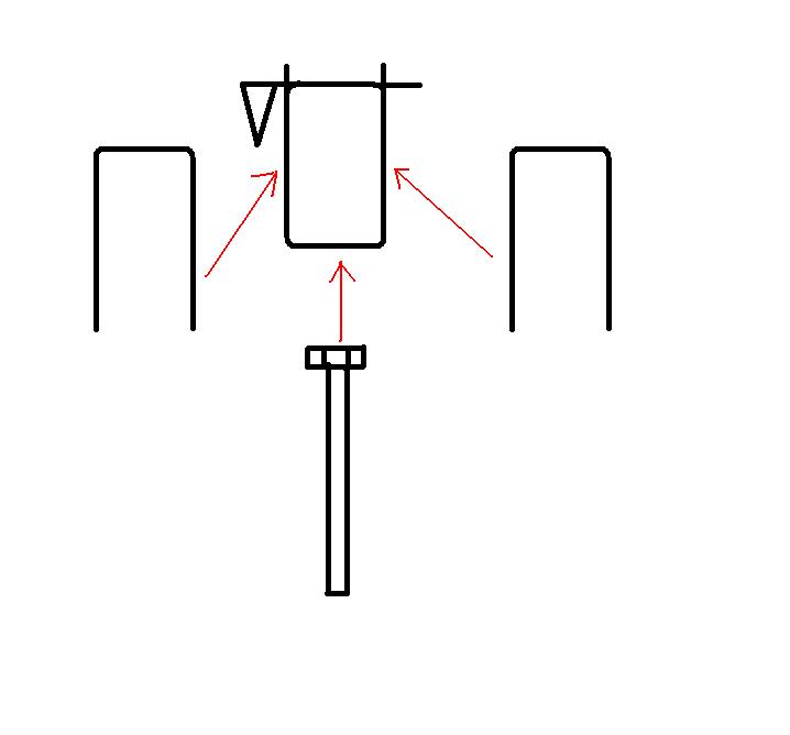

intanto per sistemare quell'orrore che c'e' nel perno della trozza...

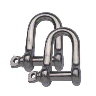

Compri:
- due grilli a vite
Commento file: grilli a vite
grilli_vite.jpg [ 7.91 KiB | Osservato 3350 volte ]
- un grillo a scatto ( che cosi' il perno non lo perderai mai...)
Commento file: grillo a scatto
grillo_scatto.jpg [ 4.26 KiB | Osservato 3350 volte ]
- un bullone del diametro opportuno
I due perni di serraggio dei due grilli a vite li butti... (o li tieni di riserva per gli altri che magari puoi perdere..)

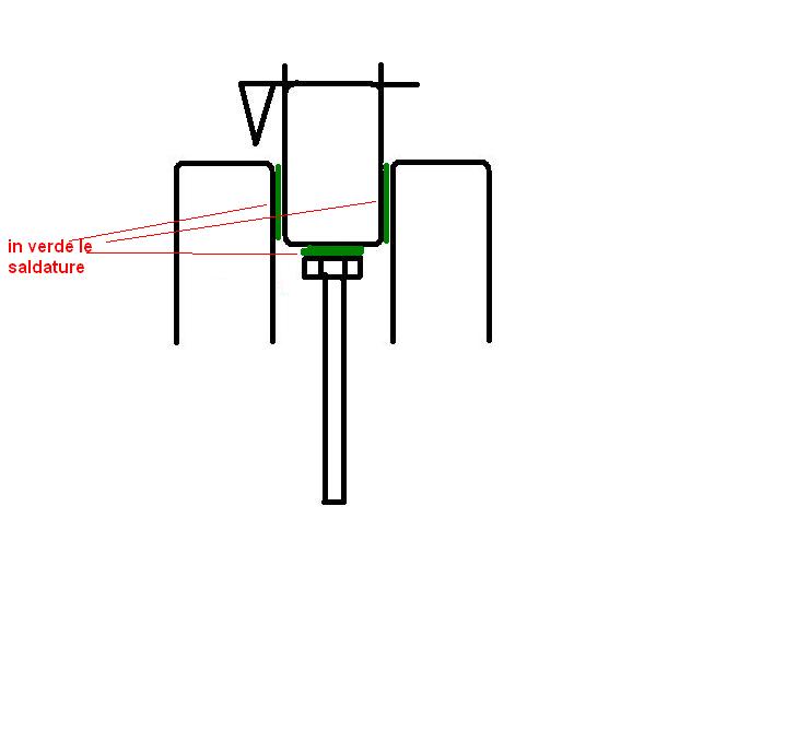

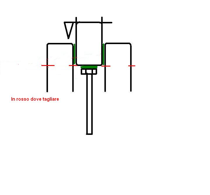

sistemi tutto cosi':
corno1.JPG [ 17.89 KiB | Osservato 3350 volte ]
saldi insieme i pezzi (o te li fai saldare da un fabbro qualsiasi)

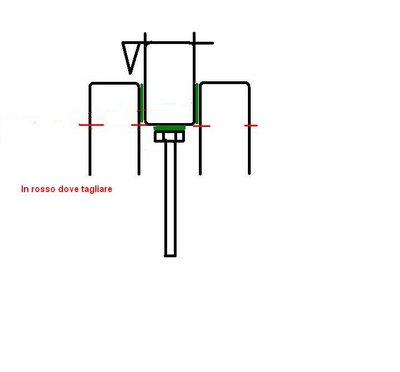

Commento file: corno 2
corno2.JPG [ 19.56 KiB | Osservato 3350 volte ]
tagli le parti in "eccesso"...

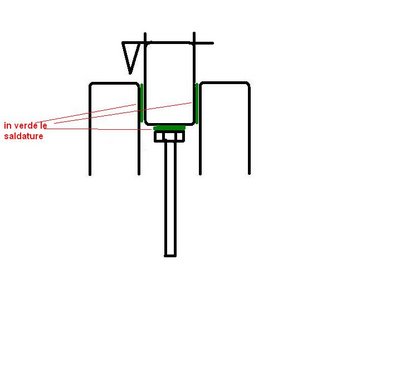

Commento file: corno 3
corno3.JPG [ 18.37 KiB | Osservato 3350 volte ]
ed ecco il risultato finale... un grillo a scatto per la mura e due corni per le mani di terzi...
Commento file: corno 4
corno4.JPG [ 14.83 KiB | Osservato 3350 volte ]

.... Mi piace il sistema di "Guru" mi prendo i grilli ed un dado d'acciaio e me li faccio saldare ....
in conclusione .... meglio che mi faccio un circuito come si deve !!!
...... come ?
Manualità , attrezzature e un bravo fabbro li ho , qiundi .... ditemi cosa devo fare , ed io lo faccio !!
