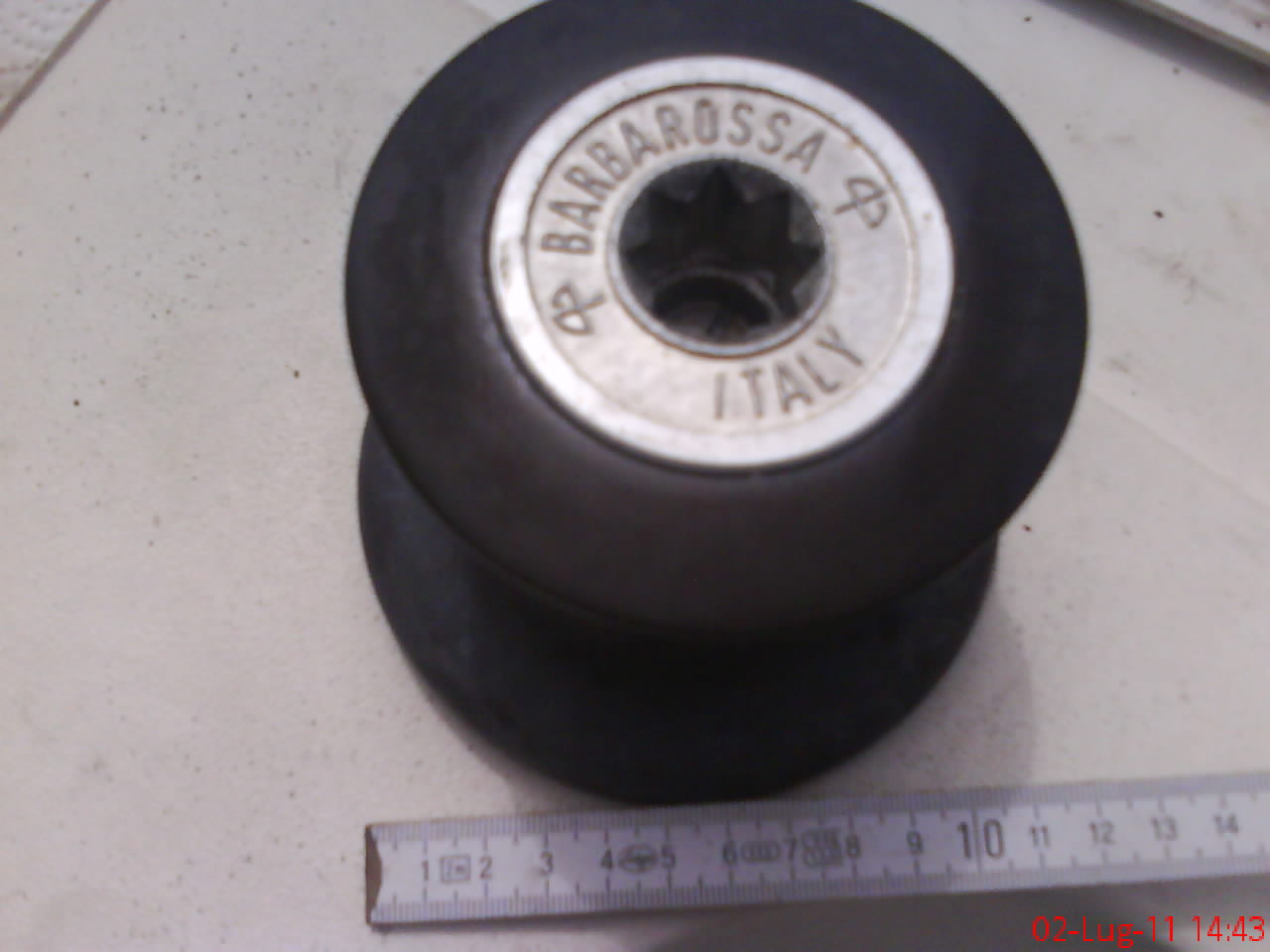

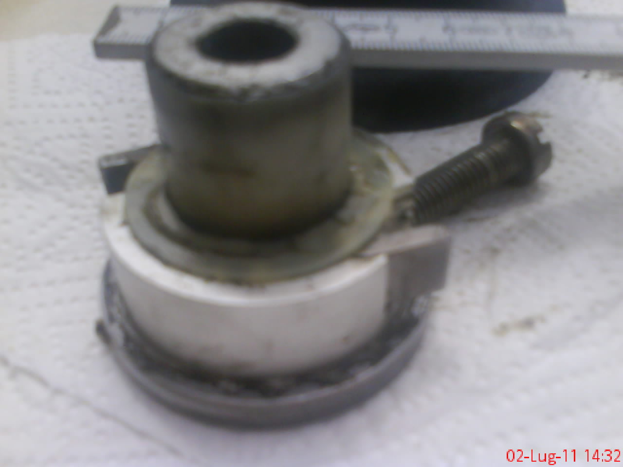

Piano piano, lento lento il mio cantiere nel cortile procede. Dopo aver sostituito la zeppa, resinato e sigillato quasi tutti i bulloni passanti della coperta ora mi sto dedicando ai winch.
Sono tre Barbarossa a 2 velocità del 1980. Il primo l'ho smontato, pulito ingrassato è tutto ok

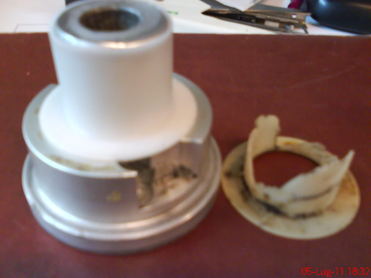

Il secondo non ne voleva sapere di aprirsi. Poi ho capito il perchè. La boccola di plastica che contiene i nottolini della velocità ridotta che si usa con la manovella si era incollata o cmq fusa con la sua sede di alluminio o lega. Ora si presenta usurata e in tre pezzi, praticamente inutilizzabile. Ha un diametro e alta circa 3 cm
O rinuncio alla velocità ridotta (possibile) o rimedio un altra boccola
Poi volevo sapere se è normale che la boccola di plastica anche quella integra non si sfili dalla sua sede per pulirla e ingrassarla . Forzandola per farla uscire temo di rompere anche quella.
Sapete come fare per trovarne un'altra o ricostruirla
Appena posso cerco di fare foto

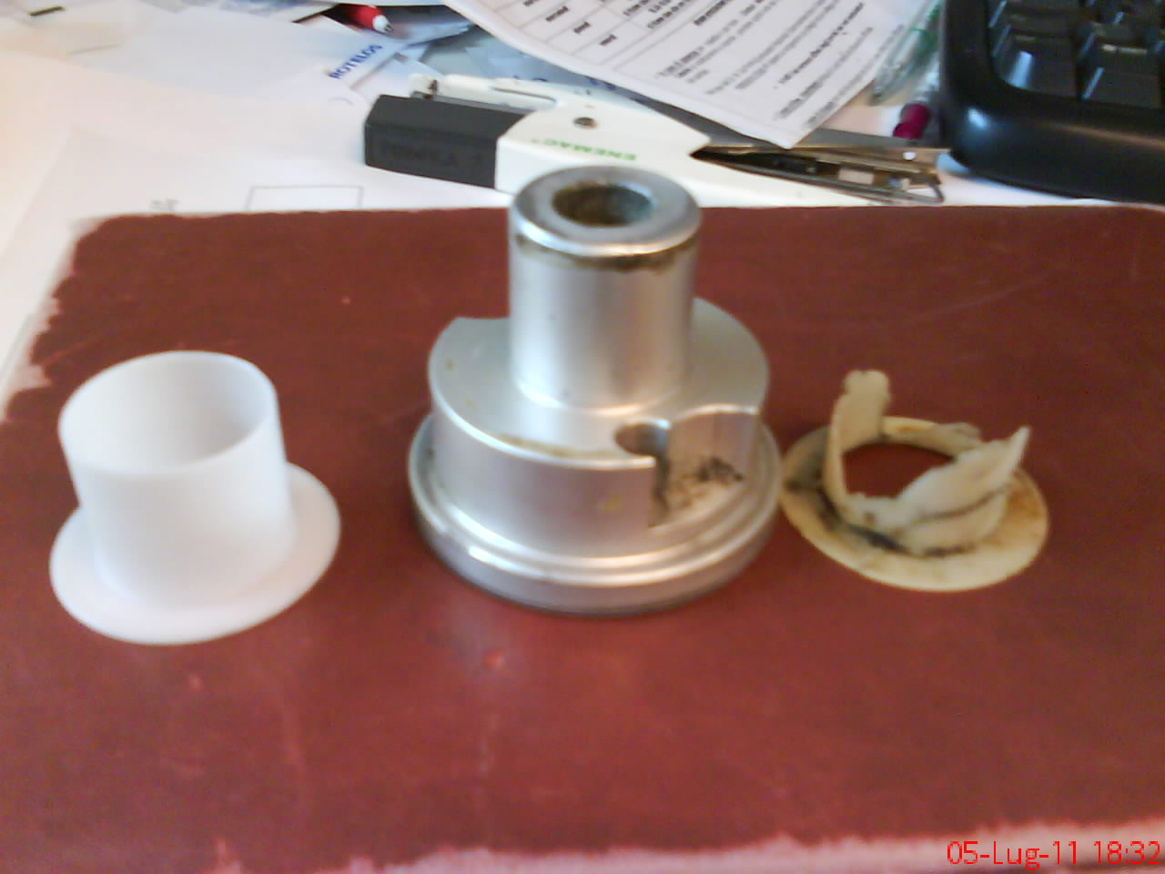

....per ricostruirla devi recarti da un tornitore....con misure perfette.....e te le rifà....sul tornio....penso sia la soluzione più economica.
 Oggetto del messaggio: Re: disalbero
MessaggioInviato: 06/07/2011, 6:55
Iscritto il: 14/11/2009, 9:43
Messaggi: 532
detto fatto

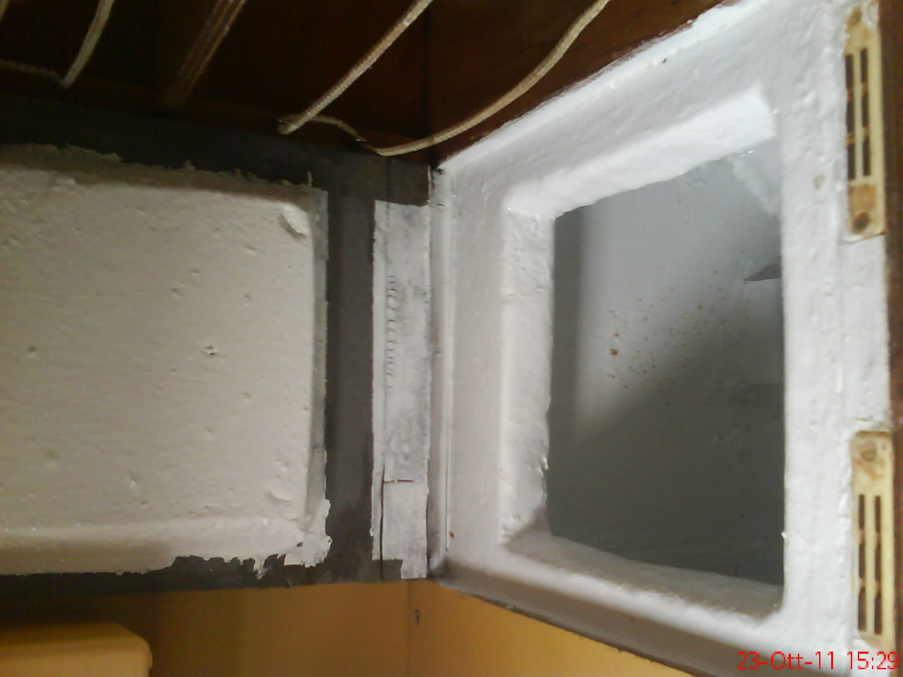

Questa mattinata l'ho dedicata alla ghiacciaia. Un pertugio che era stato allestito per un frigo a pozzetto. Ho tolto con la flex il materiale rugginoso dello scambiatore non funzionante.
Le pareti ritengo siano di schiuma poliuretanica parzialmente rivestita di vtr appiccicosa, ancora puzzolente forse per qualche incompatibilità o cmq una cattiva catalizzazione.
credo che poliestere e i materiali espansi siano incompatibili. Me lo confermate ?
Nel Soleri che materiale è quello azzurro del Core ?
Anche smontare e buttare tutto è un'impresa perchè credo sia un monoblocco costruito sul posto incollato allo scafo.
Ho fatto un test su 20 cm. Da una parte ci ho dato resina epossidica avanzata, da un'altra primer epoxi bianco. Domani annuserò e tasterò per sentire l'effetto.
Altre idee ?

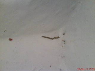

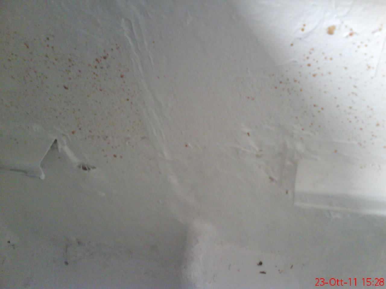

Dopo un anno di sosta nel cortile il varo si avvicina. Mi sono riguardato il risultato della verniciatura della ghiacciaia rivestita da una resina (epoxi?) non catalizzata e appicicosa oltre che puzzolente.
Come dicevo l'avevo rivestita di primer epoxi + poliuretanica che sembrava tenere, ora in 2-3 punti si sta sfogliando e l'odore dopo quasi un anno si sente ancora. :evil:
il distacco della verniciatura è completo solo in un paio di punti di qualche cm. ma quelle macchie gialline mi fanno pensare che l'isolamento dal materiale di fondo appiccicoso non ha funzionato completamente.
d'altra parte grattare via completamete la vecchia resinatura attraverso quel pertugio era impossibile.
