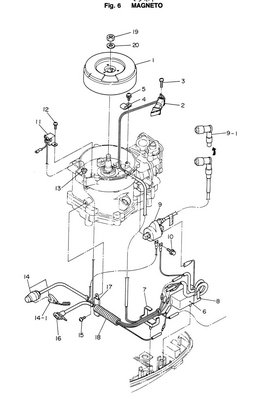

Rispondo al quesito iniziale...
Nei motori piccoli (fino a 6CV) non c'e' un vero e proprio alternatore, ma semplicemente una bobina che messa accanto a quella che genera la tensione per la candela, sfruttando lo stesso magnete permanente produce un po' di corrente/tensione... alternata.
Poi viene messo un raddrizzatore (un ponte di diodi) per trasformarla in tensione continua.
Faccio un esempio con il mercury 6CV 4T:
Commento file: "alternatore"
bobina.jpg [ 45.44 KiB | Osservato 4561 volte ]
Qui la bobina ha il nr 1 e il raddrizzatore il nr 6.
La bobina vamontata nel disegno sotto accanto a quella della accensione ( nr 2) e sfrutta lo stesso magnete permanente ( nr 1 )
magneto.jpg [ 114.05 KiB | Osservato 4561 volte ]
Il vantaggio di questa cosa e' la semplicita', con una semplicissima bobina ( che volendo potremmo benissimo farci in casa avvolgendo del filo sottile intorno ad una barra di lamine ferromagnetiche... ) si ottiene un "alternatore"...
il grosso svantaggio e' che non se ne ricava troppa potenza... 60W massimo tipicamente (5A@12V), pero' per dare una pompatina alla batteria basta...
Quindi per funzionare funziona, produce 5A circa.. (con cui puoi caricare tranquillamente la batteria... solo che serve tempo.. in 10min ci carichi 1Ah non di piu'...)
Sul costo... a me pare di ricordare che per quella bobinetta volessero 200€ (!!!)
Per quei soldi me ne costruisco 10...

A parte gli scherzi , era quello che immaginavo ci dovesse essere , non sapendone di corrente ed avendo capito che non doveva essere una cosa grossa non riuscivo a focalizzare ....
grazie per la risposta , è stata chiara !

Bene,
anche io ci ho messo un po' a capirlo a suo tempo.. mi aspettavo un alternatore vero e proprio... quando mi e' arrivata sta bobina... :?
Senza istruzioni di montaggio... e adesso? dove diavolo la metto? :?:
Poi mi e' venuto il lampo di genio... :idea: e ho trovato i due buchi alla giusta distanza per le viti.. accanto alla bobina dell'accensione...
e tutto e' stato chiaro... :roll:
