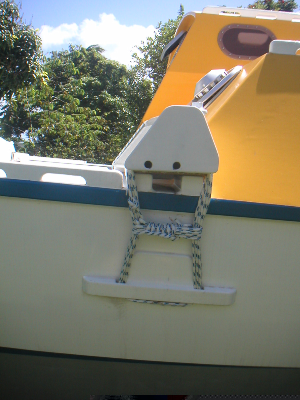

....in realtà non mi aspettavo una dissertazione tanto tecnica. Miente vang,stopper o mazingazeta. Semplicemente Wharram nelle istruzioni di montaggio si raccomanda che le cime per le legature delle traverse siano "prestirate". Devono quindi reggere un carico per settimane o mesi. Meglio quindi lo spectra?
gia,,, gli scafi legati di warram!
ho letto che la legatura deve essere elastica, direi comunque che equivale ad una manovra fissa (non vorrei dover rifarla continuamente in seguito all' allungamento della cima)
credo che il poliestere sia proprio il materiale giusto, non ricordo bene tutto di come veniva fatta la legatura (oltretutto l' ho letto su un articolo di motessier e diversi anni fa!)
direi poliestere e addirittura mi verrebbe di farla con una cima scalzata.
le cime da muratore, quelle che la fibra e' lineare dentro la calza usano poliestere non prestirato, se apri la calza ti accorgi che la fibra diventa una parrucca ... quello e' cio che non devi utilizzare!

in realtà dopo qualche giorno le legature devono essere strette e riaggiustate. Wharram dixit. Stasera a casa riporto le istruzioni.

Wharram approverebbe la canapa ( ;) ), ne sono certo

beam lashings:
5 full turns 5mm prestreched braided polyester rope (7 turns of 4mm rope can also be listed.
non parla di canapa, ma non ho dubbi che la preferirebbe
legatura.jpg [ 261.15 KiB | Osservato 2110 volte ]
