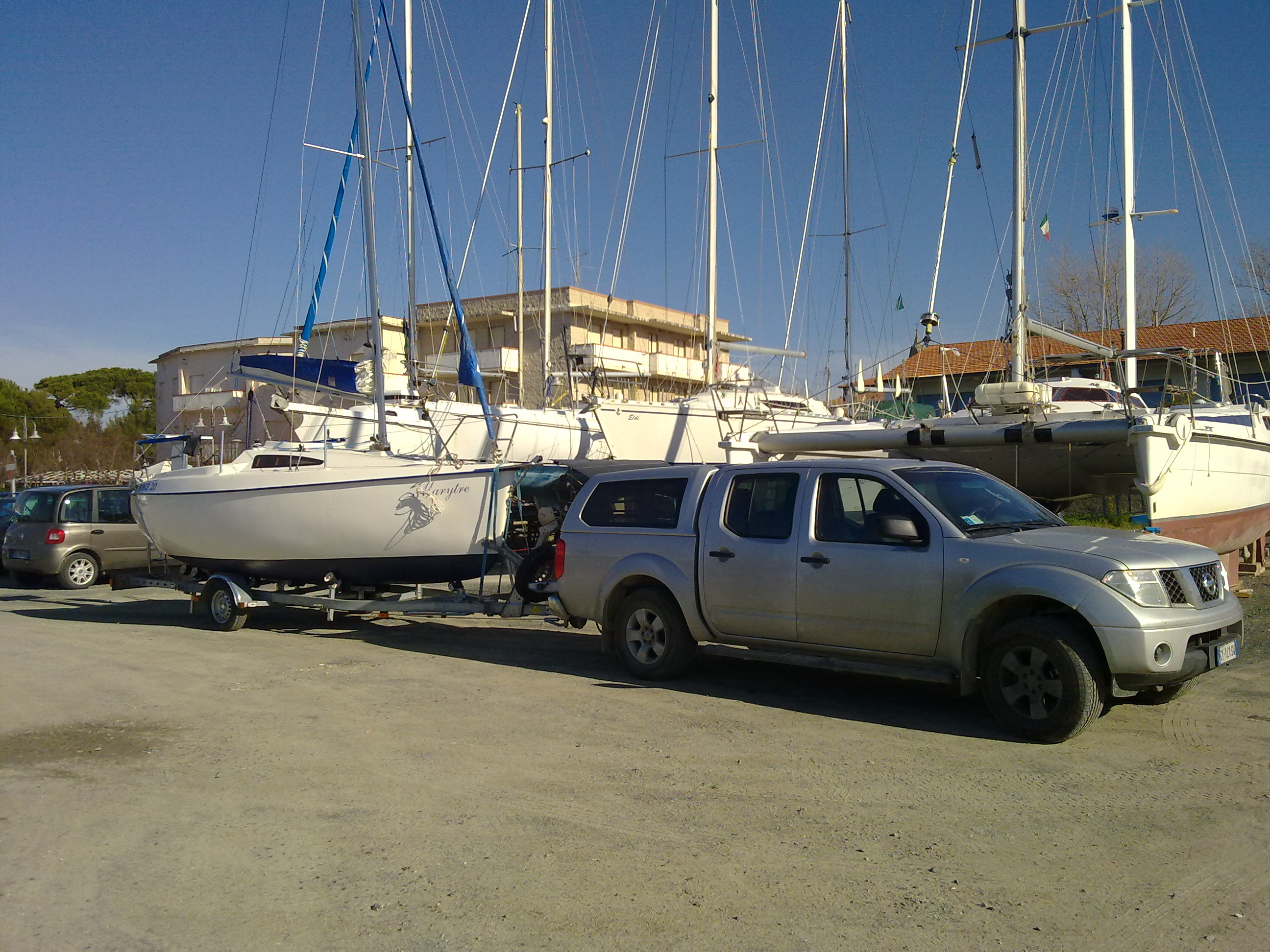

....a proposito di sabato ecco alcune foto...
Commento file: Appena finito di armare
Foto196.jpg [ 974.5 KiB | Osservato 2562 volte ]
Foto193.jpg [ 865.48 KiB | Osservato 2562 volte ]
Commento file: Marytre al suo nuovo ormeggio
Foto204.jpg [ 611.55 KiB | Osservato 2562 volte ]

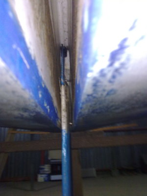

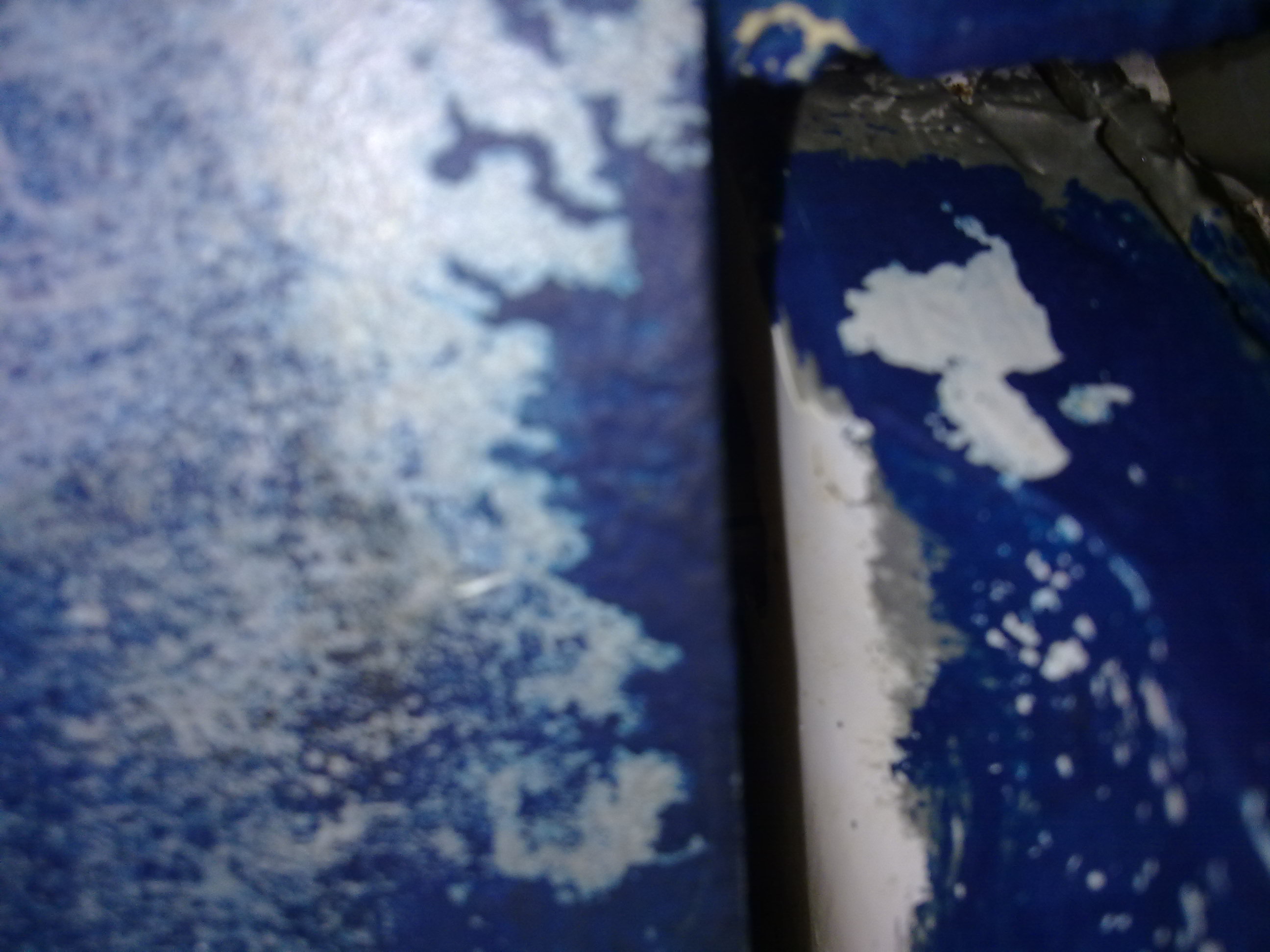

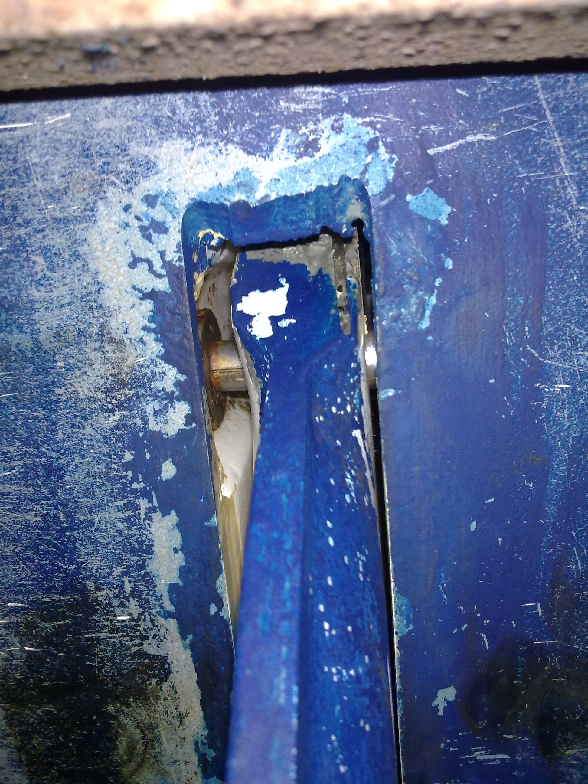

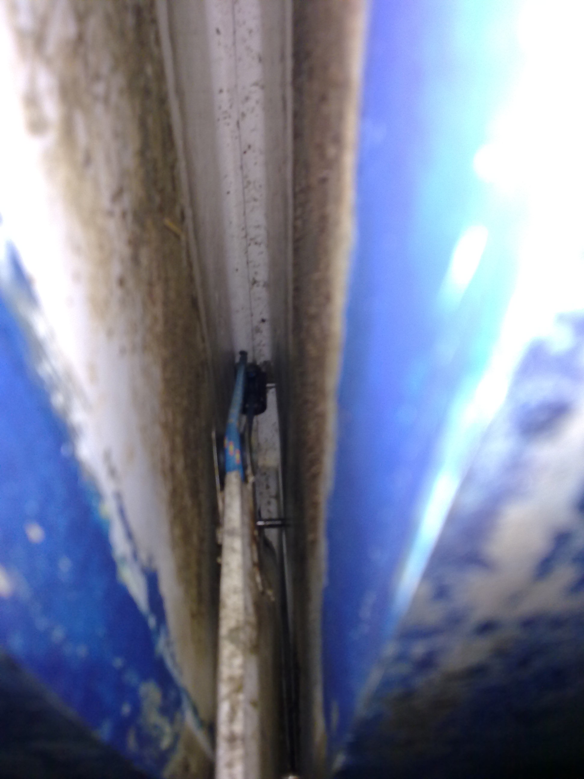

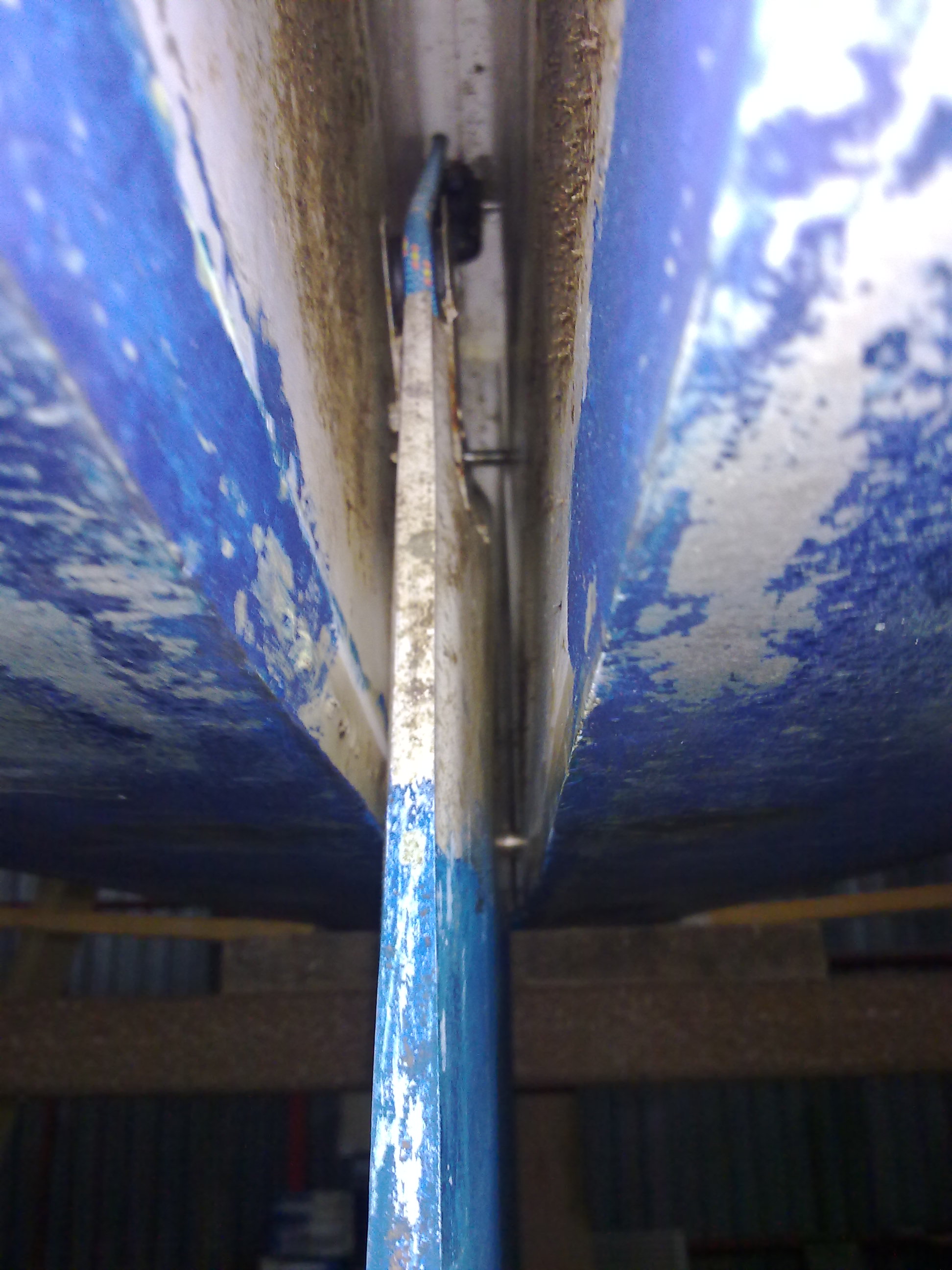

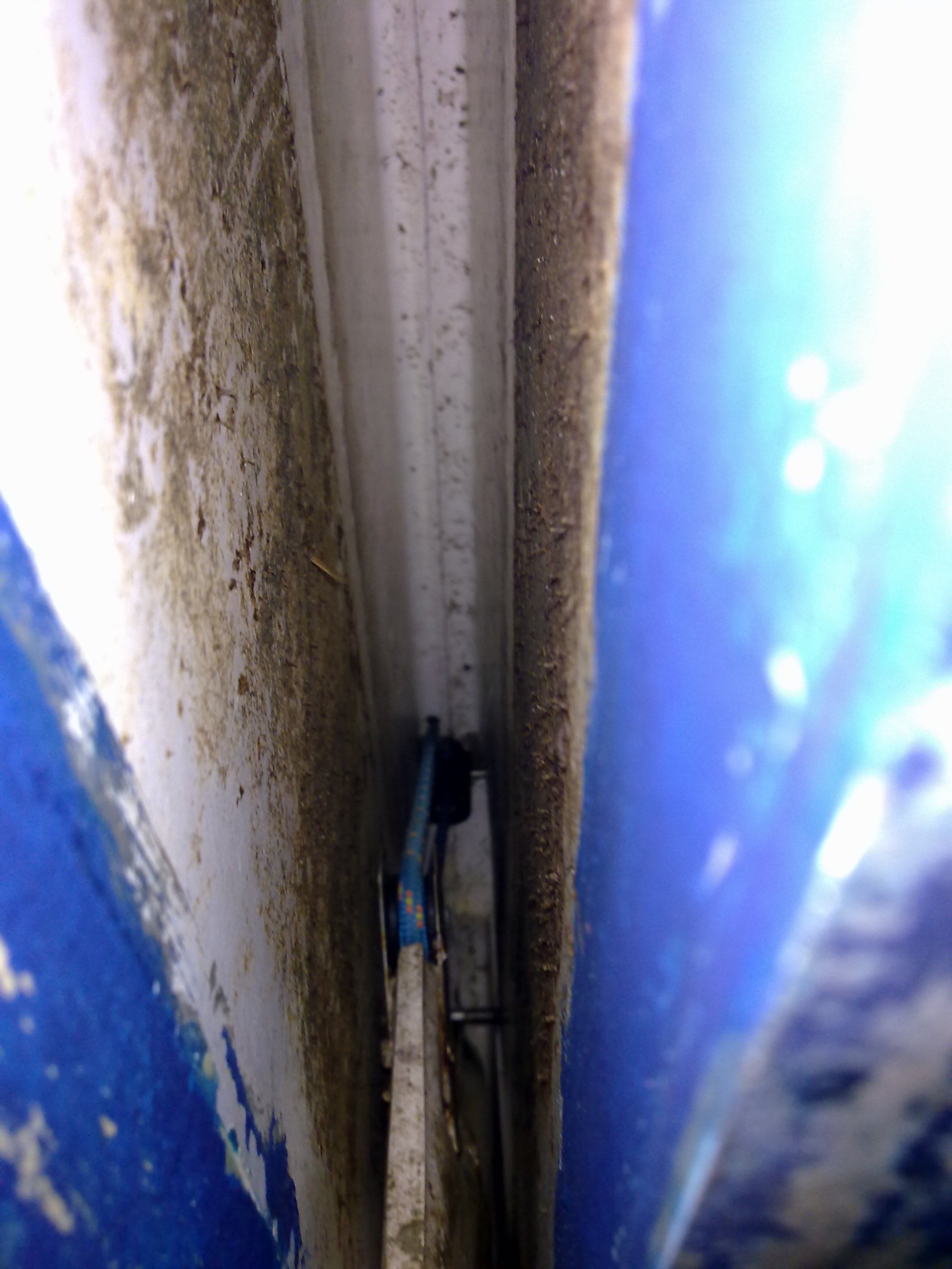

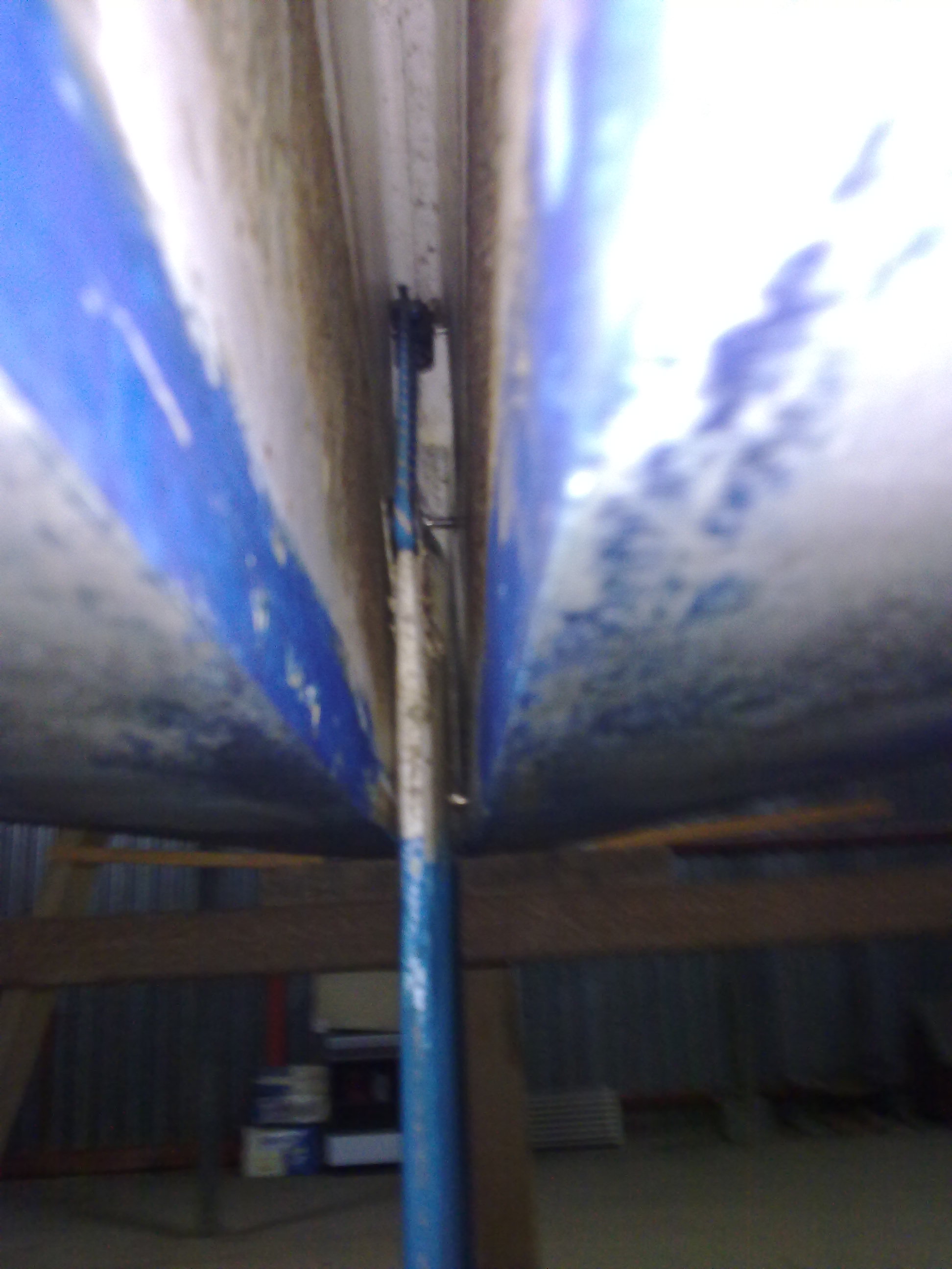

Ecco quello che sono riuscito a fotografare della cassa di deriva da sotto con la barca alzata.
Foto177.jpg [ 549.98 KiB | Osservato 2552 volte ]
Foto178.jpg [ 402.45 KiB | Osservato 2552 volte ]
Foto179.jpg [ 551.16 KiB | Osservato 2552 volte ]
Foto180.jpg [ 423.17 KiB | Osservato 2552 volte ]
Foto181.jpg [ 456.37 KiB | Osservato 2552 volte ]
Foto183.jpg [ 1.02 MiB | Osservato 2552 volte ]

Se si fosse incastrati il bozzello sopra come a mezzi incastrava quello sotto?
Stavo guardando le foto che ho postato, il bozzello inferiore sembra montato tra due staffe avvitate alla deriva, se così è, non può ruotare, eventualmente può bloccarsi, e se tanto mi da tanto anche quello superiore potrebbe essere montato in maniera analoga, e no potrebbe ruotare.
In effetti se uno dei bozzelli fosse ruotato la cima rimarrebbe incastrata e non potrebbe scendere se non per caso.
C...o come faccio a vederlo? :twisted:
@ Giovanni mi servirebbe una telecamera in miniatura di quelle che usate in ospedale per le operazioni, me la presti? ;) ;)

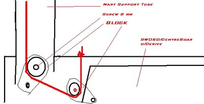

Meccanismo deriva Fidi.jpg [ 14.25 KiB | Osservato 2523 volte ]
Stavo guardando il disegno che ha postato fidi, e pensavo che probabilmente, il secondo bozzello, quello in alto, forse si può vedere spostando il tubo in acciao dove scorre la cima... :(
Pensate che si possa smontare? O almeno scostare quel tanto che basta per guardarci dentro?
