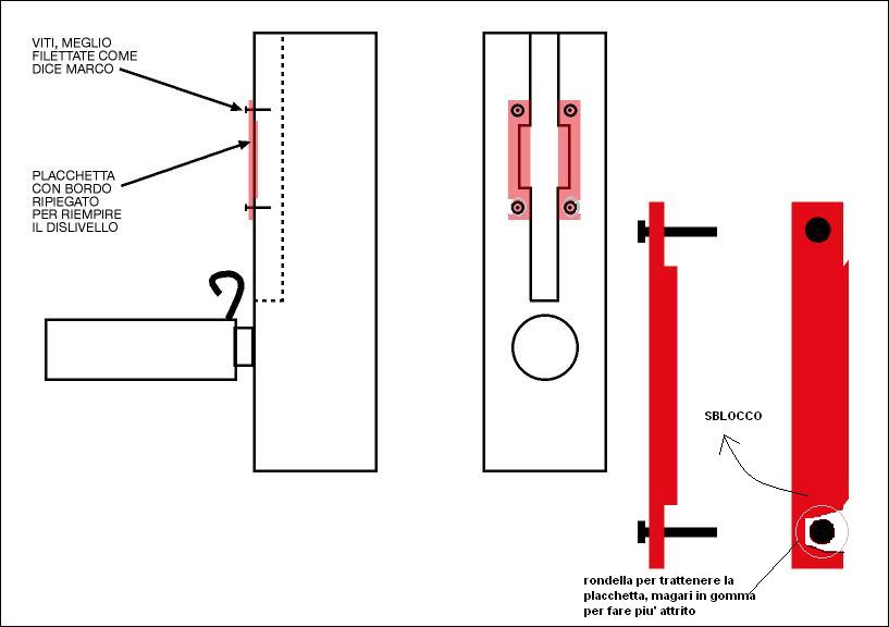

Io le placchette le farei parzialmente aperte, in modo da poterle ruotare per liberare l'apertura e sfilare/inserire i garrocci senza dover svitare e riavvitare...
tipo cosi'.. se rendo l'idea..
Commento file: canaletta
canaletta.JPG [ 40.12 KiB | Osservato 3552 volte ]
la rotazione delle placchette e' verso l'interno, quindi quando i garrocci scendono tendono a far restare in sede le due placchette..
Se vuoi "rimuoverle" lo fai ruotandole verso l'interno prima di far scendere o inserire i garrocci.
A quel punto le viti possono diventare due rivetti... ( ma meglio tenersi le viti.. solo che acciaio su alluminio... dacci di duralac)
Anch'io sul Micropomo ho lo stesso problema....credo che seguirò il tuo consiglio di placchette ruotabili.
Se il tuo albero e' come il mio... ( e sembra proprio..) l'inferitura e' al centro del profilo molto incassata
(credo sia stato fatto per aumentare la robustezza dell'altrimenti esilissimo albero)
per cui le due placchette non c'e' dove metterle...
Inoltre ho sempre avuto rande con gratile, mai garrocci...
X tramp:
si il problema e' proprio quello... guadagnare quel poco spazio tra feeder e boma per farci accatastare i garrocci quando si riduce la randa... Altrimenti tocca sfilarli (o accompagnarli sotto) per riuscire a far scendere sufficientemente la randa...
Mera pigrizia.. lo so... ma se si possono avere delle comodita' perche' no?
(anche il lazy jack e bag.. lo sono.. pero' ... che bella comodita'... )

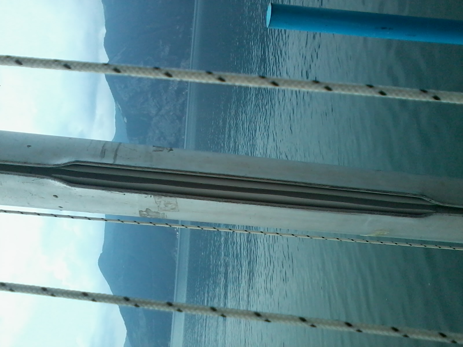

Io ho risolto con un tubo di plastica sagomato a misura che si incastra a pressione , semplice , economico e non mi ha mai dato problemi
2014-09-17 13.36.56.jpg [ 512.58 KiB | Osservato 3114 volte ]
 Oggetto del messaggio: Re: Adattamento della canaletta dell'albero per terzarolare megl
MessaggioInviato: 17/09/2014, 13:30
Grande idea.
