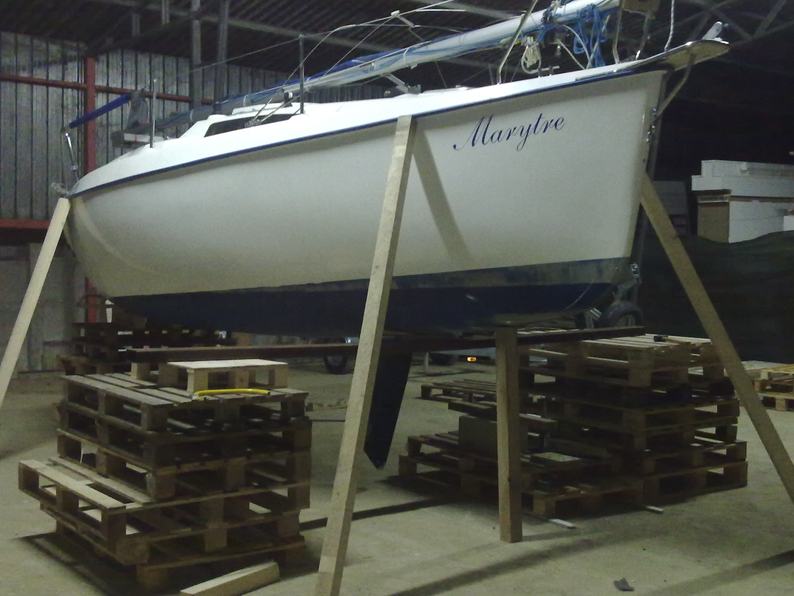

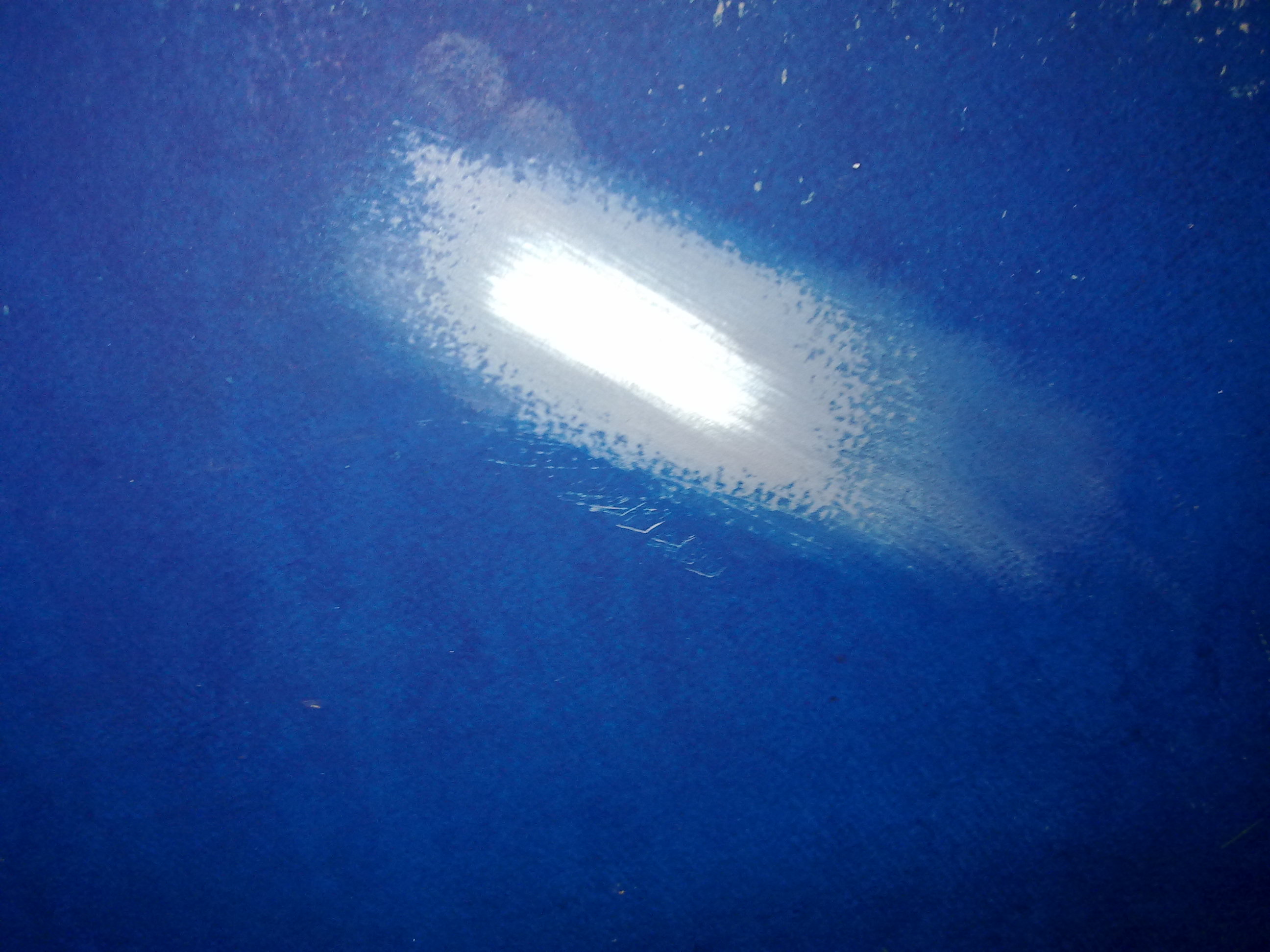

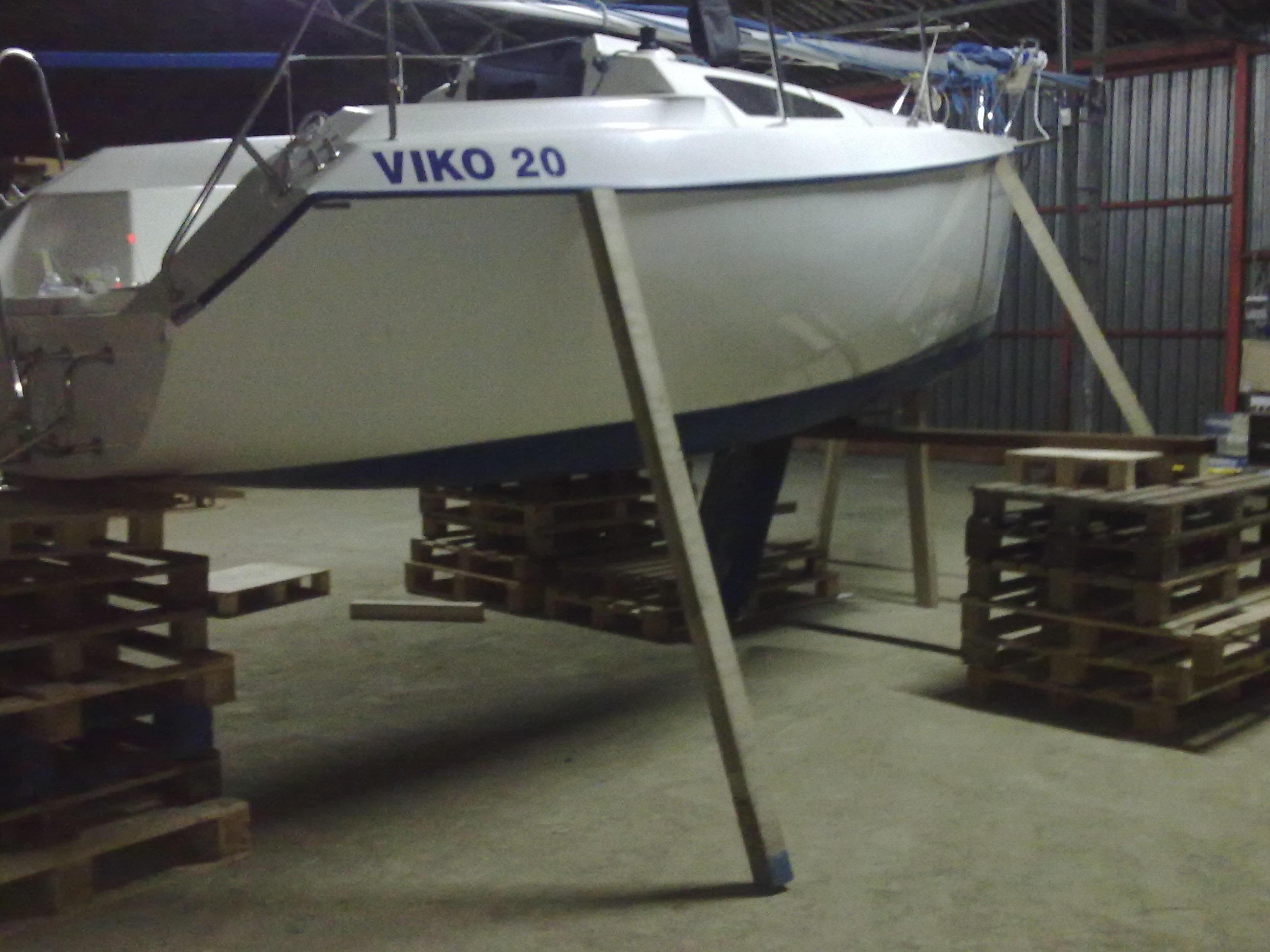

@ Tramp, si vede del colore più chiaro, che come già discusso tempo fa dovrebbe essere un primer/fondo tra gelcoat e antivegetativa, comunque prima di tutto devo verificare.
@ Paddy, lo sai sono un temerario 8-), comunque la cosa è piuttosto stabile e devo ancora finire, alzarla ancora un po' e poi mettere dei rnforzi sotto la traversa e dei puntelli sotto al bottazzo in modo che non possa girare sulla pancia

Mamma mia! Poi ci vai sotto? Paura!
Condivido :shock:

Vero, per quanto riguarda l'instabilità. Soprattutto il pezzo quadro di legno sulla traversa in ferro. Magari a lavoro finito due traverse poco distanziate?
Tornando alla 148: se il bianco è primer, allora il bruno intorno alla deriva è proprio vetro, direi...
E se è così, manderei la foto a Cecchi con un minimo di descrizione e starei a sentire cosa dice lui.
Cosa intendi? Due in verticale sotto la traversa in ferro?
Ps. Per quanto riguarda la carena, ora vado a vedere e faccio una prova, se sotto quello che ritengo essere primer, trovo il gelcoat sono a posto :P , altrimenti, son c...i :(
No, intendo: mettere due traverse in ferro al posto di quella unica che c'è ora, distanziandole di qualche decina di centimetri nel senso prua-poppa.
Per guarnire le superfici di contatto traverse-scafo, metterei delle tavolette o strisce di moquette o pezzi di copertone (sporcano), non un quadro di legno così spesso: questo può "rotolare" via facendo prender colpi pericolosi a scafo e, soprattutto, alla traversa.
"il bruno intorno alla deriva" è solo sporco, e poi ho controllato e in questo ordine troviamo:
- Gelcoat
- Primer (grigio)
- Antivegetativa (blu)
Ecco le prove :D
Foto163.jpg [ 553.33 KiB | Osservato 3764 volte ]
Per quanto riguarda il trattamento da fare, il mio venditore di fiducia, mi ha detto (dopo aver visto la barca) di dare una leggera carteggiata all'antiveg. e poi 1 mano sopra con questa:
MARLIN SUPER 505 antivegetativa semidura
Varo minimo 16 ore max 6 masi
Lui la usa sulla sua barca e la fa ogni 2 anni sempre in acqua.

Sorrido perché.... hai trovato proprio una antivegetativa della categoria che io ritengo migliore per le carrellabili. Non soffre a star a secco, funziona piuttosto bene e al lungo.
Ma tu... la metti in acqua!!
Vabbè... vedrai che non ti penti.
Quando vai ad acquistare, però, chiedi al venditore se è sicuro della compatibilità con la vecchia. Se va, va bene; non dovesse andare... la prossima volta ti fa lo sconto!! :)

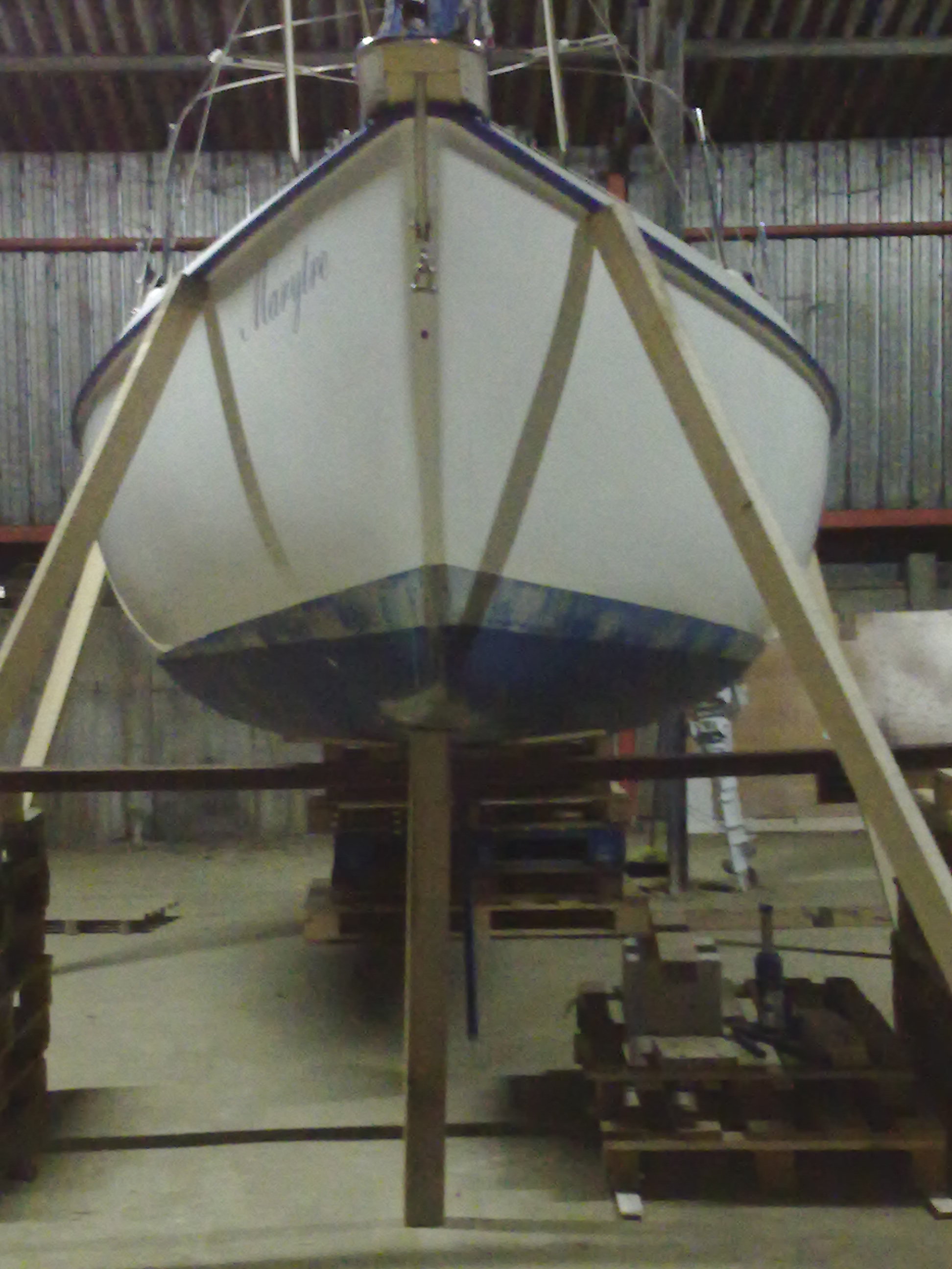

Siccome mi avete fatto paura (anche se non so cosa sia :twisted: ) ho provveduto così:
Foto169.jpg [ 519.48 KiB | Osservato 3731 volte ]
Foto170.jpg [ 496.11 KiB | Osservato 3731 volte ]
Foto174.jpg [ 486.3 KiB | Osservato 3731 volte ]
Ora siete contenti? ;)

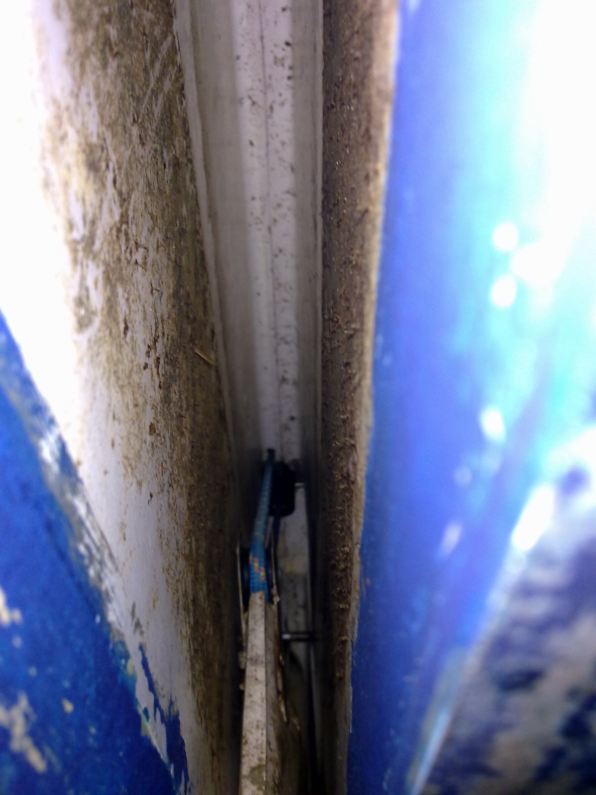

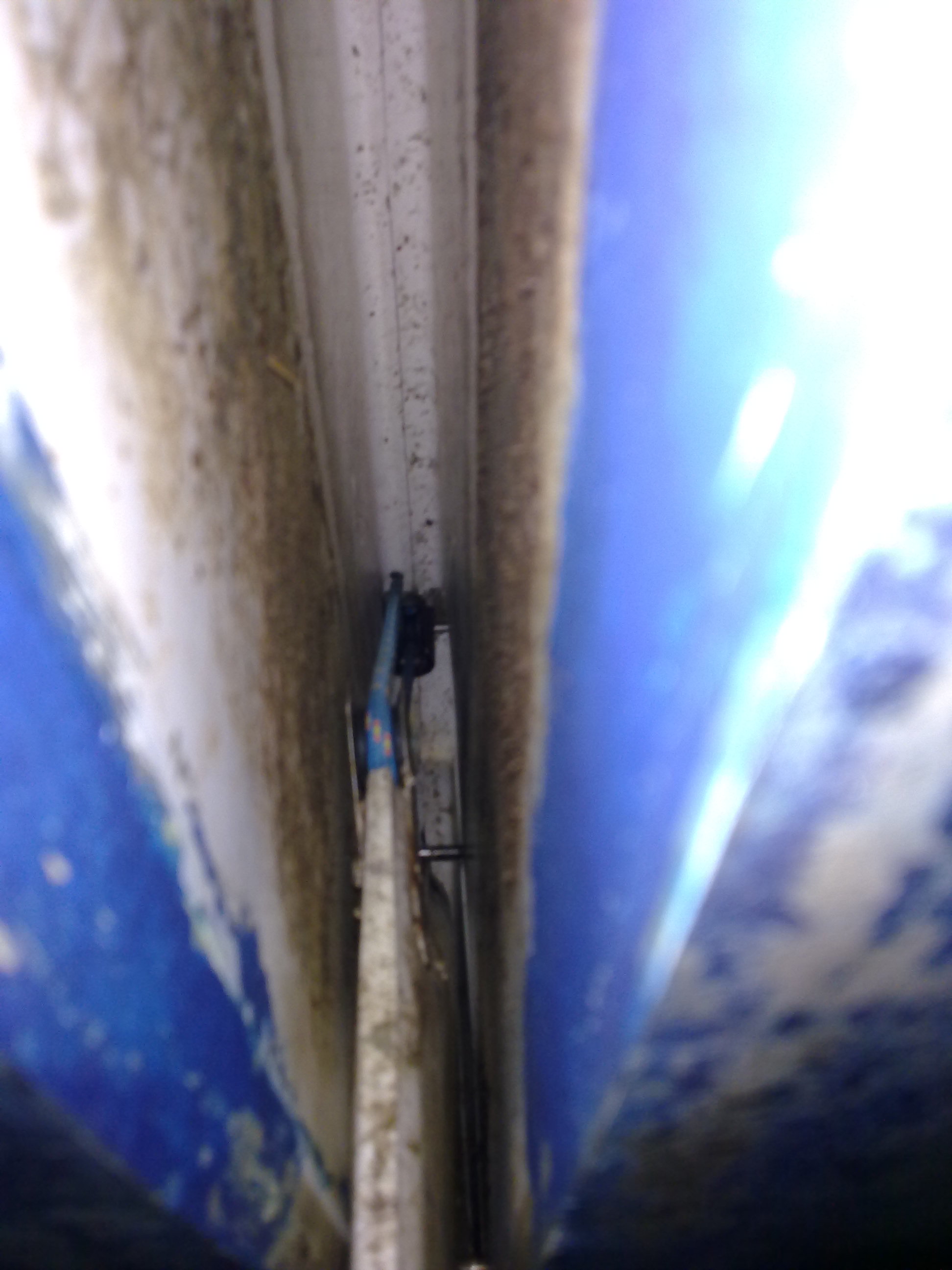

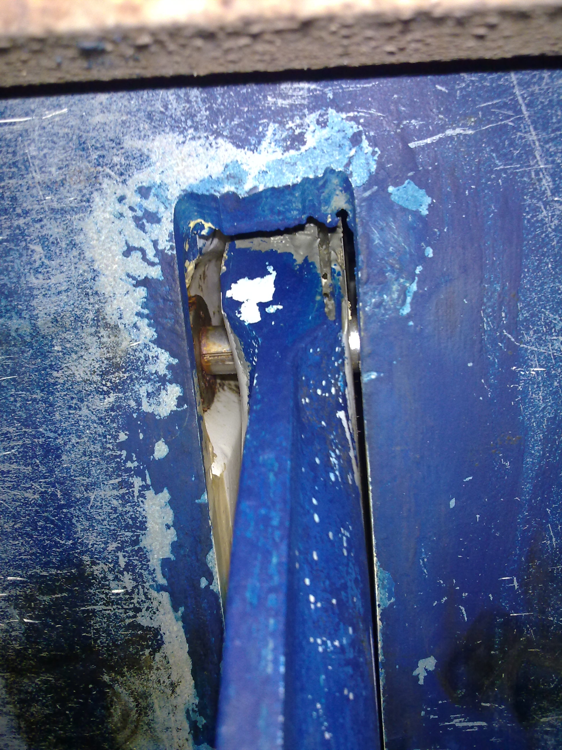

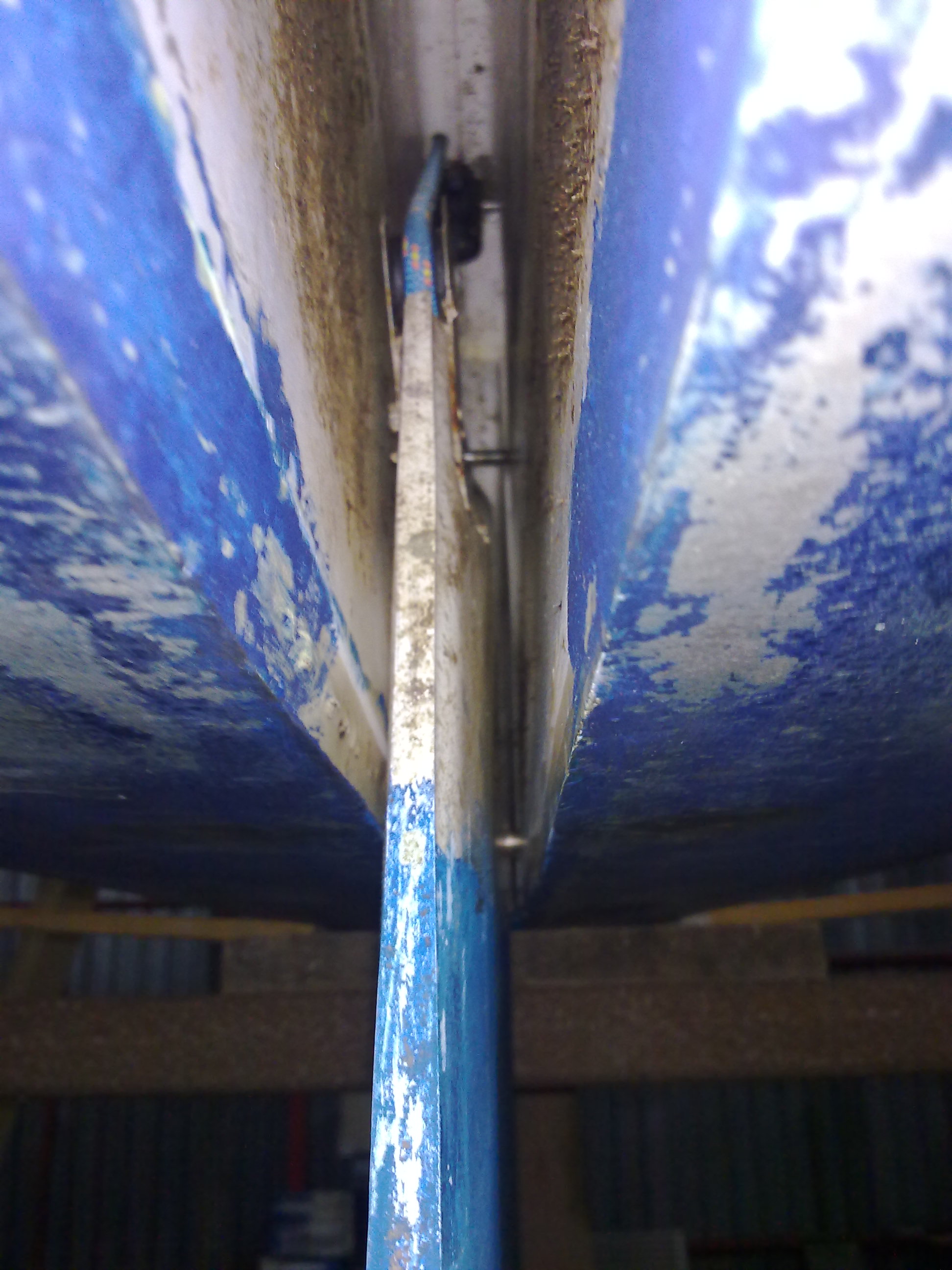

Mentre ero sotto ho fatto anche qualche foto alla scassa di deriva, da sotto, ne avevamo parlato...
Foto183.jpg [ 1.02 MiB | Osservato 3730 volte ]
Foto179.jpg [ 551.16 KiB | Osservato 3730 volte ]
Foto178.jpg [ 402.45 KiB | Osservato 3730 volte ]
Foto177.jpg [ 549.98 KiB | Osservato 3730 volte ]
E se devo cambiare la scotta?
