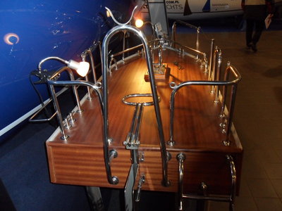

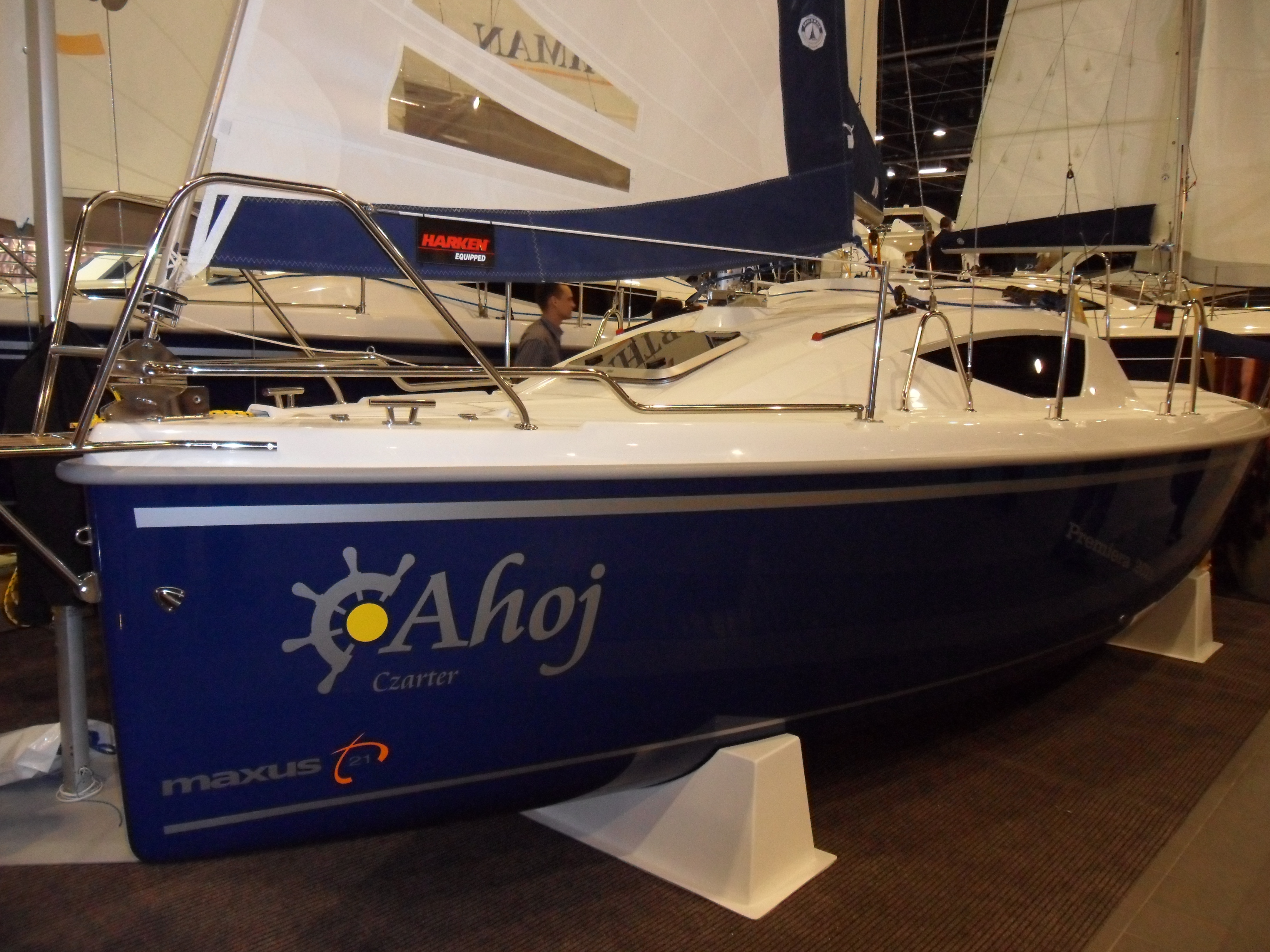

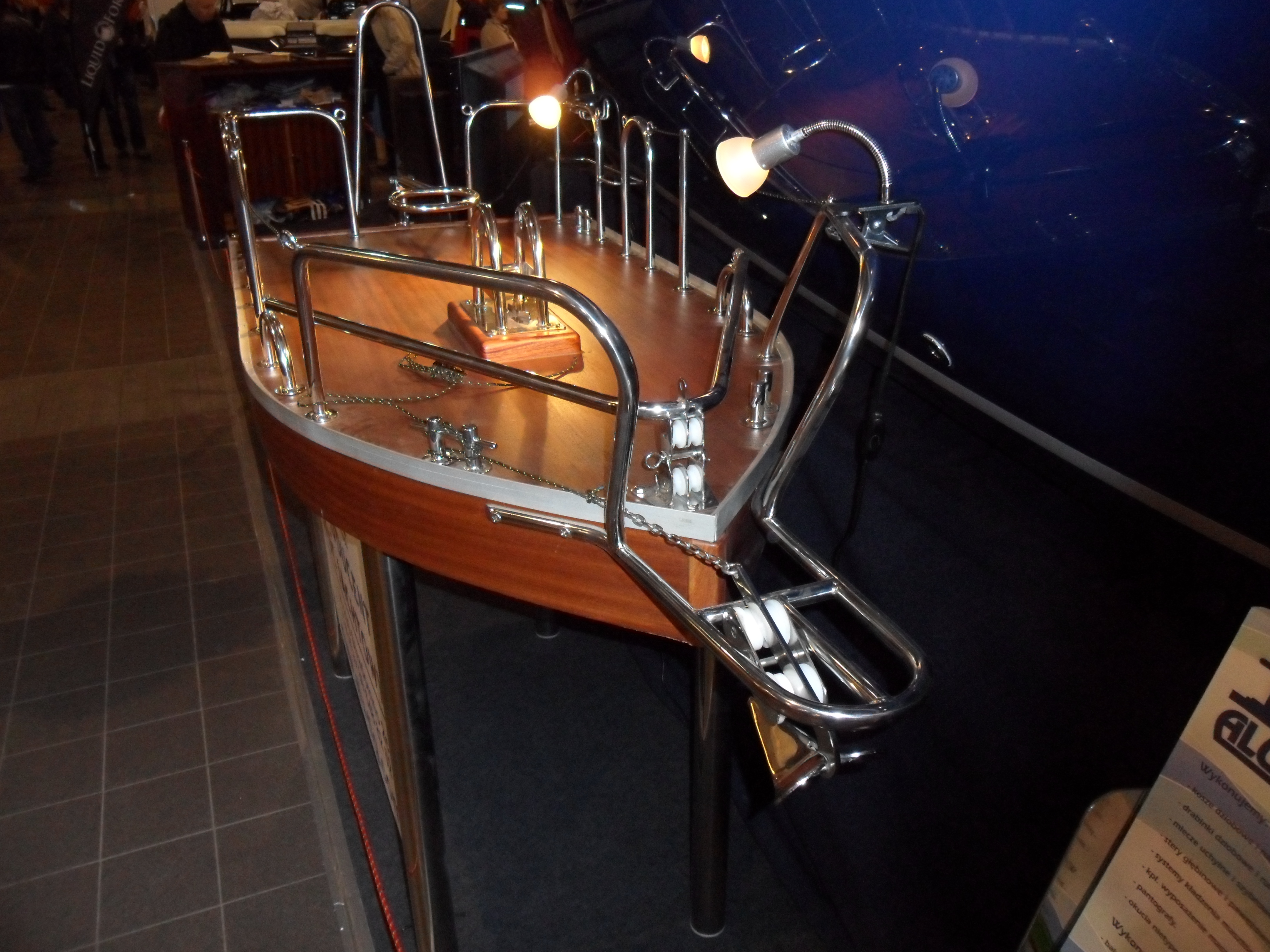

Attrezzatura completa per abbattimento veloce albero.
SAM_0255.JPG [ 3.03 MiB | Osservato 3418 volte ]
SAM_0252.JPG [ 3.07 MiB | Osservato 3418 volte ]

Se si può tirar giù l'albero lasciando le sartie alte e - se esistono - le basse poppiere, non vedo ragione per montare la V di prua (come quella postata qui sopra da pogoria);
[questa dotazione è utilissima per la funzione che ha, ma poi ingombra permanentemente (?) la prua, posto frequentato e delicato per vele, piedini e mani non protette. Avrebbe forse più senso se si potesse smontare e dotare di una cerniera sul vertice, in modo da poterla ripiegare e stivare con minimo ingombro]
Il piede d'albero poggia sulla tuga, e non vedo ostacoli a calare fino in orizzontale. Utile una 'capra' (come quella forcella a poppa sempre postat da pogoria) anche realizzabile in modo economico, magari più larga (accogliente) per consentire il lavoro ad una sola persona.

anche io avevo pensato di realizzare qualcosa del genere (vedi foto di pogoria) per la v di prua, ma con un sistema dove le carrucole si incastrassero tra loro in modo che il tutto fosse molto più sottile, al massimo 8/10 cm. proprio per non andare a disturbare più di tanto.
Il tutto è ancora nel pensatoio...

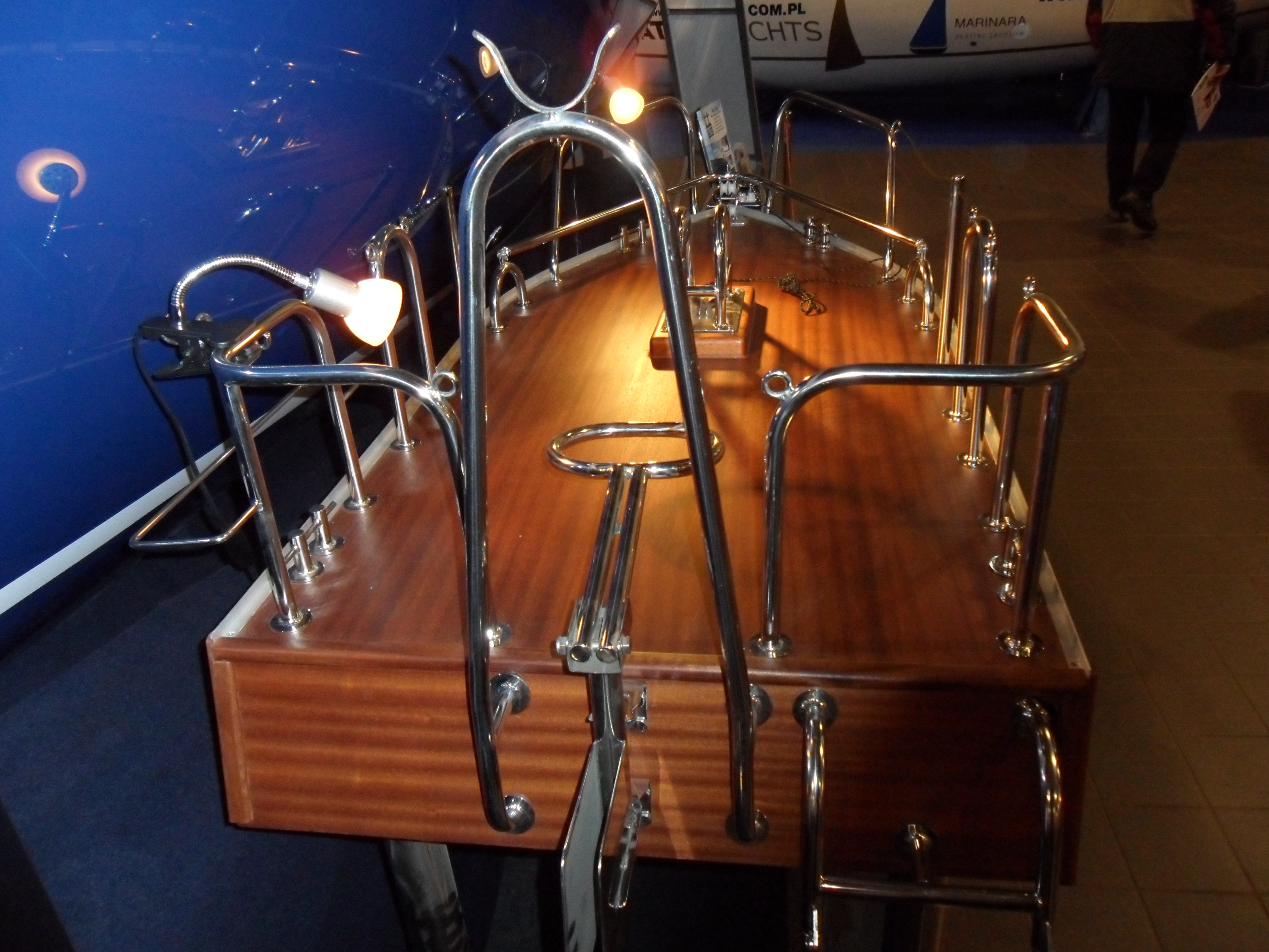

Il sistema che ho presentato mantiene l’albero stabile e controllabile in ogni situazione è frutto di anni di esperienza. Gli elementi fissi sono i baffi, l’appoggio poppiero, una volta veniva smontato, adesso ormai rimane li come appoggio per il salvagente. Osservate dove vengono attaccate le sartie, sono in asse con il piede dell’albero.
Fino a che l’albero pesa poco e non ci sono le onde il sistema di Francesco potrebbe reggere ma se il prodiere scivola avrei qualche preoccupazione per la colonna vertebrale. I baffi non danno nessun disturbo, Wałęsa gli porta ancora oggi. Ho provato inutilmente a promuovere il sistema praticato sui laghi collegati con dei canali dove è necessario un rapido e sicuro abbattimento dell’albero (vedi ad esempio i filmati su TV Marinai). Ovviamente avete sempre da obbiettare.
SAM_0053.JPG [ 3.13 MiB | Osservato 3407 volte ]
