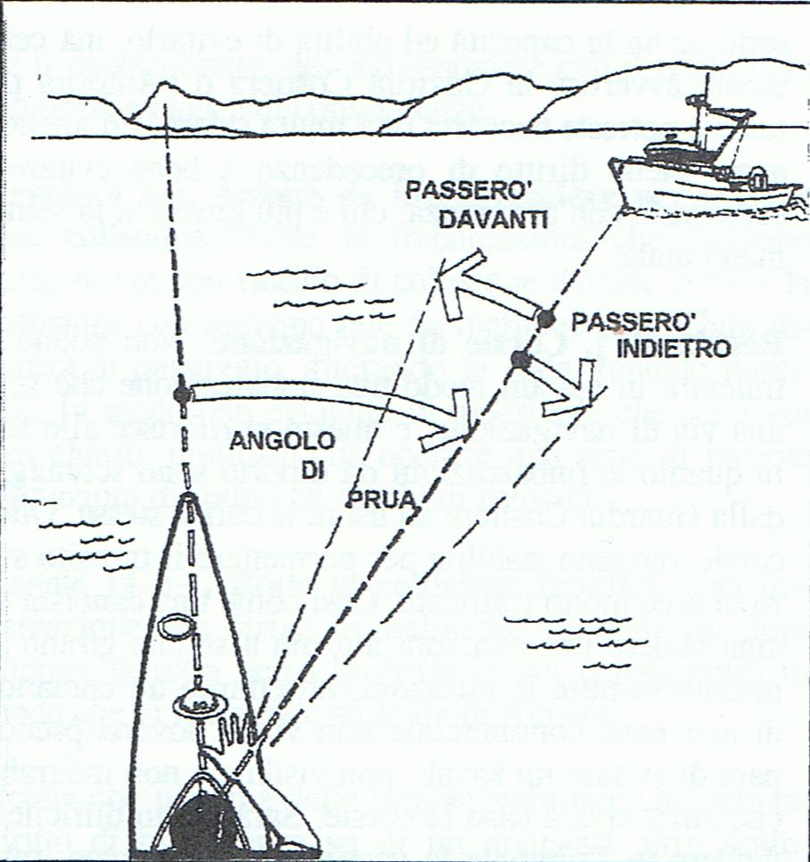

La soluzione: Continuando ad andare sulla stessa rotta, con la stessa velocità, traguardi la barca che vedi avvicinare per mezzo di un oggetto fisso sulla tua barca; lo fai più volte a distanza di tempo (relativamente a quello che hai a disposizione). Così:
- ti trovi il posto comodo per allineare: i tuoi occhi, ad es. una sartia (o l'albero, o altro), la barca che si avvicina;
- non muovi il c*lo da lì o se ti muovi sai bene dove rimetterlo;
- traguardi di nuovo, e valuti:
. a) se "l'altro" si è spostato in avanti rispetto alla tua sartia, probabilmente ti passerà davanti;
. b) se è indietro rispetto alla sartia, passerà probabilmente dietro di te;
. c) se invece lo vedi sempre allineato alla sartia, probabilmente c'è pericolo di collisione (e tu avverti l'equipaggio che "quello là è da tenere d'occhio");
- continui con 'sta solfa (traguardare più volte in tempi successivi) se ne hai il tempo e sempre nello stesso modo; nel frattempo ti domandi chi ha la precedenza (e ti rispondi, ma questo è un altro topic) e se del caso, ti prepari a manovrare.
rotta di collisione.jpeg [ 6.79 KiB | Osservato 1744 volte ]

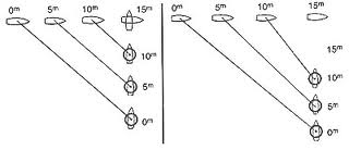

In sostanza: se non cambia il modo di "vederlo" (l'angolo sotto cui lo rilevi), vuol dire che le due barche stanno percorrendo due strade (rette) magari di lunghezza diversa, ma a velocità tali che si troveranno nello stesso punto nello stesso momento.
I fighetti precisini insegnano che si rileva la costanza - o meno - dell'angolo (rilevamento) tra la tua prua e l'altra imbarcazione, dove "costanza" significa probabile abbordo.
rotta di collisione 2 RLPrua.JPG [ 94.16 KiB | Osservato 1744 volte ]
Ho usato più volte "probabilmente", perché tutto quanto sopra è vero solo se nulla cambia nel frattempo: la velocità e/o la rotta di almeno una delle imbarcazioni. E tener presente che, se qualcosa cambia:
- abbiamo risolto :)
- oppure è cambiata più di una variabile (velocità e rotta, di uno e/o dell'altro), e allora bisognerà ri-osservare che non si sia ri-creata una nuova situazione di pericolo d'abbordo... :twisted: :o :shock:
C'è da tener conto anche di un caso particolare: rotte coincidenti nello stesso verso o in verso opposto. La regola vale sempre: se non cambia il rilevamento (vedi "l'altro" sempre di prua, o sempre di poppa), c'è probabilità di collisione.
- stesso verso, con un "raggiungente": se quello dietro non manovra, prima o poi fanno BUM
- verso opposto: se non si manovra secondo precedenze (vela/vela: mure a sinistra manovra; oppure vela/motore, motore accosta) fanno BBBUUUUMMMM prima :twisted:
