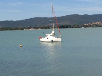

7/8? Mi sembra di si, bolinavo benissimo con il solo genoa, penso che dipenda da qualcos'altro:
HPIM2140.JPG [ 84.18 KiB | Osservato 5446 volte ]
