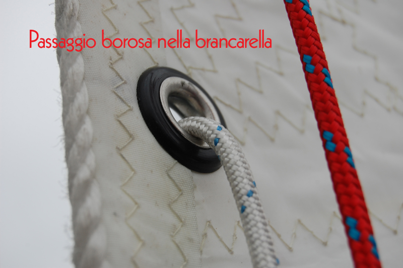

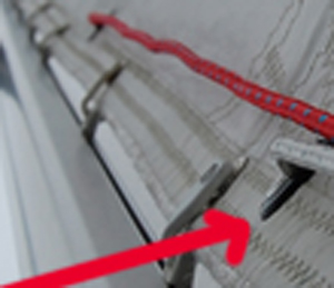

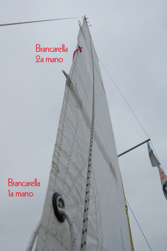

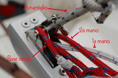

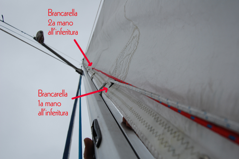

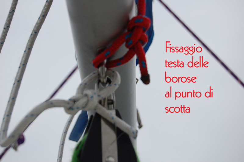

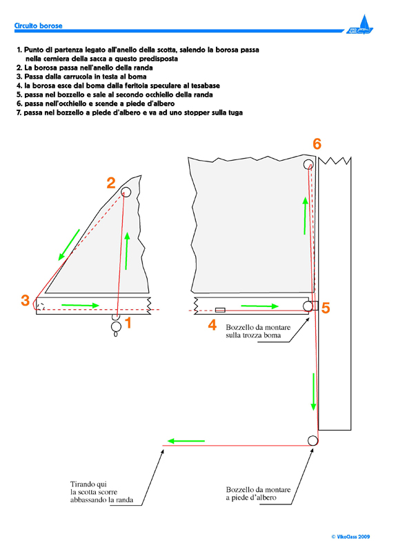

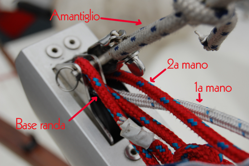

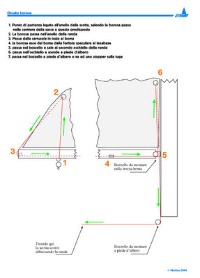

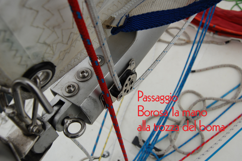

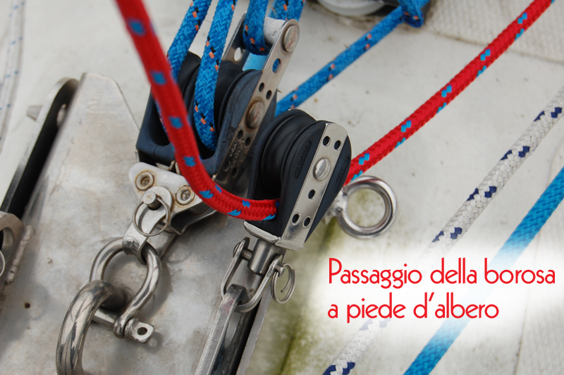

Anche se rischiamo di diventare ripetitivi, sono sicuro che sia un argomento già trattato, ecco le foto del circuito per ridurre la randa con le borose a circuito chiuso. Nelle foto vedi anche i garrocci.
Grazie al circuito chiuso è possibile ridurre semplicemente lascando la drizza e tirando una cima dal pozzetto. Unito ad un lazy-bag che raccoglie la vela e ai garrocci che la mantengono inferita il sistema è comodissimo perfino meglio e più veloce di un avvolgitore.

1borose.JPG [ 229.31 KiB | Osservato 7345 volte ]
nella foto si vedono anche i garrocci
2borose..JPG [ 339.61 KiB | Osservato 7345 volte ]
3borose..JPG [ 347.57 KiB | Osservato 7345 volte ]
4borose..JPG [ 230.88 KiB | Osservato 7345 volte ]
6borose..JPG [ 279.45 KiB | Osservato 7345 volte ]
8borose..JPG [ 195.52 KiB | Osservato 7345 volte ]
10borose..JPG [ 213.8 KiB | Osservato 7345 volte ]
circuito borose1.jpg [ 134.66 KiB | Osservato 7345 volte ]
circuito borose2.jpg [ 86.27 KiB | Osservato 7345 volte ]

garrocci.jpg [ 75.28 KiB | Osservato 7343 volte ]
un ingrandimento dei garrocci

Ovviamente vanno fatti gli occhielli nella vela.

Ovviamente, uno ogni 40 cm più o meno, e non credo sia un lavoro che si possa fare da soli, ma al contempo credo possa essere quantificato in un centinaio di euro.
Aggiungo che per utilizzare al meglio i garrocci bisogna anche predisporre un blocco di fine corsa in basso in modo che non si sfilino dall'inferitura dell'albero

Paddy, scusa la domanda banale. Il bozzello su base piana ha puleggia del diametro 25mm? L'hai fissata con rivetti in alluminio?
 Oggetto del messaggio: Re: Borose e garrocci randa
MessaggioInviato: 17/01/2011, 23:39
Sempre rivetti in acciaio con duralac
