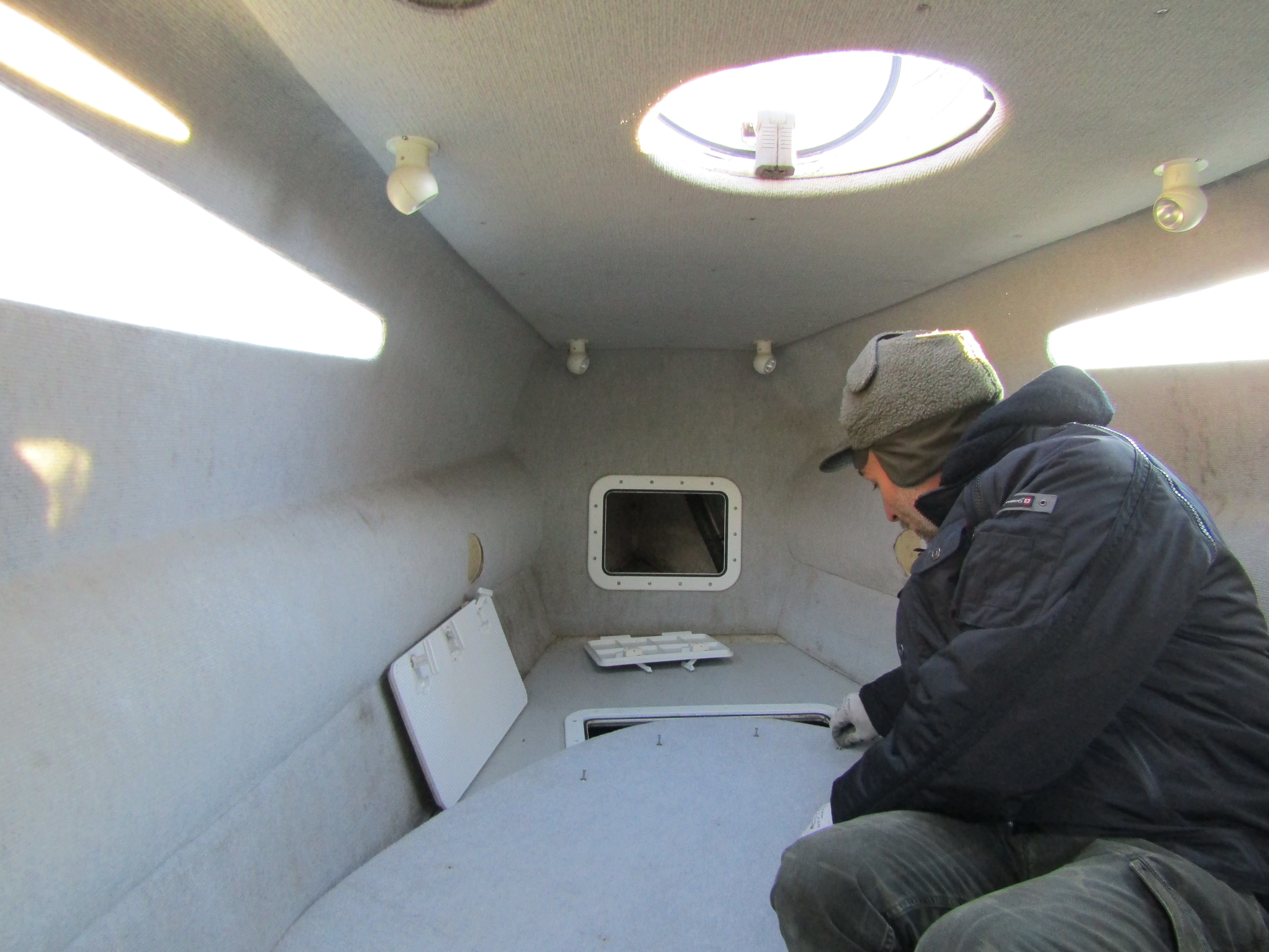

tolgo l'orribile tapezzeria di moquettte... :( ...e poi? raso e vernicio oppure tappezzeria nuova?

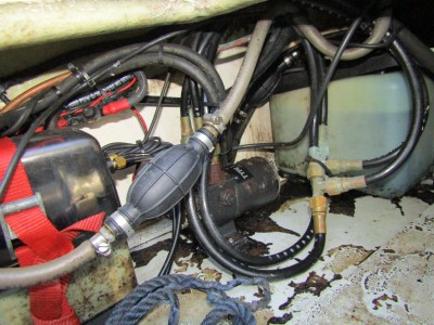

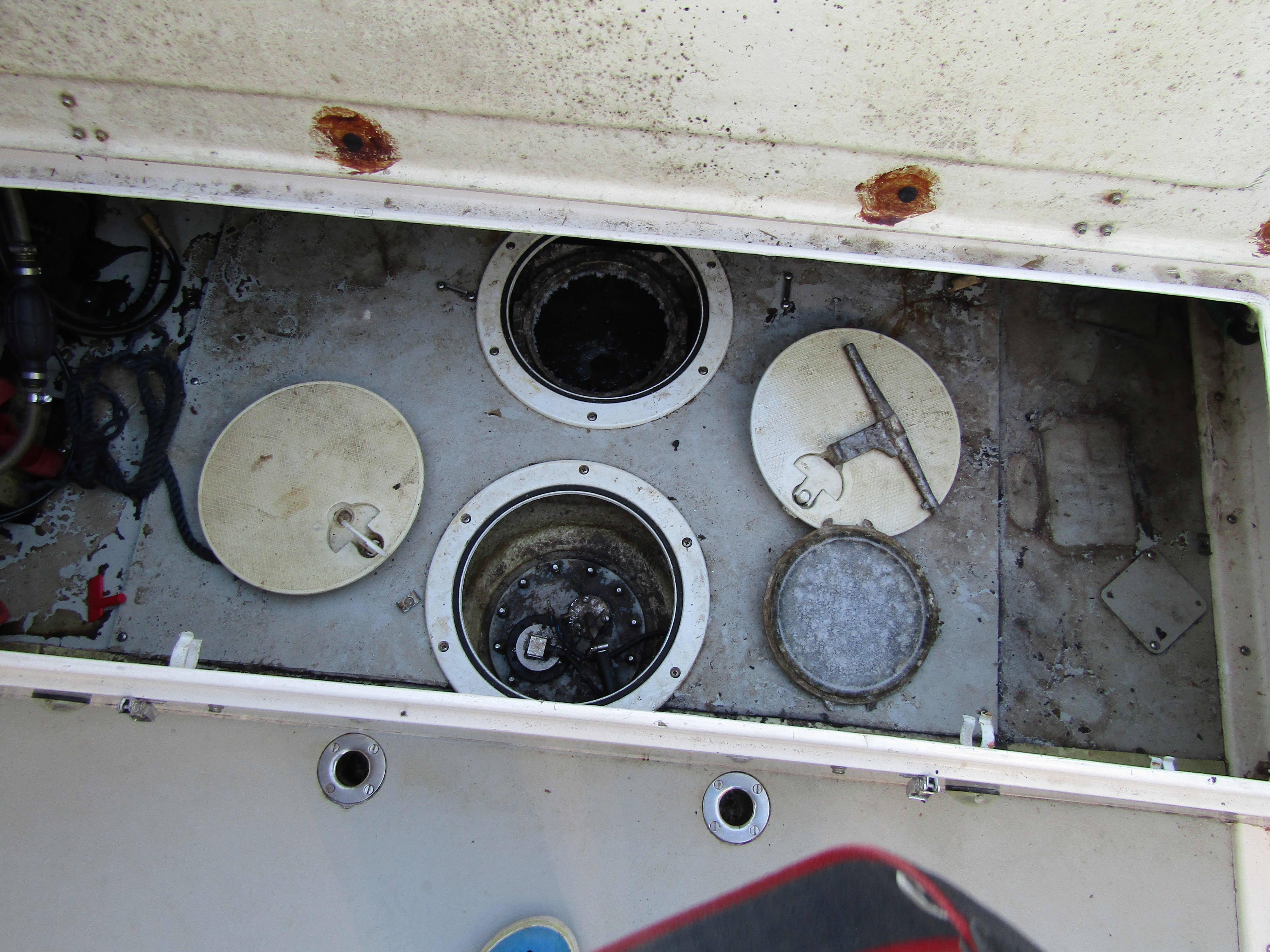

c'è una montagna di tubi e soprattutto due pompe cicchetto?
3
sentina.JPG [ 5.21 MiB | Osservato 5329 volte ]
pompa sentina.JPG [ 3.93 MiB | Osservato 5328 volte ]

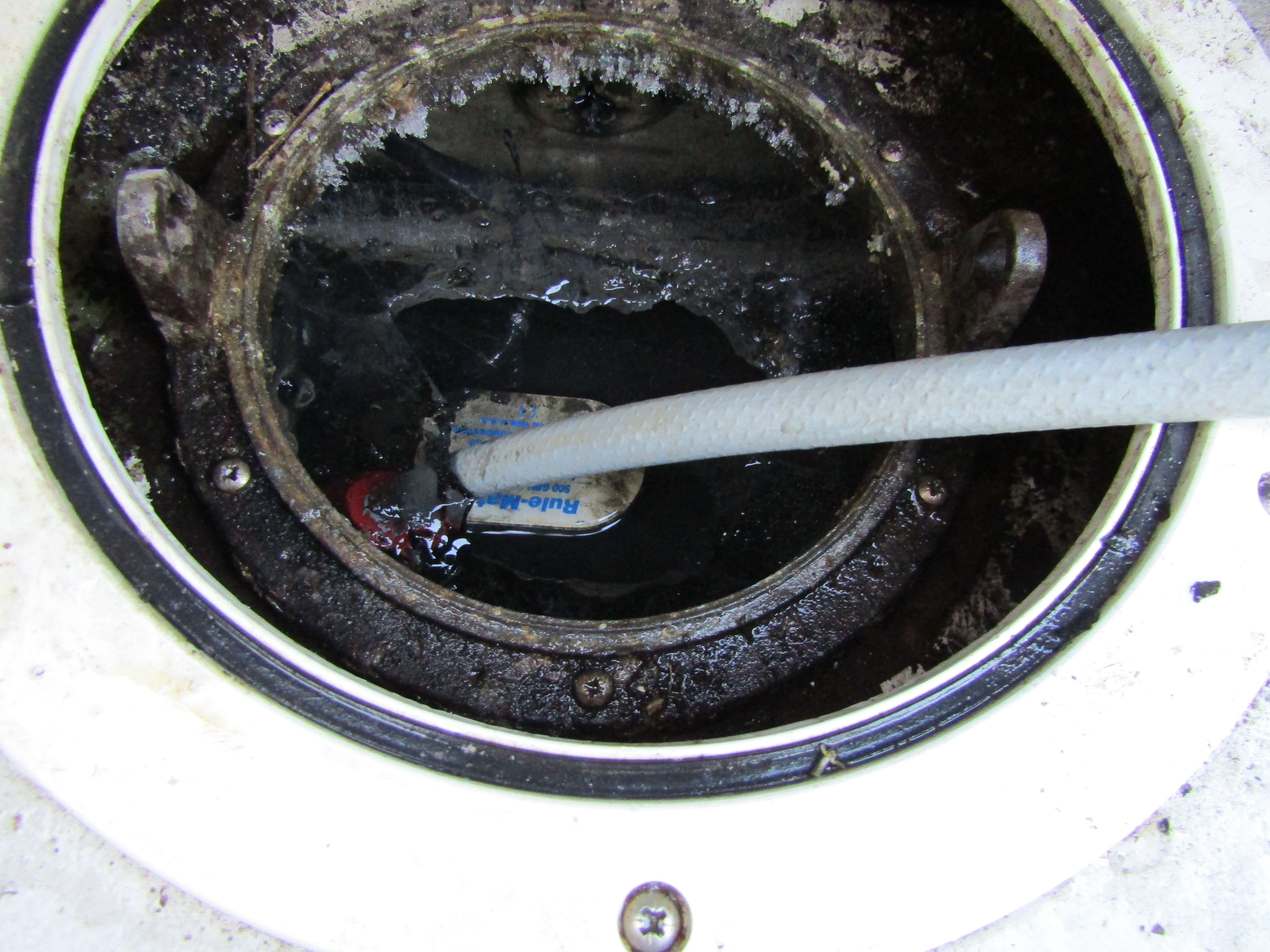

uno deve essere il serbatoio (?) l'altro era pieno di acqua (e ghiaccio), in fondo una pompa (bilge pump) sentina. Ma in queste barche c'è la sentina? e dove scarica
IMG_0708.JPG [ 4.09 MiB | Osservato 5329 volte ]

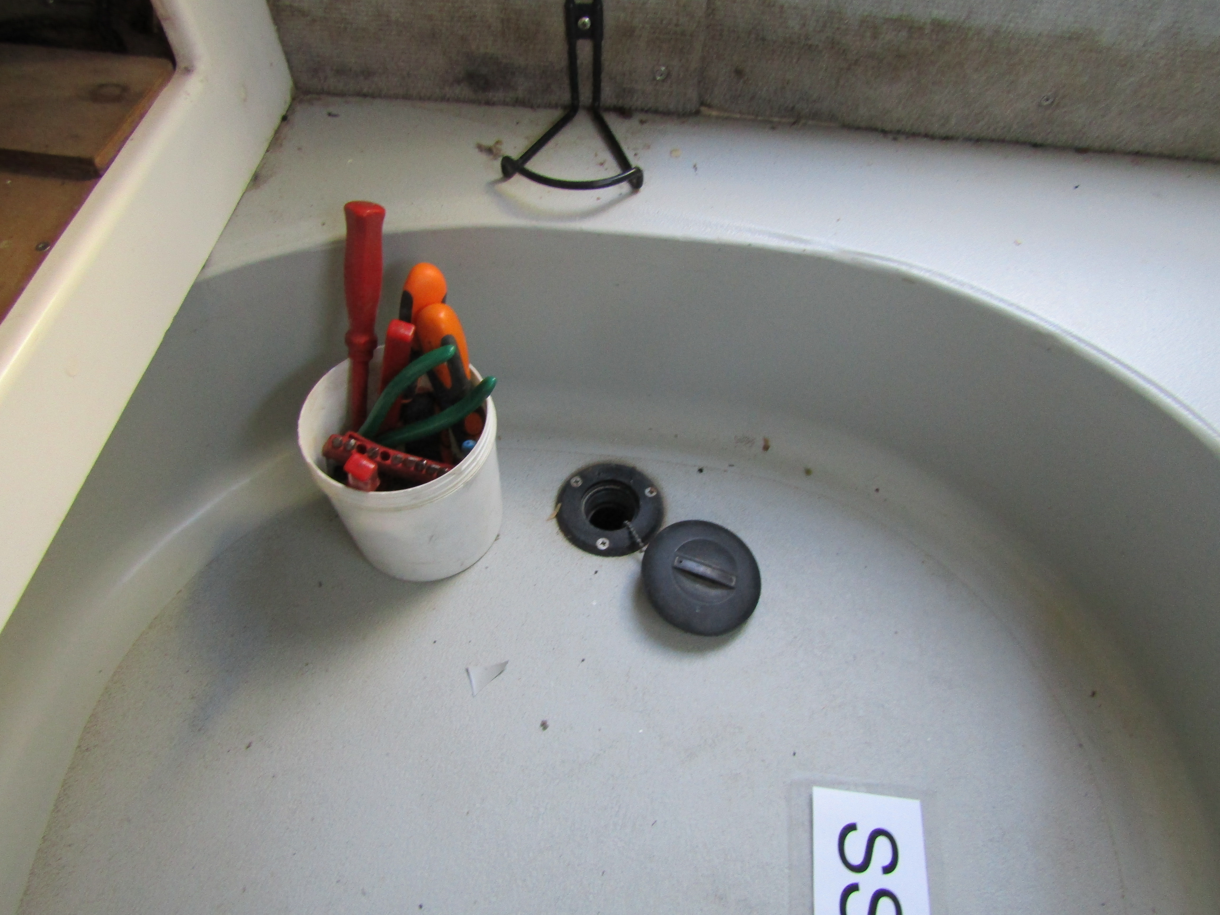

e questo sul fondo della dinette....sarà lo scarico sentina?

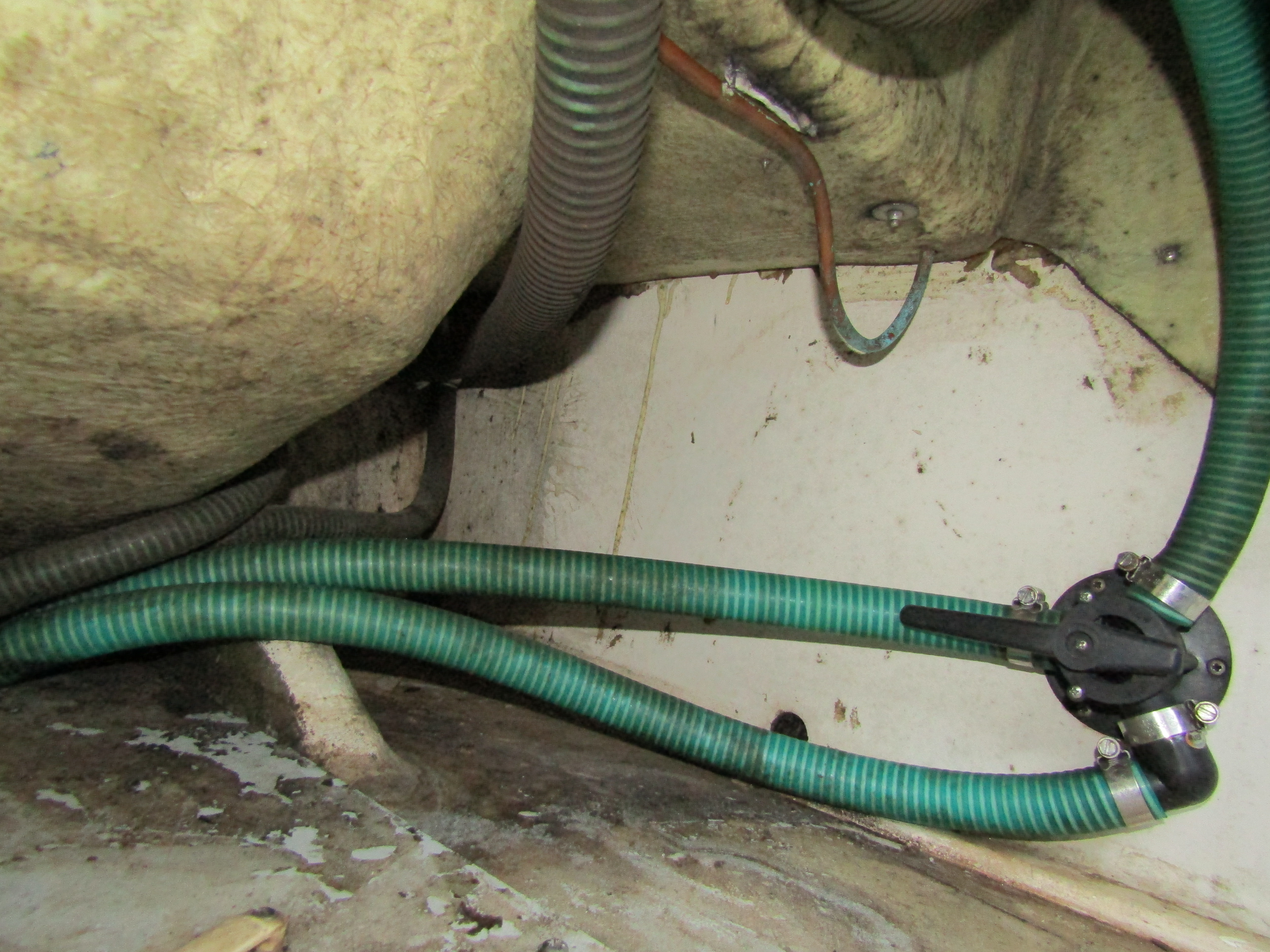

4
tre vie.JPG [ 4.6 MiB | Osservato 5329 volte ]

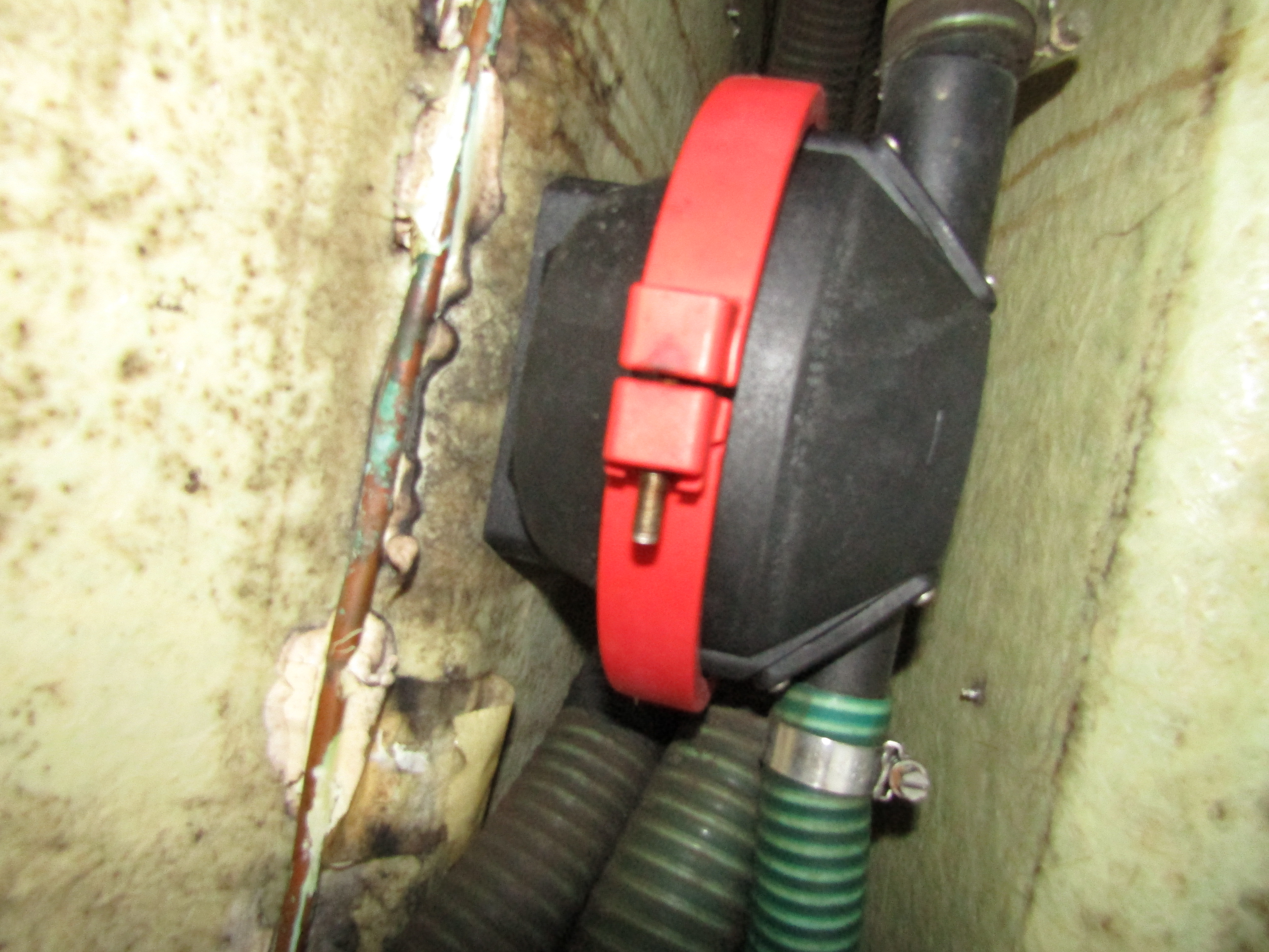

il tubo alto viene dal bocchettone serbatoio acqua. il secondo va da qualche parte (probabilmente serbatoio a prua) terzo tubo va in quella che secondo me è la sentina, con la pompa. Serve per lavare la sentina?

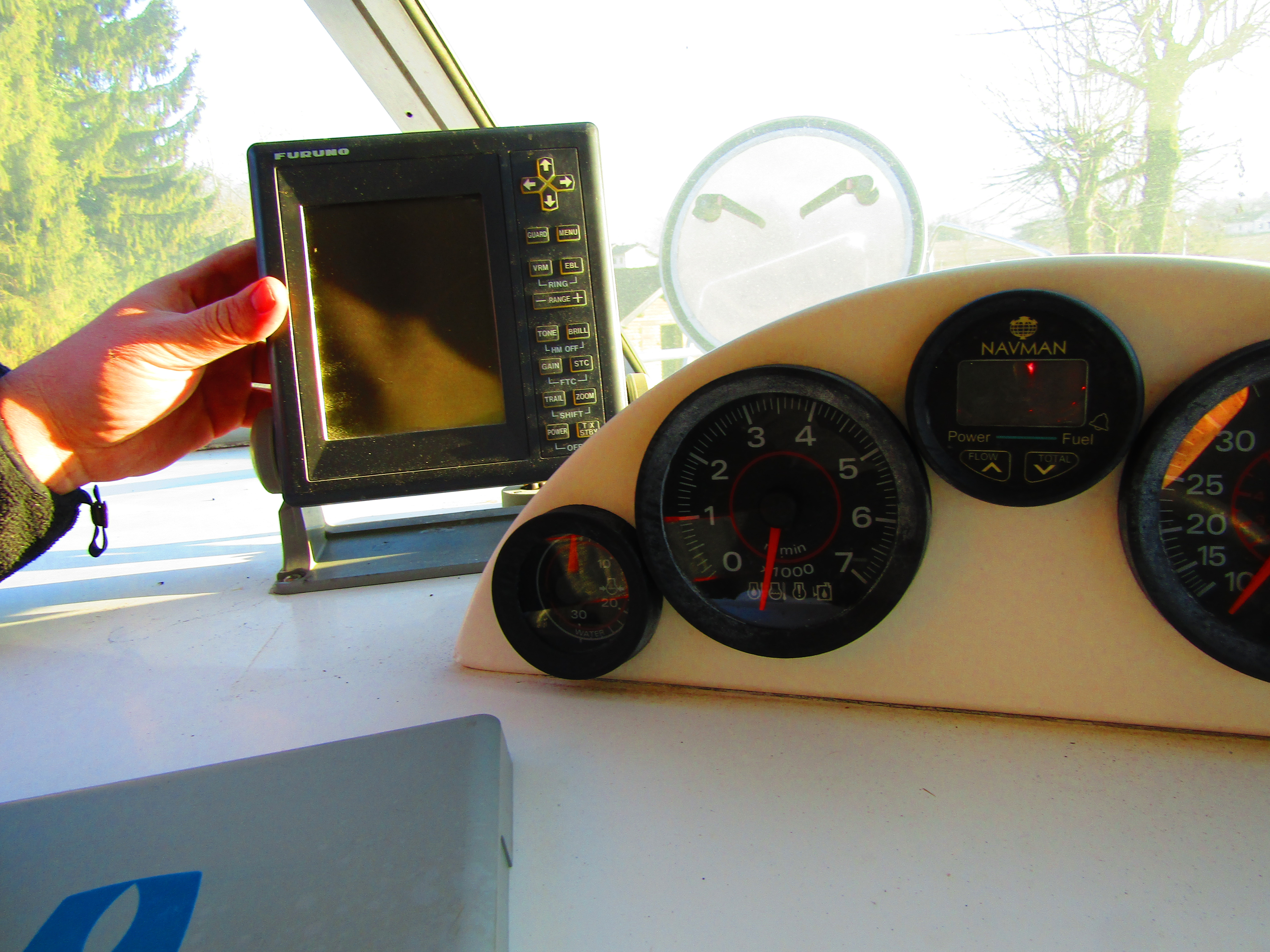

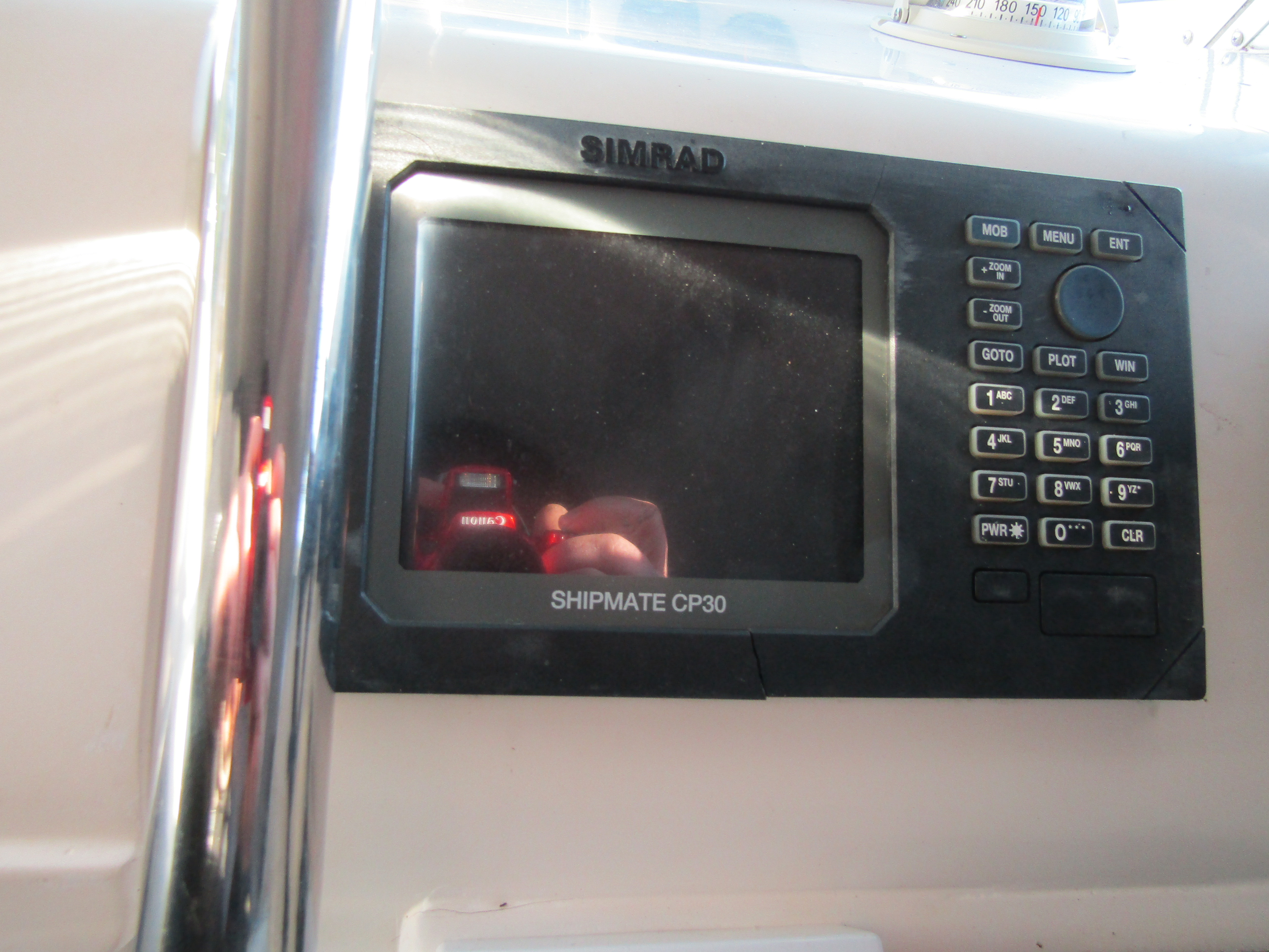

strum 2.JPG [ 4.21 MiB | Osservato 5329 volte ]
strumenti.JPG [ 3.61 MiB | Osservato 5329 volte ]
:?: :?: :?: :?: :?: :? cos'è :( :?: ....poi c'è l'auto pilota e l'ecoscandaglio....su una barca che pescherà 50 cm.....

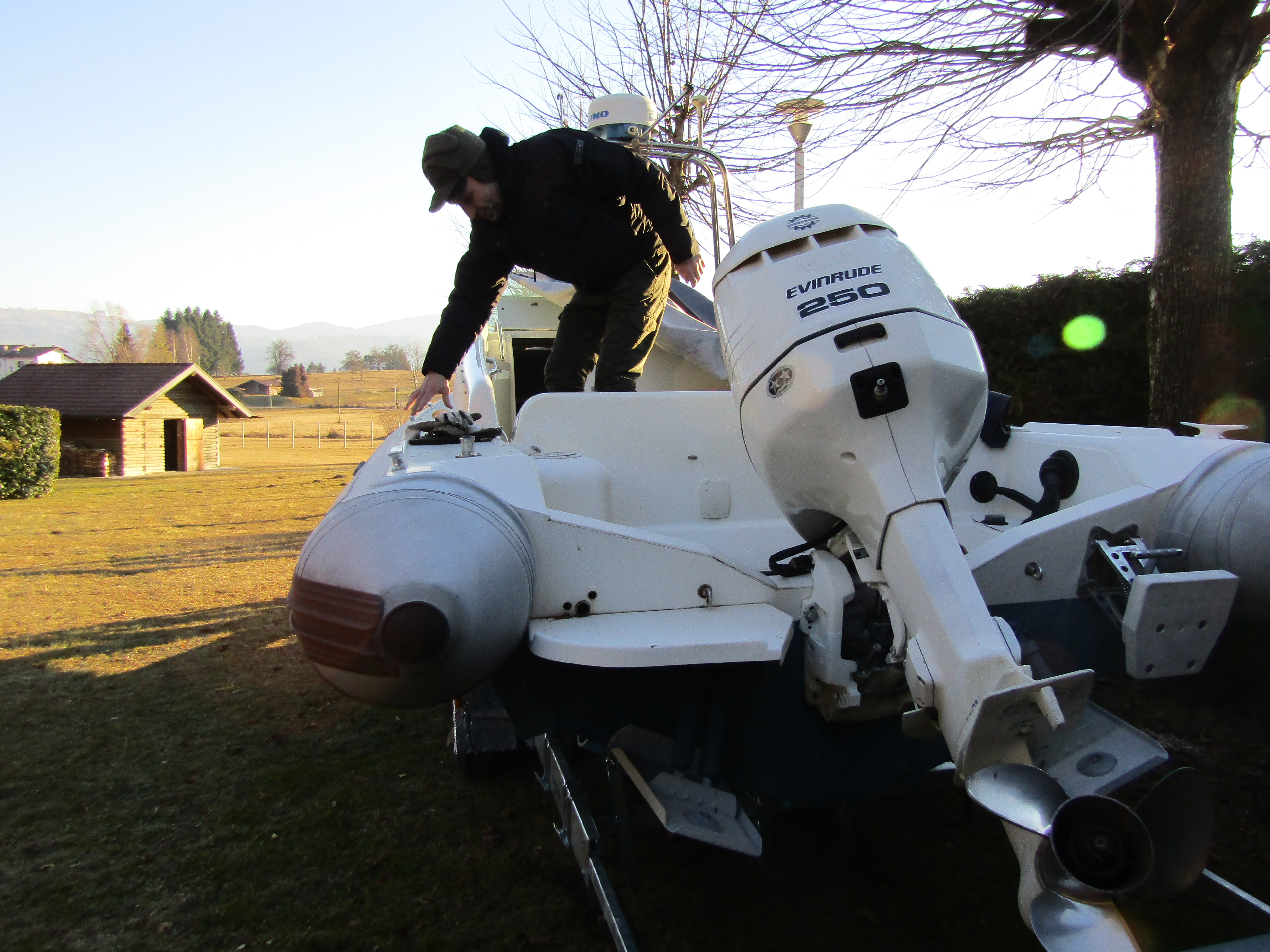

cosa consuma 'sto giocattolino? 45 KN max 35 crociera

5.
5.1: furuno: http://www.furuno.com/en/products
(se poi magari posti l'etichetta col modello è meglio...)
5.2: https://www.simrad-yachting.com/Root/Op ... P30_EN.pdf
Rischi di non togliere tutta la colla sottostante, di conseguenza necessità un rivestimento. Se non ti piace la moquette noi abbiamo usato con soddisfazione fogli di sughero, ottimo isolante esteticamente piacevole e si può volendo verniciare.
Sembrano linee idrauliche, forse la timoneria o pompe iniettori motore. Pompe cicchetto due perché ci saranno due serbatoio benzina.
Quello sotto ha chiaramente una presa per la benzina e un sensore livello, secondo me sono lo stesso serbatoio e l'altro è il tappo di ispezione, non dovrebbe quindi esserci acqua.
Sembra più un tappo di carico (acqua o benzina) che uno scarico che sarebbe altrimenti a filo e non sollevato.
Pompa a due vie, spostando la leva decidi da quale tubo chiamare l'acqua, il terzo è l'uscita. Perché non lo so.
Nella foto: GPS Furuno, vecchiotto indicherà posizione, velocità, rotta, ETA, ... Non cartografia.
Il Simrad è un plotter cartografico.
Entrambi dovrebbero avere un'antenna separata, una specie di fungo montato da qualche parte all'esterno.
L'eco serve a tante cose, non solo per il pescaggio.
Evinrude 250 Ficht Starts (2002?)
Non si trova quasi nulla in rete, ma è un 2 tempi e quindi sarà ingordo, stimerei un consumo fra i 60 e gli 80 litri ora, su un gommone di 6 metri potrà spingerlo a 40/45 nodi con una velocità di crociera di 30.
No, a vedere i controlli che ha... il FURUNO è sicuramente un radar.
Ha i tasti per la gestione dei ratar tipici : GAIN (guadagno) e RANGE (portata), EBL (electronic bearing line) and VRM (variable range marker)
non c'è dubbio... è un radar.
la controparte... si vede nell'ultima foto... è il tondo bianco con la scritta blu FURUNO in alto su un supporto..
