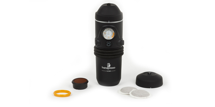

A bordo le comodità non devono mai mancare 8-)
Quindi abbiamo una macchinetta da caffè espresso a 12 v.
92300_handpresso_auto_2_4.jpg [ 72.17 KiB | Osservato 4030 volte ]
A fine stagione la presa a 12 v in barca si è squagliata....... :?
questi sono i dati tecnici della macchinetta da caffè
Caractéristiques techniques :
Poids : 880 g
Taille : 22 x 10 x 10cm
Pression : 16 bars
Cycle : 2 minutes
Contenance réservoir d’eau : 53 ml
Tension : 12 V CC
Puissance : 140 Watts
Certification : CE, e24
Garantie : 1 an
che tipo di presa dovrei acquistare, con quali caratteristiche tecniche? Mi farebbe comodo una di quelle anche con la presa Usb per caricare il telefono.

140 watt! Ho capito perché la presa del Millenium scaldava.
Prendila grossa e con cavi grossi

Negativo! Era la spina stessa della macchinetta che scaldava, non la presa....
Al quadro elettrico arrivano due cordicelle da 4mm/q, dal quadro alle prese (circa 30cm) cordicelle da 2,5!!! ;)

140W sono qualcosa come 12A ...
ti credo che scaldava...
solitamente il problema delle prese tipo accendisigari e' nel contatto centrale che se non premuta a fondo la spina, non tocca bene e introduce una resistenza di contatto che puo' far fondere tutto...
Ma sai che non ci avevo mai pensato e nemmeno fatto i calcoli.... ora vediamo di lambiccarci per bene il cervello, perchè tutte le prese sono sotto un unico fusibile da 5A....!!!!!
