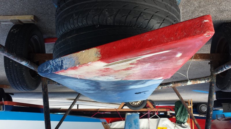

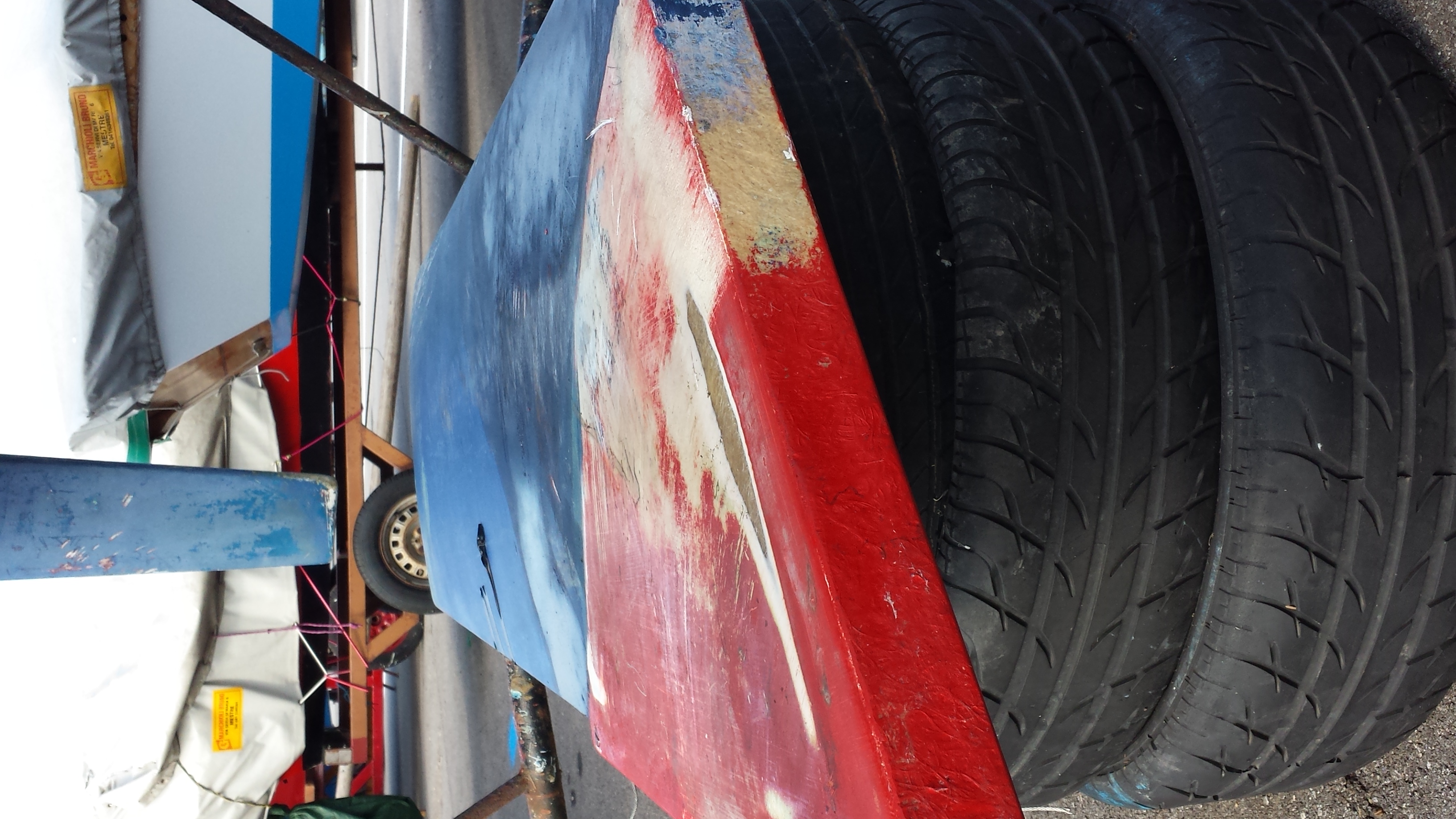

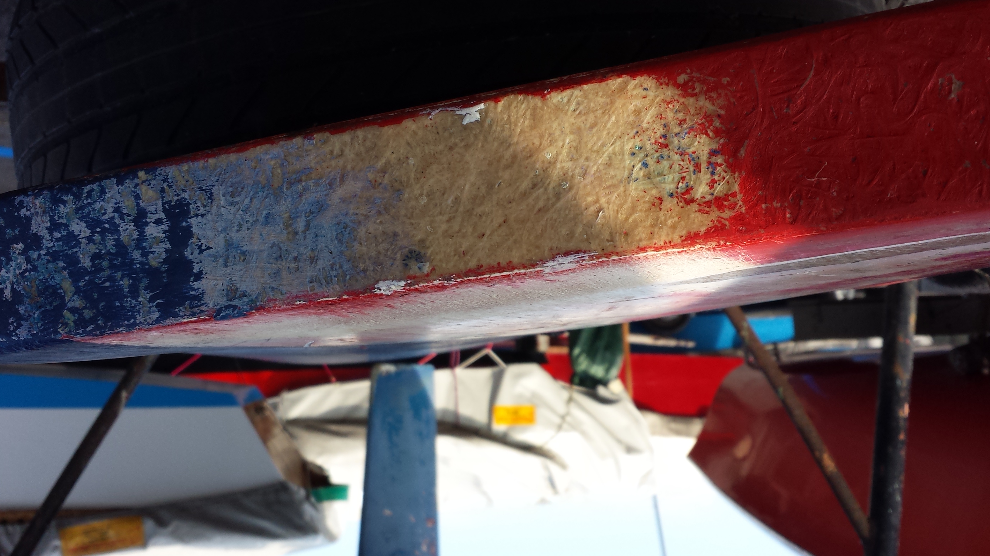

Buon giorno, finalmente sono riuscito a lavorare sul problema. Ho provato in tutti i modi possibili a sbloccare la deriva, ho usato crick idraulici, martinetti, leve e quant'altro riuscissi a recuperare ma senza successo. Sono riuscito oggi a sbloccare la situazione solamente togliendo il perno e "sfilando" con taaaaanta fatica la deriva dalla scassa trovando che non c'era niente a bloccarla se non dei rigonfiamenti in entrambi i lati (da una parte sarà di 2/3mm, dall'altra il doppio) che facevano da tappo e non le permettevano di muoversi. Per capirsi: senza perno mi sarei aspettato di vederla cadere per gravità, invece rimaneva li. Saltando sulla scassa, battendo sulla parte più a pruavia restava sempre li senza muoversi di un mm, per sbloccarla mio padre la spingeva ed io la tiravo verso poppa, qualche kg di wd40 et voilà...
Adesso volevo togliere quei rigonfiamenti. Cartavetrata a gogó oppure deve fare in altri modi? E per poi pitturarla?
Cosa mi consigliate?
Grazie

Al tempo! Prima bisogna vedere da cosa sono fatti questi "rigondiamenti". Alghe e incrostazioni "organiche" oppure è la resina? E se fosse la resina, perché? Osmosi?
Fratello, se non ti munisci di fotocamera con flash e ci mandi una mezza dozzina di immagini, il nostro aiuto è limitato...

Ecco qua le foto che sono riuscito a fare prima che noé spazzasse via tutto il piazzale con l'arca...
20150823_155946.jpg [ 1.79 MiB | Osservato 6651 volte ]
20150823_155951.jpg [ 2.06 MiB | Osservato 6651 volte ]
20150823_160010.jpg [ 1.62 MiB | Osservato 6651 volte ]

non sono un esperto, probabilmente Gianduia ti consigliera' meglio sul trattamento da dare alla deriva,
ma mi piacerebbe scoprire se il rigonfiamento e' dovuto al maggior spessore dovuto alla ruggine nella piastra interna (di ferro?) che da dentro ha sformato il guscio di vetroresina
Di sicuro dopo aver rimosso il rigonfiamento darei una mano di primer e un po di mani di epoxy per impedire all'umidita' di raggiungere il ferro
poi di nuovo primer e antiveg. (se sopra il galleggiamento).

Ciao come già suggerito da guru il rigonfiamento potrebbe essere dovuto all'eventuale piastra di rinforzo in metallo nel qual caso però si dovrebbero vedere tracce di ruggine anche all'esterno,si potrebbe trattare anche solo di legno massello duro e pesante tipo mogano,in ogni caso bisogna indagare levigando fino a scoprire il materiale che si trova sotto al mat . Dato che non è un tessuto vero e proprio di sicuro la laminazione sarà stata fatta con resine poliestere che nel tempo possono dare origine sia all'osmosi che a infiltrazioni dovute alla non perfetta impermeabilità.
Una volta scoperto di cosa si tratta si potrà meglio individuare la giusta cura che comunque non potrà non contemplare l'uso di epossidica
