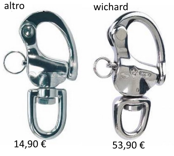

Vorrei cambiare la drizza fiocco e, gia' che ci sono, anche il moschettone. Nel mio caso la drizza fiocco ha una importanza particolare soprattutto perche' la utilizzo (insieme al moschettone a sgancio rapido) per il mast stepping e quindi vorrei utilizzarne uno di qualita' , pero' .....:
Tra un wichard ed uno "normale" ci sono differenze di costo significative (a parità di misura e dimensioni).
Per esempio dal sito SVB quello normale 14,90 euro e quello Wichard 53,90.
La domanda e': a parte la eventuale differenza in termini di carico di rottura (che per me non costituirebbe un problema) in termini di affidabilita' contro eventuali difettosita' (una rottura accidentale durante il mast stepping sarebbe grave) ci sara' differenza tra i due?
Vale la pena spendere 54 euro per un moschettone di quel tipo?

 Oggetto del messaggio: Re: Moschettone per drizza fiocco
MessaggioInviato: 18/12/2014, 23:36
Non userei mai un moschettone ad apertura rapida primo per la possibilità che si apra secondo perché inutile.
La velocità che perdo con un grillo a scatto con aricavo è minima.
Diverso su uno spi dove l'apertura può essere anche sotto carico
MessaggioInviato: 18/12/2014, 23:49
Si ok, grazie. terro' sicuramente in considerazione la tua osservazione. Pero' il problema si pone anche sui grilli. Ha significato, a soli fini di sicurezza contro rotture accidentali (per difetti, non per superamento dei carichi progettuali consentiti) spendere significativamente di piu' per un grillo "certificato" di marca rispetto ad un altro?

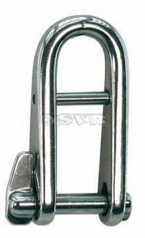

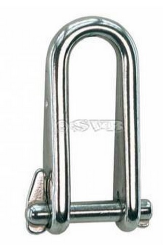

MessaggioInviato: 18/12/2014, 23:58
Useresti il primo (9,90 euro) o il secondo (22,90 euro)? (Io penso che con un nodo di drizza, non sia necessario il secondo..)
grillo a scatto.jpg [ 29.12 KiB | Osservato 4628 volte ]
grillo a scatto con perno.jpg [ 32.55 KiB | Osservato 4628 volte ]
MessaggioInviato: 19/12/2014, 8:00
@ brontolo: cos'è un nodo di drizza?
In ogni caso, la funzione del secondo (mezzo occhio sempre chiuso che ospita redancia di cavo o cima piombata) si può realizzare semplicemente sul primo grillo, avvolgendo sui dritti al di sotto della curvatura un filo di nylon ritorto e facendone un salamino non scorrevole...
MessaggioInviato: 19/12/2014, 9:06
Preferisco il secondo, con aricavo appunto, perché non rischio finisca altrove quando sgancio la drizza.
Per i grilli, visti i nostri carichi, la marca è ininfluente, il più piccolo avrà resistenze decine di volte superiori alla tua drizza ;) , per i moschettoni potrebbe perché quelli di scarsa qualità ho avuto problemi di aperture accidentali, molto poco piacevoli.
