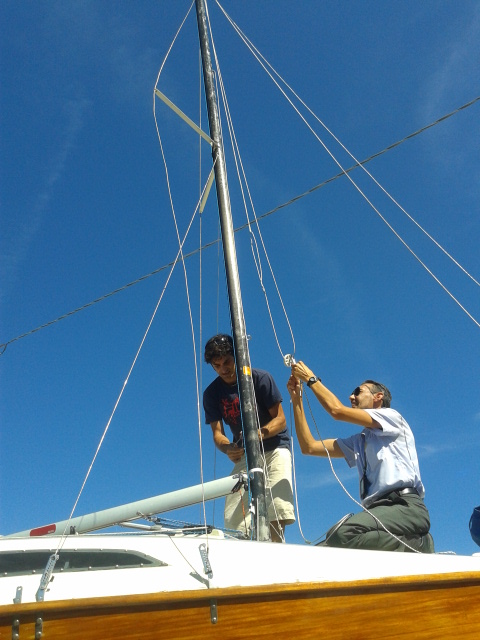

Ora la barca è sull'Arno dove potremo metterla in acqua a breve, siamo dunque arrivati ai famosi nodi dell'armo...
NeXus mi ha consigliato di farvi vedere un po' di cose che destano perplessità...
le prime (ma non saranno le utlime) riguardano la posizione dell'albero e l'ormeggio.
Abbiamo tirato su l'albero e sistemato le sartie nel modo più ovvio suggerito dagli elementi ma l'albero sembra troppo indietro. Non abbiamo messo il paterazzo (per pigrizia, tanto va ributtato tutto giù per passare al di là di un cavo elettrico) e avanzano comunque due cavi d'acciaio con redancia alle estremità che non sappiamo dove infilare perchè le misure :oops:
Immagine Immagine

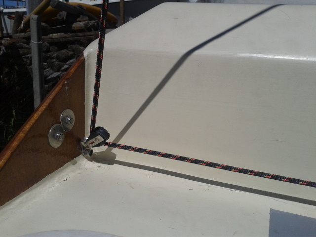

Per quanto riguarda l'ormeggio c'è una galloccia a prua che sembra ben ancorata dalle foto scattate nel gavone.
Immagine Immagine

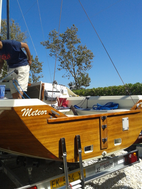

A poppa ci sembrano ancorate in modo un po' esile anche se la parte di legno che le ospitano è ben inseriti nella struttura. Più in alto non possono essere fissate perchè ci sono camere stagne.
Immagine Immagine

Da Molunat mi è difficile giudicare le sartie, ma di sicuro le bitte sono amcorate male, quelle dietro ti si strappano subito.
Ma come detto da qui i giudizi sono poco attendibili

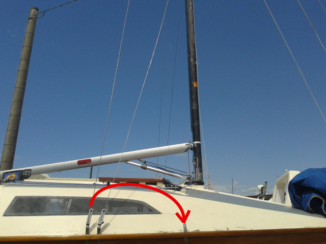

a me vedendolo cosi' sembra un po' troppo avanti... :mrgreen:
La butto li...
io proverei a spostare le alte in avanti nelle due lande che sono libere piu' vicine all'albero...
Le sartie alte dovrebbero scendere dalle crocette praticamente verticali...
sartie.jpg [ 74.83 KiB | Osservato 3166 volte ]
E userei il posto rimasto libero per i due cavi d'acciaio "avanzati" che evidentemente sono delle volanti.... (che saranno corti perche' ci sara' lo spazio per un paranco in tessile)

@Guru: l'ho pensata esattamente come te, però le sartie possono andare solo li, spostandole in avanti diventano lunghe :roll:
Ho pensato anche alle volanti, ma all'albero non ci sono attacchi ri- :roll:
@Paddy, hai perfettamente ragione, le bitte di poppa sono proprio messe male, lavorano malissimo e visto che (li da noi) dobbiamo ormeggiare al corpo morto e spesso il libeccio ci fa ballare, bisogna trovare in fretta una soluzione.... Non ne possono essere montate altre sul bordo alto come tutte le barche "normali", perchè quella parte è una cassa stagna e per arrivarci bisognerebbe forare mezza barca :?
La barca è stupenda, ma è leggerissima, in molti punti si "sente" che di spessore c'è poco :( Ho proposto di fare una specie di controventatura usando una "T" in inox, che prenda le bitte dove sono e ripartisca la forza sulla panca, opportunamente rinforzata sotto.... non sarà un lavoro facile.

Ieri sera siamo andati a dormire un po' sconsolati... Stamani ci sono venute un paio di idee un po' brutali.
La prima: per questi pochi giorni utilizzare (oltre le bitte posteriori che lavorano male) due cime passanti per i buchi di scolo (scusate ma non so come si chiamano) che ci sono dietro.
Seconda: segare via quella parte che ospita la galloccia e metterne una orizzontale sulla panchet ta rinforzandola dal gavone accessibile... Per questa soluzione vedo già la galloccia piantata nella mia coscia...
:cry:
Grafite
 Oggetto del messaggio: Re: armo creativo
MessaggioInviato: 17/08/2014, 7:07
"Ombrinali" ;)
Fatto salvo che le cime non sfreghino consumandosi può essere una soluzione.
