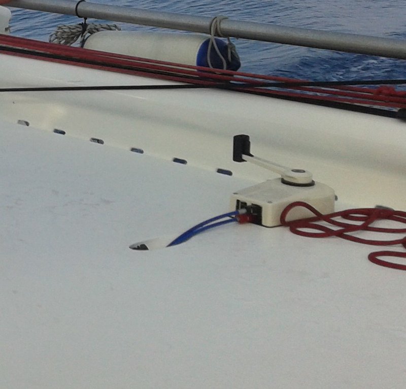

Su Wayra un anno fa è stata installata questa (si tratta di una Fonti bianca):
http://www.ebay.it/itm/SCATOLA-MONOLEVA ... 0899269208
Ora, al varo, la leva era molto dura ed il folle bloccato.
Aperta, la scatola è risultata piena di ruggine e di sale. Pare che la sfera di blocco della leva del gas non si trovi e così mi toccherebbe cambiare tutta la scatola. Il che mi ruga parecchio.
Ma il punto che volevo sottoporvi è: come evitare di essere da capo tra un anno?
Mi è chiaro quello che succede: la scatola monoleva ha le pareti che scendono ed appoggiano su una base piatta in alluminio, la quale a sua volta appoggia sul ponte ed è collegata a questo con 4 bulloni passanti sotto il ponte (in sandwich); pertanto l'acqua salata dei quotidiani lavaggi del ponte e di eventuali ondate scorre e scende verso gli ombrinali di scarico posti a poppa, sotto la traversa, e così facendo va ad infilarsi proprio dritta dritta nella scatola dei comandi, nella quale entra attraverso le aperture frontali, quelle da cui passano i tubi "idraulici" di collegamento con il motore.
La prima soluzione che mi viene in mente è appoggiare la scatola su 4 distanziatori alti 2 cm in modo che l'acqua scorra sotto; ma questo non basta, ci vuole una sponda che la ripari. Perciò pensavo di appoggiare sui distanziatori una vaschetta di abs che contenga la scatola; il bordo può essere alto fino a 7 cm, per cui sarebbe sufficiente. I tubi idraulici di comando del gas li farei passare attraverso il bordo della vaschetta in due fori muniti di guarnizione.
E' brutto, però. E poi lo sporco che cade nella vaschetta, come lo tiro fuori?
L'alternativa sarebbe un nastro adesivo, rigido il giusto e impermeabile, che faccia da guarnizione, e fasciando il bordo di giunzione dei due pezzi della scatola, impedisca l'entrata dell'acqua; i due tubi lo passano attraverso due fori con cuffietta di gomma.
http://www.oltrevela.com/cc-marine-cc-m ... wwodly8AFA
https://www.google.it/search?q=nastro+a ... B770%3B578
Funzionerebbe secondo voi?

è fatto per stare in piedi se lo chiudi dopo
d'inverno si ghiaccia e si rompe io lo riempirei
di grasso marino

io aggiungerei subito i distanziali.
Per la "impermeabilizzazione" vedi se riesci a creare una guarnizione di gomma da frapporre nelle giunzioni
(le vecchie camere d'aria delle ruote di macchine e camion vanno benissimo e le trovi in regalo dai gommisti...)
Altrimenti il nastro.
Di certo, internamente una bella ingrassata con grasso blu per nautica (quello non dilavabile)
e sinceramente questa dovrebbe gia' garantire la funzionalita' da sola...
La parte che hai trovato ruggine e bloccata era ingrassata con grasso blu? o era quello normale/bianco

Non era blu; forse non c'era nemmeno il bianco (ma è quello al Litio?)

dico la mia cazzata :mrgreen: :mrgreen: :mrgreen: ......lo smonterei e lo rimonterei, nello stesso posto, in una cassettina di legno sagomata veso prua ( per l'estetica, con i fori dei comandi siliconati) che sia alta sino alla leva, poi farei una calzetta da applicare sopra in tela isolante, con foro elastico per il passaggio della leva e elastico attorno, attenzione la cassetta deve avere il bordo adatto a contenere l'elastico( niente di più facile : un bordino sporgente sempre in legno). Allo stesso modo, una volta sulle navi a vela, si proteggevano efficacemente tutte le attrezzature attaccate alla coperta per preservare dai lavaggi continui delle onde............. :mrgreen: :mrgreen: :mrgreen:
P.S. i più cani dopo la cassetta userebbero il nastro telato per sigillare, lasciando fuori solo il perno della leva. I Dei del bricoler doterebbero la maniglia di una calzetta per salvare lo snodo e il perno. ( un forellino, o qualcosa di simile per far fuoriuscire l'eventuali infiltrazioni è d'obbligo, ma piccolo piccolo).

sono entrambi al litio, ma mentre il bianco cristallizza e diventa rigido alla lunga, quello blu rimane come in origine ed e' molto piu' appiccicoso. Una volta messo da li non lo lavi via facilmente e rimane a proteggere la parte e impedire che sale e ruggine facciano il loro mestiere.
io proverei con una semplice ingrassata prima di avventurarmi a fare cassettine e altro...
