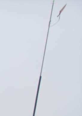

non so se ho capito ciò che cerchi, ma su una mia barca ho avuto un segnavento da sartia che non ho mai trovato in nessun negozio, era fenomenale!
praticamente un filo di acciaio annodato a spirale per 5/6 cm di sartia, poi usciva perpendicolarmente ad essa, piegava nuovamente verso l'alto e sopra c'era montato una piccola aletta in plastica (rossa a sx, verde a dx)
allego una foto ma si vede poco.
uno dei vantaggi era che tu potevi farla scorrere sulla sartia all'altezza preferita e anche all'interno, quindi senza rischi di toccarla con le vele.
segnavento.jpg [ 7.25 KiB | Osservato 4435 volte ]

:D penso sia proprio quello che cerco
non sai dove trovarlo?
