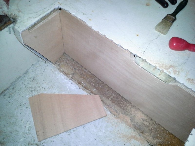

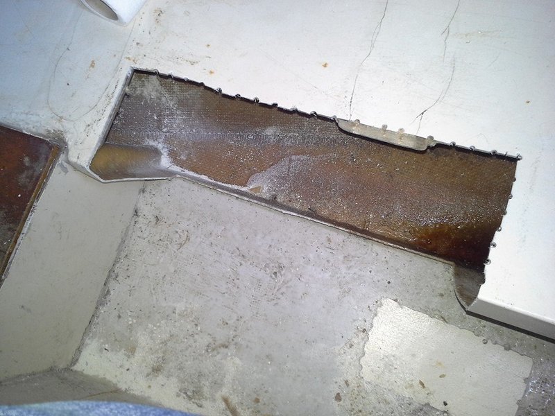

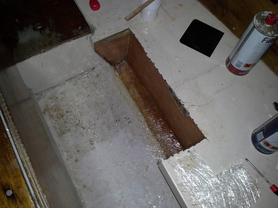

Ebbene sì! L'ho fatto!!!!!
E ho fatto bene, perchè dentro c'ho trovato 5 o 6 litri buoni d'acqua :evil:
Adesso mi toccherà almeno forare l'altra e metterci un tappo di ispezione :(
1965046_10203232902892866_2067223431_n.jpg [ 146.15 KiB | Osservato 4904 volte ]
1966706_10203232904612909_627213287_n.jpg [ 92.81 KiB | Osservato 4904 volte ]
1964943_10203232906052945_1376526722_n.jpg [ 84.98 KiB | Osservato 4904 volte ]

Stavo per chiedermi se c'era umidità. :?
Mi sa che farò anche io qualche foro di controllo

Urca che delusione. Praticamente hai allargato lo spazio per i piedi, e lì ci installi fisso il fiamma 30? E chi si corica su quella panca ha la testa sopra il coperchio del fiamma?
Nobbuono, mi correggo e voto come migliore soluzione un chimico su misura dello spazio per i piedi, ma da spingere a poppa quando non utilizzato...
 Oggetto del messaggio: Re: Tagliare la cassa stagna
MessaggioInviato: 17/02/2014, 23:18
Non fisso un bel nulla! Ho solo praticato una nicchia, posso metterlo o toglierlo a piacere :D
Comunque se qualcuno dorme sulla panca di dritta non arriva assolutamente li, ma ben più lontano.
Se dovesse servire il tavolo per mangiarci in 4 (mai fatto), lo posso spostare dietro, oppure nella V di prua, oppure fuori.
Se dovesse servirmi il tavolo e contestualmente il letto, mi serve una barca più grande! ;)

Io, quando siamo in due a dormire sui letti di prua e non abbiamo troppa voglia di litigare con i piedi, con la testa arrivo proprio lì :(
...E grazie al piffero! Peccato che non esista :P
Sto continuando a monitorare l'equipaggio, che è ancora convinto di potercela fare con i sacchetti. Però come seconda ipotesi ci metteva il chimico su misura dai piedi. Avevo capito che qualcun altro ci fosse riuscito ad autocostruirlo, pensavo ci stessi pensando. Mi sarei messo in attenta contemplazione per capire se fossi stato in grado di costruirlo anch'io...

Bhà.... secondo me così andrà più che bene...
Vediamo quando sarà finito....
Magari nel frattempo ne trovo uno ancora più basso e mi rimane a filo panca :roll:

Urca Nexus, mi aspettavo che ti cazziassero molto di più per aver aperto una cassa stagna (che poi tanto stagna non era), hai sopportato di peggio per il cesso vero e proprio... :lol: :lol:
MessaggioInviato: 18/02/2014, 17:48
Lorenzo ha scritto:
...aver aperto una cassa stagna (che poi tanto stagna non era)
Qui direi che prima di pensare al (innominabile), o la cassa è stagna o non lo è. Nel senso che 5-6 litri potrebbero essere condensa di secoli, e va bene così; fai il tuo lavoro, la lasci ispezionabile e ogni tanto vedi il da farsi.
Ma se l'acqua viene "da sotto", e lo stare a secco l'ha fatta uscire... be' farei una prova: la riempi tutta e vedi se perde, magari forzando la barca sull'invaso. E nel caso ripari.
E poi "lo" installi :mrgreen: Ma occhio ai pesi quando è in uso!! :twisted: :lol:
MessaggioInviato: 18/02/2014, 22:37
Anch'io pensavo peggio 8-)
Non ho capito. Se l'acqua filtra in qualche modo dallo scafo, perchè dovrebbe uscire stando a secco?
Comunque non sono riuscito a capire se era dolce o salata e non avevo voglia di portarla ad un negozio di acquari :) Era di un improbabile color "rosso fegato con la cirrosi epatica" e puzzava di "cadavere morto di vaiolo".... probabilmente è li da anni ;)
Facciamo un passo alla volta, adesso finisco il lavoro, poi metterò due tappi di ispezione (uno per cassa) in modo da tenere tutto monitorato....

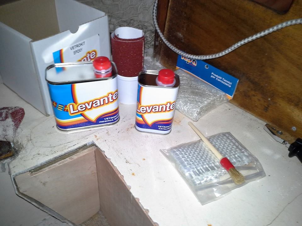

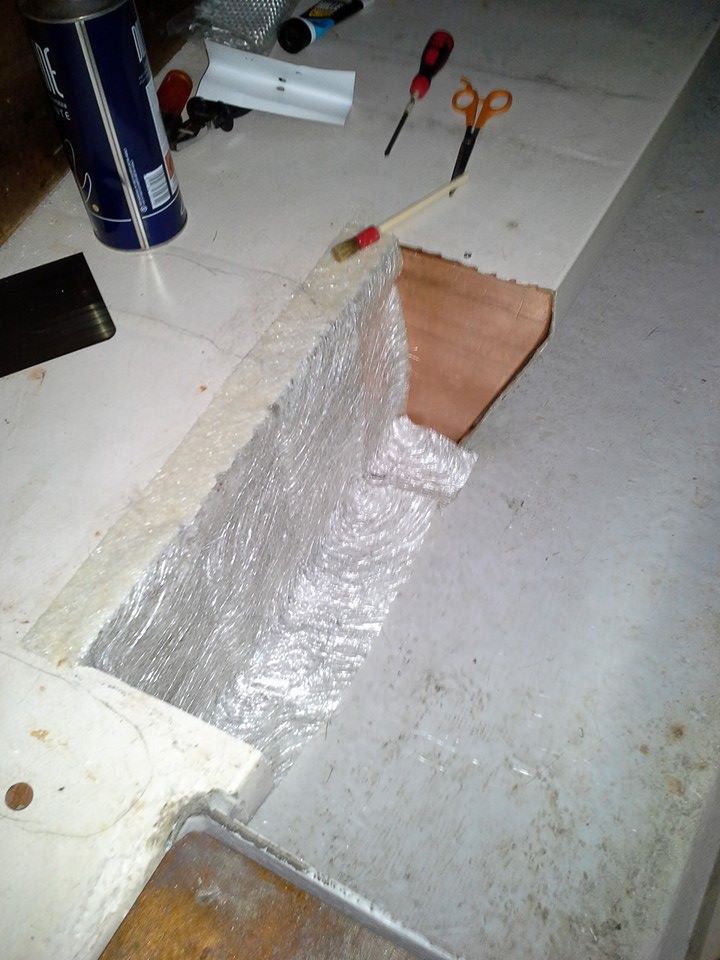

E comunque il lavoro procede.....
1800444_10203243055826683_1841443651_n.jpg [ 95.85 KiB | Osservato 4841 volte ]
1656027_10203243057746731_2120545125_n.jpg [ 104.62 KiB | Osservato 4841 volte ]
