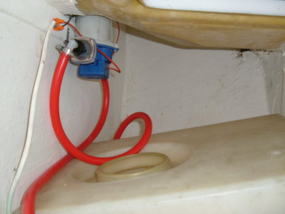

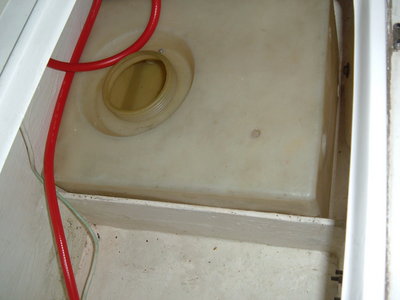

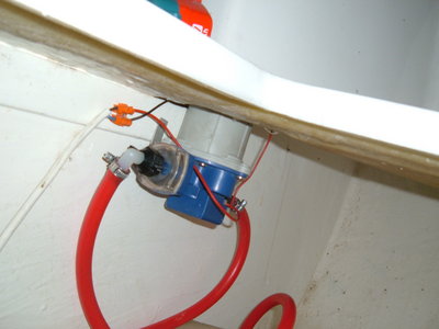

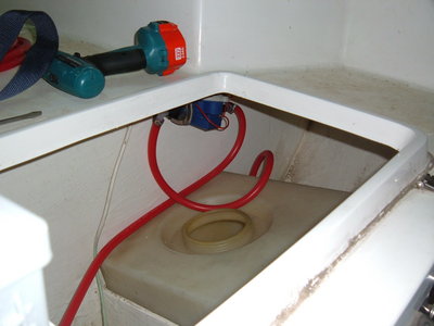

Dopo i vostri consigli, ho optato per un serbatoio da 40Lt (come è previsto anche dal manuale della barca, 2 taniche da 20 l) e l'ho installato nel gavone di poppa. Nel frattempo ho installato anche una pompa un po' più seria, dalla quale probabilmente prenderò acqua anche per una doccetta in pozzetto.
Che ne pensate
