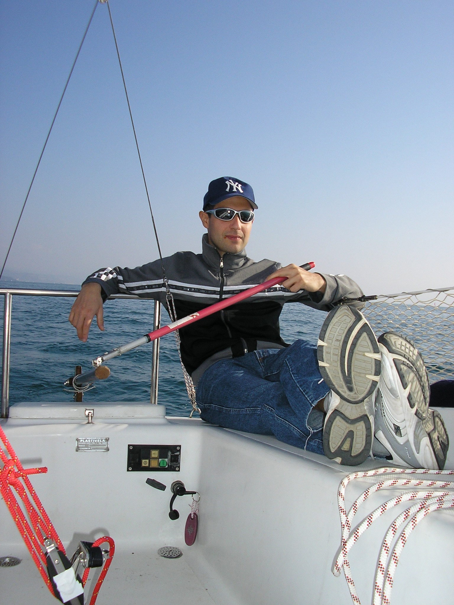

Caro Paddy,
allora dopo aver tetto e riletto e cercato di comprendere quello che volevi dirmi,a distanza e con le difficoltà di non vedersi, eccomi quà.
Per miglior comprensione ti allego 1 foto(spero si apra) del pozzetto di Tucano.
Quello che vorrei fare è sistemare sulla paratina verticale (e logitudinale) che si vede in foto.
Per me quella è una paratia, ma longitudinale, perchè è ed rimane verticale.
Mi auguro che te sabbia + immaginazione ed invettiva di me, povero tapino!
Riportando quello che m'hai scritto:
"...la mk5 va montata nel gavone...."
" ...Una pompa dentro ad un gavone non è il massimo...."
" ...La portata fra i 50 e i 100 litri minuto va bene...."
Anch'io sono d'accordo con te che la mk5 vada bene.
Se poi volessi manovrare la leva di questa pompa, come dici te, ovvero "alto" E "basso", che è poi l'unica posizione comodo e funzionale che potrei ottenere su tucano.
>>Vorrei comprendere meglio cosa intendi dire con " ... dentro ad un gavone non è il massimo ..".
O meglio, come sarebbe montata a tuo pare equesta pompa se sistemata in gavone
Te che sei più bravo di me, riesci a a comprendere dalle foto sul Web, se:
1) la pompa whale MK5 faccia al caso mio ?
Perchè sarebbe un ripiego la scelta della pompa Whale Compact 50, 32 l/min.(pochini)
Grazie.
[non sono io quello al timone]
04TucanaOTT08 039.jpg [ 625.53 KiB | Osservato 4989 volte ]

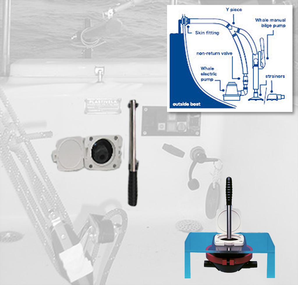

 Oggetto del messaggio: Re: pompa sentina manuale per Tucano.
MessaggioInviato: 25/07/2013, 13:23
Perdona la scarsa qualità dell'immagine.
Ho sovrapposto alla tua splendida barca un'esempio di come potrebbe essere installata a paratia la pompa, uno schema di installazione e un'immagine esempio di come la pompa viene montata attraverso il pannello.
Da li il tubo di presa e quello di scarico li potrai portare dove più ti è comodo.

Ciao Paddy,
ma te forse non mi leggi bene.
Scusa, abbi ancora pazienza ! !
Il modello di pompa potrebbe andar bene.
Ma come l'hai sistemata, essa impiccia in pozzetto e poi ....
e sistemata " ponte" o "deck".
Prova solo ad immaginarla girata di 90 gradi.
E' poi sarebbe anche possibile adoperarla, perchè
Io devo:
A) metterla su una parete verticale;
B)Il corpo pompa è tutto all'interno del gavone;
C) in pozzetto c'è solo lo sportellino;
D) la leva della pompa a mano va azionata alto/basso.
Io vorrei la più grande possibile. Una sola. due sono troppe.
MessaggioInviato: 25/07/2013, 16:07
Se guardi meglio la foto della tua barca a cui ho sovrapposto la pompa vedrai che soddisfa tutte le tue necessità: il foro è sulla parete verticale sotto il timone di fianco al quadro, la leva lavora alto/basso, e tutta nel gavone e fuori c'è solo il portello; sulla portata se non va bene io posso fare ben poco, parlane con il progettista. ;)
Il disegno in alto a destra fa vedere schematicamente come distribuire le tubazioni, quello in basso a destra è un esempio per far vedere come viene montata è orizzontale, ma giralo e diventa verticale ;)

Si certo,
ora anch'io ho visto la "mascherina". Qualità della foto.
Adesso bene.
Ti ringrazio molto per le info e la foto.
Del resto 6 l'unica persona cui ho domandato che si è messo nei miei panni.
Grazie 1000.
Ora non mi resta che studiare praticamente come:
A) rinforzare il foro per la pompa;
B) sistemare la leva pompa;
C) quale accorgimento per scaricare a mare, ma sopra galleggiamento, ma senza foro a scafo !
Poi no so perchè dici : >>" sulla portata se non va bene io posso fare ben poco, parlane con il progettista."<<
Seguirò il tuo suggerimento mettendo la piccola. (whale Compact 50)
Piccola per modo di dire [36 litri/min sono 2160 litri/ora].Ho visto la "grande", ossia quella da 66 lt/min.. ENORME.
