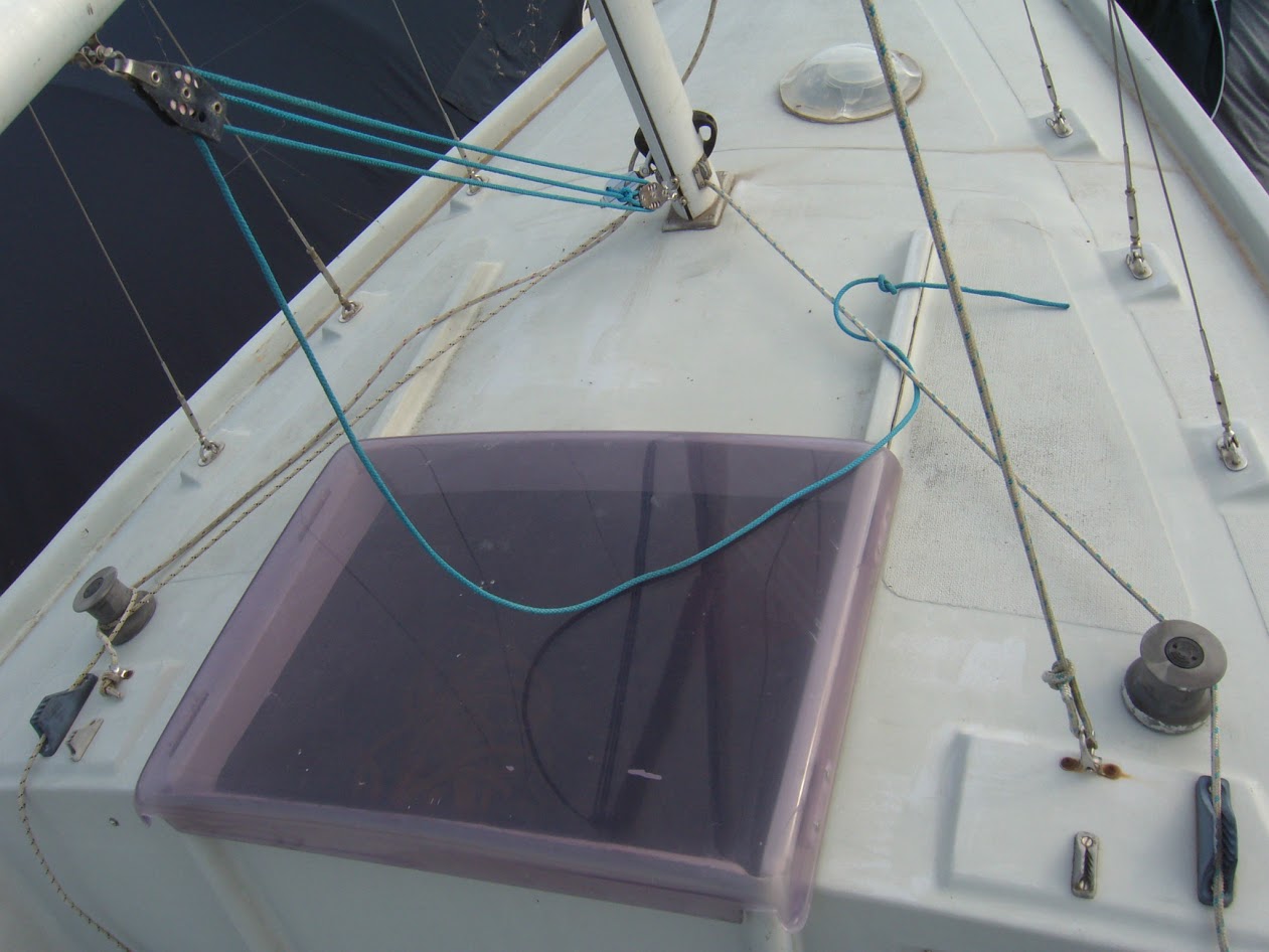

Ciao a tutti MdT,
vorrei migliorare le attrezzature di coperta, un po' scarsine sul Limit.
Commento file: attr. coperta
EPSN5629.JPG [ 138.88 KiB | Osservato 3896 volte ]
Come vedete dalla foto c'è lo stretto indispensabile, e (imho) è anche inadeguato, disposto un po' male.
So che arriveranno utili consigli, vi ringrazio già.
Gio
 Oggetto del messaggio: Re: Pimp my sail
MessaggioInviato: 28/04/2013, 14:28
Messaggi: 94
Località: Amburgo
Non ho messo nemmeno un'indicazione, in effetti... ma dovrebbe essere quasi tutto chiaro. Vi elenco i difetti e cosa pensavo di fare.
Ad esempio, gli strozza più scuri sono troppo grandi per le drizze e qualche volta tra la cima rigida e secca e i denti consumati basta sfiorarle per trovarsi col genoa ammainato. Gli strozza chiari invece sono minuscoli e quando ho usato l'mps quasi chiedevo al prodiere di sedersi sulla drizza :?.
Poi non capisco la funzione di avere il winch a proravia degli strozza... al di là del fatto che non serve mai cazzare così forte, così messi li posso usare solo con una cima. Quindi volendo mettere degli strozza a ganasce, sarebbe meglio metterli più a prua.
Un paio di rinvii piani a lato del tambuccio ci vogliono e quindi dovrò abbassare il bozzello che adesso (si vede poco) è attaccato alla maniglia nera a sinistra. Se cambio le viti della base dell'albero con degli occhielli il gioco è fatto.
Non dovrebbe essere una grossa spesa tutto sommato, considerando che mi butterei su marche più economiche.

effettivamente c'e' bisogno almeno di un paio di organizer accanto all'albero per rinviare le manovre verso i winch/stopper.
Concordo con Tramp per lo spostamento del winch sulla piastra dove adesso ci sono gli strozzatori.
Sarebbe poi da installare una batteria di stopper a ganascie davanti al winch e uno strozzatore subito dopo (per bloccare la scotta del fiocco).
Per finire in bellezza un bel carrello per il fiocco/genoa.
PS: il vantaggio di avere lo strozzatore dopo il winch e' che puoi liberare la scotta anche in tensione mantenendola pronta sul winch... se avessi avuto lo strozzatore prima del winch per liberare la scotta devi per forza sfilare la scotta dal winch (o lascarla completamente) per riuscire a liberarla dallo strozzascotte. Non molto pratico (soprattutto con il ventone...)
Questo e' il difetto principale di utilizzare per la scotta fiocco gli stopper a ganascia rispetto a degli stopper a camma (quelli con la leva di sblocco per intenderci..)
Secondo me, sul Limit:
- i winch a lato tambuccio servono tutto meno le scotte delle vele di prua (fiocchi, spi, genny);
- ho proposto un rinvio piano con winch (cricchetto) a poppavia del punto di scotta fiocco installato tradizionalmente (sul binario esistente eventualmente da prolungare verso prua); il passaggio delle scotte fiocchi (tutte?) è esterno alle sartie;
- ho dimenticato di proporre uno strozzatore subito dopo il passaggio piano :oops: ;
- ho anche dimenticato di accennare più chiaramente (1.j) ai rinvii (bozzelli su sfere) delle scotte di spi / genny, che integrerei agli attacchi del paterazzo (rinforzati).
- sconsiglio (ma si possono anche installare) strozzatori per scotta fiocco anche sul lato sopravvento: relativamente comodi e sicuri da lascare senza dover 'frustare' troppo, ma pericolosissimi se si vira e restano in funzione sul nuovo sottovento, difficili da raggiungere (con tanto vento; con l'arietta problemi non ce ne sono); se usati, rendono difficoltoso comunque e sempre il passaggio prua-poppa;
Tutto vero ma, per quanto detto sopra, mi sembra non attinente al caso.
Ma se mi sbaglio mi corrigerete, grazie.
