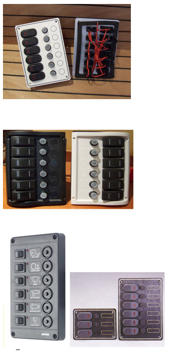

Io cerco Pannello elettrico:
3) a 6 interutori possibilmente con 6 CB(perchè sicuri), spie luminose;
4)già cablato;
5) anticorrosione ed isolato.
Ne avrei trovato uno della Marca Vetus. L'unico di cui posso conoscere tutte (quasi)
le caratteristiche tec.
Ma cacchio, quanto costa ! !
Domanda:
6) per sapere cosa vado a prendere, cosa devo cercare ?
Vi allego foto di 4 Pan.Elet.. Per me sono sostanzialmente uguali.
ma non riesco a comprendere cosa vado ad acquistare sciegliendo quello economico (€60
oppure quello da €223).
Aiuto.
Grazie.
quattroPannElett3.doc
Cordialmente.
Giulio

1) le differenze fondamentali sono: interruttori, interruttori con fusibile, interruttori magnetotermici; altre caratteristiche possono essere la presenza o meno di led o accessori quali il voltmetro/amperometro o accendisigari incorporati. Banalmente quello che conta è che "dietro" siamo ben fatti e con attacchi robusti e a prova di umidità
2) Non so aiutarti
3) il mio lo vende Osculati e costa una trentina di euro
4) in che senso? Il mio dietro ha gli attacchi per ogni interruttore, basta svitare la vitina e inserirvi il filo
5) l'isolamento è importante, considera comunque che la parte posteriore dei quadri elettrici non è mai chiusa
6) quello che costa meno? ;)
7) il primo in alto, se costa meno :roll:

Questo è l'allegato che vedo io
elettrici.jpg [ 81.93 KiB | Osservato 6117 volte ]
 Oggetto del messaggio: Re: impianto elettrico, Pannello elettrico.
MessaggioInviato: 10/04/2013, 16:17
tra i quattro... preferisco quello di paddy.
:roll:
una grande differenza la fa il grado IPxx di protezione da polvere/acqua...
Quelli stagni ( IP65 ) sono preferibili (per ovvie ragioni) e solitamente costano di piu'.
Gli interruttori a levetta con cappuccio in gomma (quelli del quadro di paddy) sono semplici ed economici e garantiscono una buona tenuta all'acqua.
Quelli a bascula invece sono di difficile impermeabilizzazione.

iulio ha scritto:
3) perchè dovrei accontentarmi di un Pannello elettrico con solo interuttori(semplici), quando sui Testi consigliano gli interuttori magnetotermici ?
perche' ci metti dei fusibili a protezione di quanto attaccato successivamente....
e' piu' scomodo perche' quando salta il fusibile devi averne uno di ricambio, ma e' solitamente piu' economico.
in alternativa si montano interruttori magneto-idraulici o magneto-termici costano di piu' dei normali interrutori ma si ripristinano rimandando in dentro il pulsante della protezione senza cambiare nulla.

4) Intendono già montato, dietro troverai dei contatti con una vitina o con un fastom
5) Troverai probabilmente maggior qualità, contatti in rame invece che in acciaio zincato, viti e interruttori migliori, dipende sempre da quale oceano vuoi attraversare
